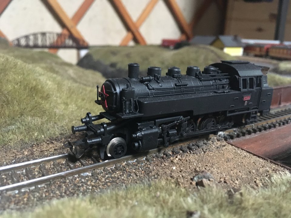

Ano je to ona 455.203 v Ostravě sloužila krátce při stavbě a spouštění provozu NHKG. Víc info nemám, děda umřel příliš brzy...
Přikládám ještě výsledek pokusu o stavbu.
Pochvalte mu to :-). Sice s mou mluvící radící asistencí, nicméně v TT zcela sám staví modely můj devítiletý syn. Strašná škoda že blízko nás není nějaký modelářský koužek...
Jsem moc rád, že ho to baví víc než mobilní telefon. Myslím, že jste poznali přestavbu staré BR86 z dílen BTTB.

Paráda. Řekl bych, že ta demontáž ohřívače průtokové vody a dosazení vypouklých dýmničních dveří vzhledu lok. více než prospěly; a podle té fotky to vypadá jako čistá práce... Junior zaslouží pochvalu. :)
Jenom jednu malou připomínku: I když se kotle v těch dobách ještě poctivě leštily pucvólem a fasovaným hovězím lojem, tak dýmnice včetně dýmničních dveří se z pochopitelných nechávaly matné. A tyčoví vnějšího rozvodu se nechávalo v barvě kovu, případně když měly některé jeho části vybrání, tak se natíralo jenom to vybrání.

Jsi skvělí klučino, jako bych viděl sám sebe za mlada. Jen tak dál.

Je to pěkné. Šikovný klouček. To tyčoví lehce opraví smáznutím barvy uchošťouchem namočeným do příslušného ředidla. Pokud s ní jezdí, stejně se to na některých místech časem pohybem odře. Ta dýmnice se mu fakt povedla. Sám jsem tento úkon dělal několikrát a takhle čistě se mi to povedlo asi napotřetí. Když je tak šikovný, dá se tam vylepšit i osvětlení a pasují tam i některé lepší motory(pokud už tam není hranatý Tillig). Ta moje první stará přestavba je stále ještě u mně na Rajčeti kyklop68.

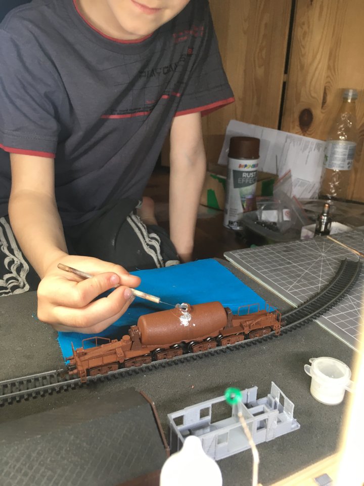

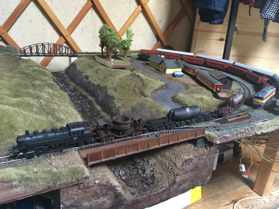

Moc díky všem, synek má díky tomu rozhodně ještě větší motivaci. Díky Hankovi za cenné rady jak model dál vylepšit. Já tomu bohužel rozumím jenom okrajově, v praxi jsem zvukař. Základ v TT podědil po smrti mého dědy. Bobinu a 9 Falsů + nějaké koleje, dvě Rosničky... Jako první mě donutil koupit 3D tiskárnu FDM a začalo se. Umím trochu kreslit v CAD. Je až neuvěřitelné jak moc mu polytechnická výchova prospívá. Pochválili ho i ve škole. Díky moc za toto forum, plné rad a fotografií jak se co dělá. Můžu ho i přes nízký věk celkem spolehlivě navést ku výsledku i když jsem celkem mimo obor. Hodně toho i zkazil, nicméně teď zápasí s leptem Shinkanzenu v N-ku no, ehm asi nakonec to dá, ale má před sebou dlouhou cestu :-). Tamiya stříkací pistole mu celkem jde. Hodně o stříkání jsme vyčetli na stránkách od Mnitky. Kolejiště ho moc nebaví, spíš chce stavět vozidla. Tak máme jen malé, víceméně zkušební.
Kdo by chtěl, tak tady prodávají skvělou stavebnici kterou zvládne i kluk jeho věku. Veronika 41 byla jeho první :-). Je potřeba k tomu dokoupit zvlášť dvojkolí, spřáhla a ložiska Peho... Pak je schopná i jízdy po U-čkách i přes výměny BTTB... Trochu zápasil s dvojkolími. Použily se 8,3mm a okolky jdou trochu přes sebe. Jízdě to však nevadí ani v prudkém oblouku. Jen to trochu blbě vypadá a kdyby se použily 8 mm tak je to OK. Chybí taky uchycení spřáhla, ale jde to snadno vyřešit... Firma je spolehlivá. Jen to chvilku trvá, protože nedrží zboží skladem...

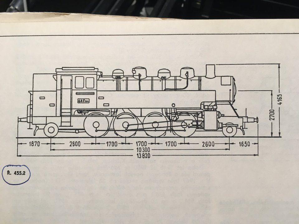

Ještě přidám to co jsem vytáhl z atlasu lokomotiv ať je to tu kompletní...
