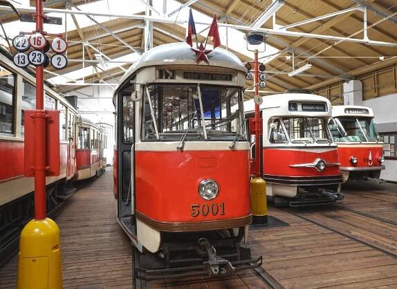

Ahoj.
Dělal jsem to podle výkresu na T3. Pravda světlo to má spíše jako T2. U T1 jsem nikde neviděl křídla (paprsky) u světla, většinou ani výřezy na podvozky.
Tady máte T1 - nemá křídla u světla a nemá výřezy, navíc má jiný držák čísla linky.

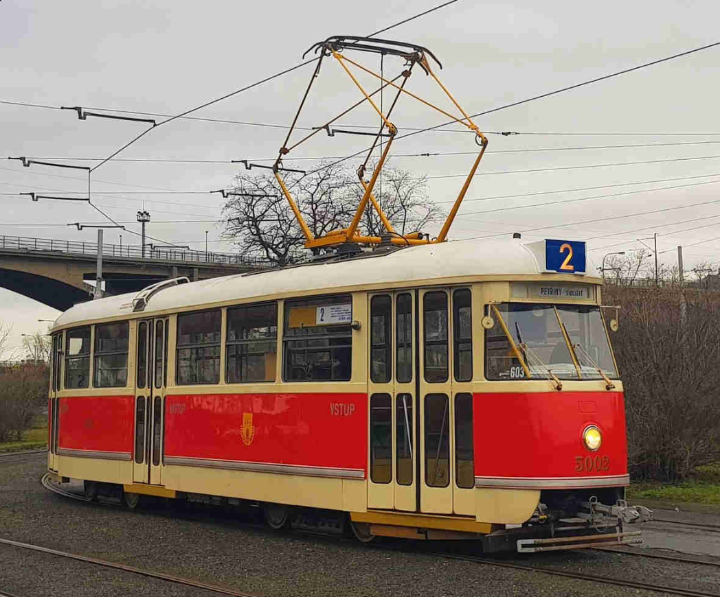

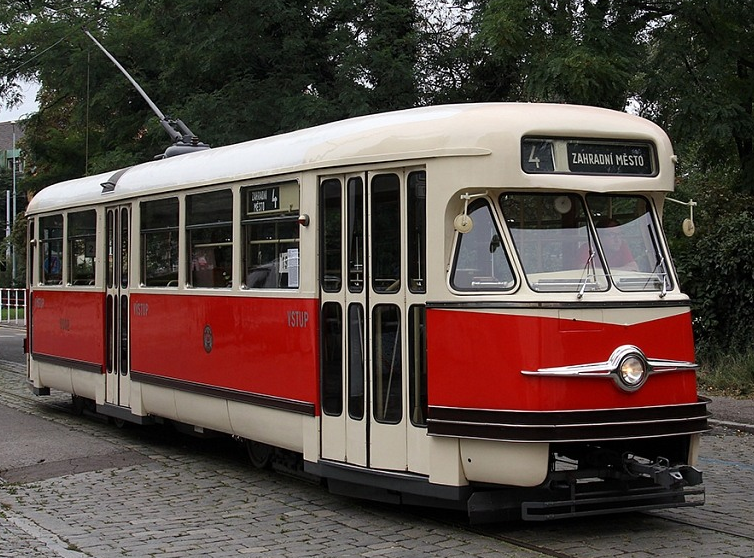

Tady je T2 - taky nemá výřezy, má křídla u světla a pro fajnšmekry je to model 6002, která má tyčový pantograf.
Znám jen T3R, která neměla výřezy.
Takže T1? Nevím, nevím.
I na foto T1 i T2 je čitelný VSTUP, VÝSTUP, VÝSTUP :) .
Ještě, že si nikdo nevšiml, že tam nemám nárazník a žlutou střechu. Ale jak jsem psal je to můj pokus o T3 TT.

Proti teto formulaci bych si dovolil protestovat. Zadny "tycovy pantograf" neexistuje.
Tramvaj na fotce na tycovy sberac s kladkou. Tramvaje mohou mit samozrejme i jine sberace - lyrovy, pantografovy, polopantografovy, ale tycovy pantograf fakt ne.

Máte pravdu. Tyčový pantograf je nesmysl. Je to něco jako - přijel na bílém vraníku.
Pantograf musí mít alespoň 4 tyče. I když pantograf byl původně zařízení pro zmenšování / zvětšování obrazů. Pak se to přeneslo na elektrické samohyby.
Tyčový sběrač, stejně jako pantografový sběrač je také podivný. Sběrač je buď kladka nebo smykadlo. Je to něco jako kolektor. Tyč, nebo pantograf je jen nosná konstrukce. Takže sběrací kladka s tyčí?
I pantografová jednotka je podivná. Lepší je vlaková jednotka s pantografem...
Děkuju za opravu a každý názor.

Co se tyce zarizeni, ktere se jmenuje pantograf, tak krome Vami zminovaneho zmensovani ci zvetsovani obrazu se pantrograf pouzival take k zajisteni rovnobeznosti. Ja sam jsem sve prvni technicke vykresy kreslil na starem rysovacim prkne s pantografem.
Co se tyce definice sberace, tak (alespon tady) je sberac chapan jako cele to zarizeni urcene k odberu proudu z troleje, tedy tyc s kladkou nebo pantograf s lizinami.
