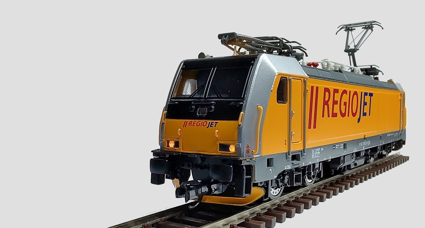

Přátelé, máte někdo Traxxe Regiojet od Tilliga? Zakoupil jsem a je tam "na první pohled" pár věcí k předělání:
1) Černý pás nad čelními okny nemá sahat až na střechu - to se dá pořešit
2) Vnější sběrače jsou jako obvykle u Tilliga "co bylo v šuplíku" - nepochopitelně úzké, vzor SBB. Oboje mají být stejně široké, samozřejmě, 1950 mm ve skutečnosti.
3) A když budu hnidopich (jakože jsem :lol: ), tak ty vnitřní sběrače pro DC systém mají mít dolní část s vidlicí, není to jen jedna přímá trubka.
4) Harampádí na střeše uvidím, nakolik má cenu řešit.
Vnější sběrače s jedním ramenem bych možná nahradil za sběrač Piko pro Traxxe MS3, který se mi zdá mnohem subtilnější - no a ty vnitřní bohužel taky, protože sběrač s vidlicovou spodní částí asi nikdo v TT nedělá (on je navíc každý trochu jiný). Že bych to vyráběl, no... Na budoucím kolejišti bude kdyžtak stejně modelových 25 kV, takže ty vnitřní sběrače můžu nechat dole - a tím je problém vyřešený :D

Těšil jsem se na tohoto hranatého Traxe a trošku jsem ochladl a nebylo to tím, že je to společnost "RJ". :lol:
Já ho mám také (zakulaceného Traxxe RJ chtít nebudu, zase tolik propagace není třeba :lol: ), to co je na střeše mne také dost zklamalo. Ještě bych k tomu přidal, že ty bílé části vypadají superplastově a budu barvit a nejen ty...
Čekal jsem od tohoto modelu trochu víc (reálná grafika je povedená a proto jsem model chtěl), nu což, klasika přístupu v TT. :( Alespoň ten můj hezky jezdí a již dlouho jsem se nesetkal u tohoto typu lokomotivy se šmajdavými nápravami. 8)

Já ty plastové "dráty" asi ustřihnu a nahradím mosaznou kulatinou, všechno samozřejmě napatinovat. Jen potřebuju víc informací o tom, co tam vlastně je a není.
Poznámka patinátora - vnitřní pantografy jsou velkem čisté, jedou většinou "špicí proti směru", zatímco vnější jsou od uhlíku černé, jak se z lišty otítá přímo na pantograf.

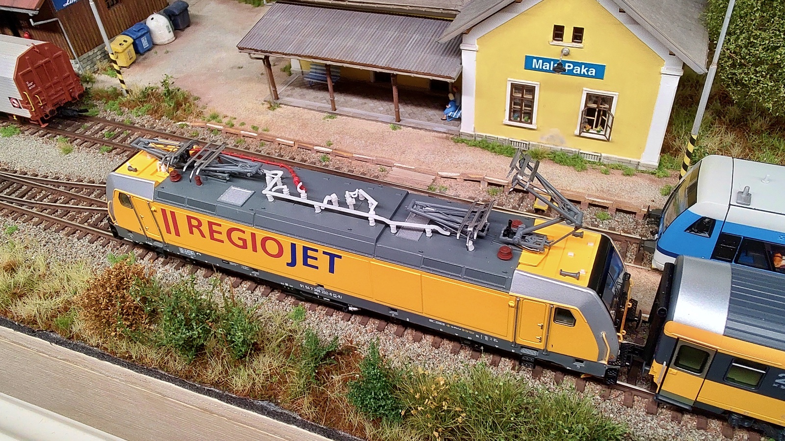

Příspěvekod Mirek Moc » pát 10 bře, 2023 2:19 pm
Pro inspiraci foto střechy Obrázek

Příspěvekod Zlámalík » pát 10 bře, 2023 6:00 pm
Nádhera, děkuji moc!
