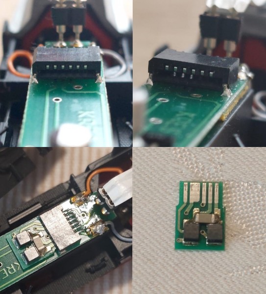

Zdar kolegové. Nemáte někdo starší verzi BR 65 se 6pinovým rozhraním? Kamarád řeší problém. To rozhraní není klasické se 6 zdířkami, ale ploché, viz obrázek. Po vložení dekodéru lokomotiva nereaguje, navíc na analogové propojce jsou dva piny spojeny v jeden, obrázek vpravo dole. Neřešil jste to někdo? Naživo jsem to neviděl, mám jen fotky, takže jsem neměl možnost laborovat. Moje BR 65 je nová s Next18.

Kdysi jsem zahlédl, a stále to tam je, že mají na elrivě adaptér. K tomu by pak mělo jít připájet dekoder na např. na vodičích. Alespoň se tak domnívám.

Zdravím, přesně tak. Není to zásuvka na DCC dekodér. Buď propojka, nebo připájet dekoš přímo na drátky.

U nových modelů byl ten adaptér součástí balení. Tady jde patrně o model z druhé ruky ?...

vorisekml píše:U nových modelů byl ten adaptér součástí balení. Tady jde patrně o model z druhé ruky ?...
Ano, koupil to na Modelbazaru.
