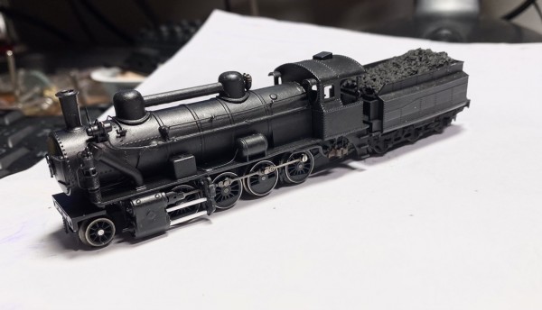

Ahoj! model medzicasom presiel zasadnymi zmenami. Vytlacenu mam aj budku so zkosenou bocnicou a tender s doplnenymi bocnicami. Dnes som spravil zatazovy test pojazdu. tu je video

Příspěvekod Polabský » čtv 30 pro, 2021 8:49 pm
Nejsem příznivcem takto mrňavé velikosti ale musím to pochválit.
Zvláště, když se jedná o využití továrního pojezdu.
Jen mi trošinku nesedí ta přímka hrany brukny (ochozu).

Polabský píše: ....
tie fotky uz niesu aktualne, model je kompletne prekresleny. Ale budem rad za kazdu pripomienku. Su veci ktore jednoducho nevidim. A ucelom tej prezentacie je model pripomienkovat a nasledne opravit.

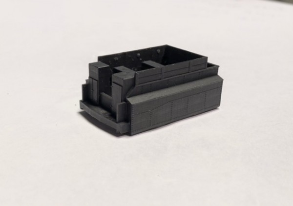

Příspěvekod dudlifuk » pon 03 led, 2022 3:34 pm
teraz pracujem na rozvodoch. aktualny stav je na foto. tiez som prepracoval karoseriu tendra, dokreslil zvysene bocnice a skrine na naradie.
