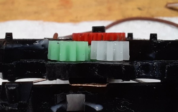

Nie som odborník na prevody, ale myslíte, že takto vyhnuté kolečka boli úmyslom inžiniera? Toto myslím je dôvod trhania mojej nepodarenej M275. Samotné prevody idú lahko, problém nastáva, keď sa osadia dvojkolia na ktorých sú ozubenia rovno. V určitom momente otočenia dôjde k vytočeniu dvojkolí v drážke, tým pádom k vačšiemu odporu a trhnutiu.
