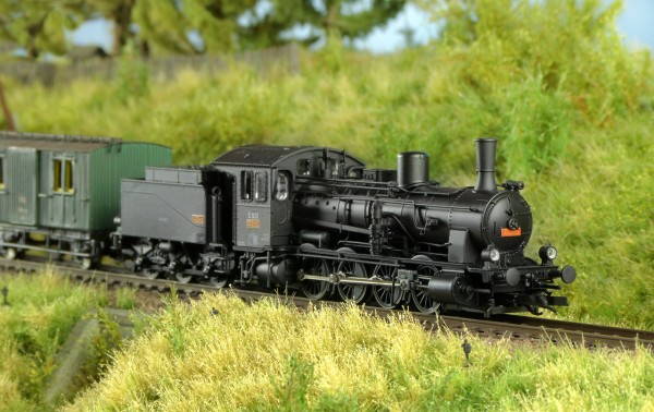

Vyvěsil jsem na web obrázky stroje 413, najdete je v původní galerii BR 55: http://www.trainmania.info/br55-piko.html
Trainmaniak
Příspěvky: 1627
Re: PIKO 2019 - loko řady 413.0
Příspěvekod Colonel32 » úte 13 srp, 2019 4:30 pm
takhle roztomilé fotky už jsem dloho neviděl

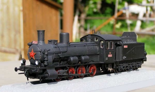

P. Muras bude mít od listopadu 2019 v nabídce kotel s ČSD vraty dýmnice a kompresor. Blýská se na lepší časy 413.0 8)
Zde foto kolegy B. Voříška stroje v H0:
