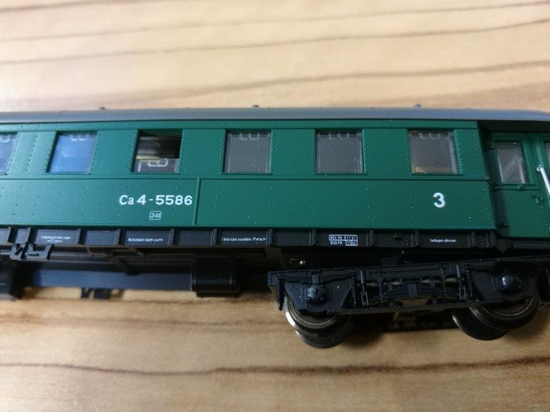

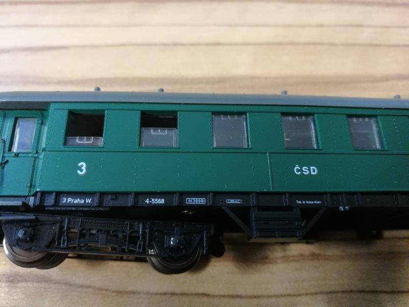

podařilo se mi sehnat z druhé ruky vůz Ca od Tilligu, kat.č. 13327. Jedná se zřejmě o maloserii do Všestar, někdy okolo 2004 - nejsem si jist.
Zaujalo mě číslo vozu - na skříni uvedeno Ca 4-5586, ovšem na podvozku je 4-5568.
Je to chyba překlepem při přípravě podkladů, nebo mám v ruce nějaký model poskládaný ze dvou různých? Máte to také tak?

Příspěvekod krakora » stř 06 pro, 2017 8:52 pm
Tak jsem se šel podívat a to číslo na rámu mám také prohozené.
Kupoval jsem ho ve Všestarech, takže asi už chyba z výroby.
