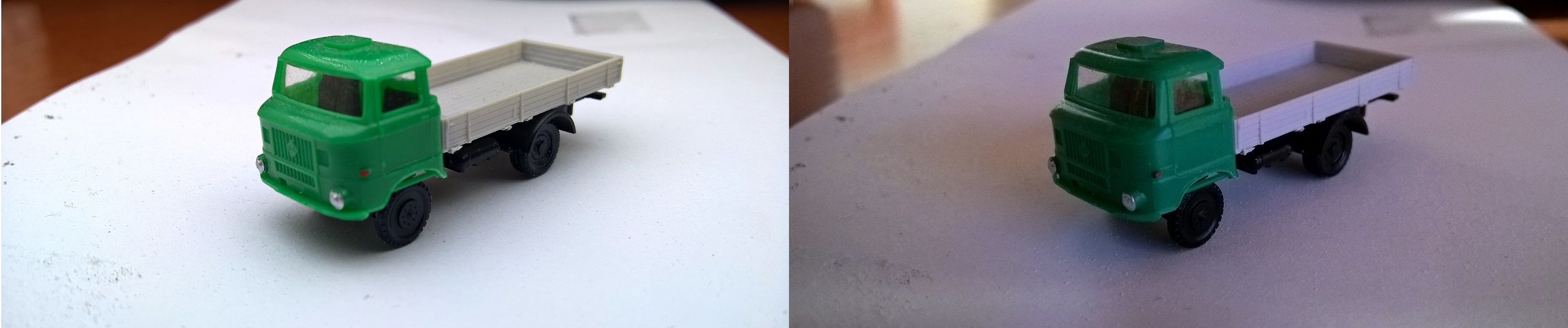

Příspěvekod Tomáš » stř 30 lis, 2016 5:43 pm
Tak učinil jsem první krok a to,že jsem vyrobil "fotobox" se slušným osvětlení.Ještě tomu musím dodělat to obláčkový pozadí. Vyčetl jsem,že tohle je zklad a rozdíl je vidět jednoznačně. Foto v osvětlením a bez,mluví za vše. Takže teď už se jen naučit s tím softem a hurá do akce :)
