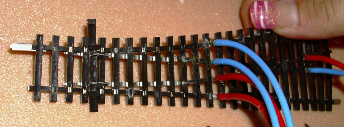

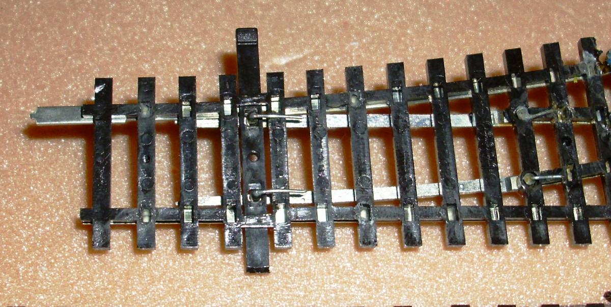

Příspěvekod mizl » ned 29 lis, 2015 10:21 pm
Obávám se, že vyjmutí kolejnic bude trochu problém. Kolejnice jsou totiž zapeklitě přidělané k pražcům. Na spodku kolejnic je totiž nabodovaná zarážka, která zapadá do obdélníkových otvorů v pražcích. Tím brání kolejnicím k pohybu v pražcích a samotné demontáži. Dokonce i připravené spojky jsou ke kolejnicím přibodované. Při pokusu o jejich sejmutí spojku zcela určitě zničíš. S tím počítej a proto si rovnou kup náhradní.
Co se týče jazyků ...
Osobně nepovažuji za dobrý elektrický spoj pouze samotný přítlak jazyků ke kolejnici. Osobně jazyky proletovávám s kolejnicemi za nimi tenkým plíškem přiloženými ve stavebnici. Po patinaci není nijak vidět. Pro představu přikládám obrázky sestavené výhybky EW1 ze stavebnice.
Michal
Ps: nehty patří manželce :wink:

Příspěvekod belgarat » ned 29 lis, 2015 10:46 pm
mizl píše:Obávám se, že vyjmutí kolejnic bude trochu problém. Kolejnice jsou totiž zapeklitě přidělané k pražcům. Na spodku kolejnic je totiž nabodovaná zarážka, která zapadá do obdélníkových otvorů v pražcích. Tím brání kolejnicím k pohybu v pražcích a samotné demontáži. Dokonce i připravené spojky jsou ke kolejnicím přibodované. Při pokusu o jejich sejmutí spojku zcela určitě zničíš. S tím počítej a proto si rovnou kup náhradní.
OK ... dik za tip, mam jednu tovarni EW1, tak zkusim nejdriv rozborku na ni ... zarazku vidim v dire u 1. upevnovadla; snad se povede tu zarazku nejak odletovat. Spojky jsou mi dost ukradene, klidne znicim. Ty trcici dratky - letujes na ty "nyty" co se mi dosud jeste nepovedlo rozklepat bez zniceni okoli ? Nejprve naletovat dratek a pak po usazeni jazyku zahnout, nebo na miste ?
