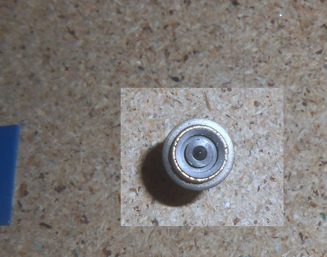

Příspěvekod Tomáš » pát 03 dub, 2015 9:42 am
Toto jsou pro informaci ty špatná kolečka co se používali v posledních vozech BTTB

Příspěvekod George V. » pát 03 dub, 2015 10:19 am
Evidentně je na nich vidět přesah plastu, správně by měl trochu přesahovat kov (obruč). V tomto případě (a nejen v tomto :) ) bych měl velké obavy o správný rozchod dvojkolí...

Příspěvekod Tomáš » pát 03 dub, 2015 10:26 am
George V. píše:Evidentně je na nich vidět přesah plastu, správně by měl trochu přesahovat kov (obruč). V tomto případě (a nejen v tomto :) ) bych měl velké obavy o správný rozchod dvojkolí...
Ano přesně tak,rozchod dvojkolí je velmi nestálý.Vůle v pohybu je tak v obruči vůči disku,tak se hýbe i disk na ose. A hlavně se u nich projevuje stejný problém,jako u starých koleček Piko. A to že jsou šišatá. Nevím čím to je,ale asi je ta obruč křivá.

Re: Úprava "Ypsilonů" - dovážení, výměna soukolí
Příspěvekod George V. » pát 03 dub, 2015 10:29 am
Ten disk byl zjevně odlévaný, možná i z měkčího materiálu, moderní dvojkolí jsou ocelová a soustružená....
