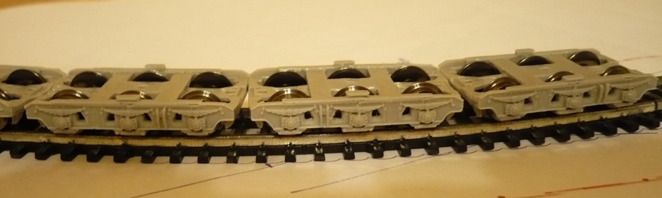

Příspěvekod Jirka1 » ned 16 úno, 2014 9:20 pm

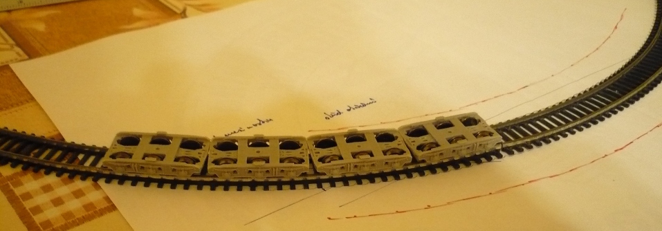

Tak jsem si přivezl odlité podvozky (podle vlastního mustru), očistil je a postavil i s koly na koleje, abych mohl získat základní představu, jak to bude vypadat. Jak jsem předpokládal, tak by to mělo v pohodě vyjít a vůz by se měl vejít do průjezdného průřezu dle NEM 102 a 103.
No ale je přede mnou ještě spousta práce. :-)
Pokud by to někoho zajímalo, tak tady jsou fotografie skutečného vozu v Rudné u Prahy a zde na stránkách jsem se (mimo jiné) nechal inspirovat.

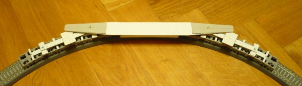

Fotografie z ověřování umístění otočných bodů mezimostů a mostu vozu pro průjezd v obloucích o poloměru 286 mm
Detailní pohled na připravené tříosé podvozky

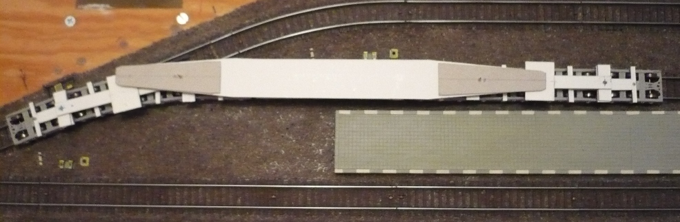

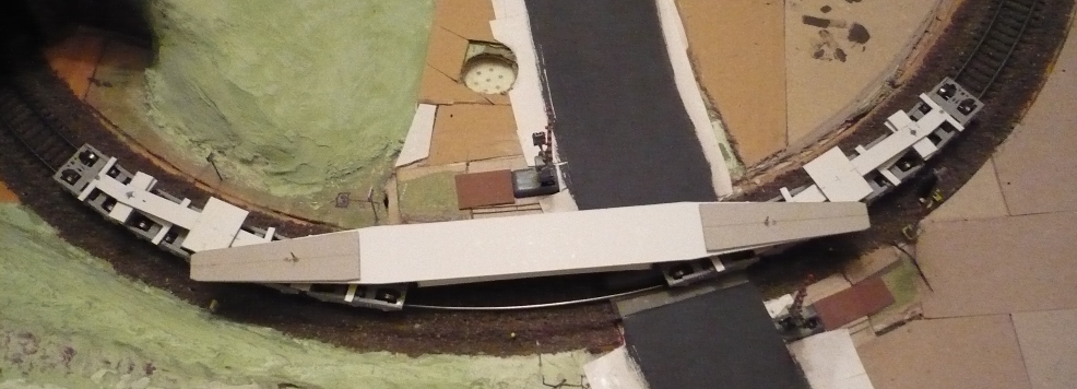

Příspěvekod Jirka1 » ned 23 úno, 2014 7:58 pm

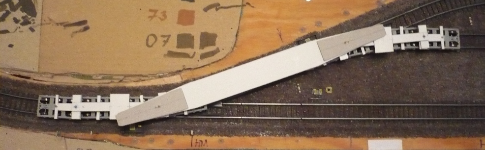

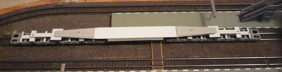

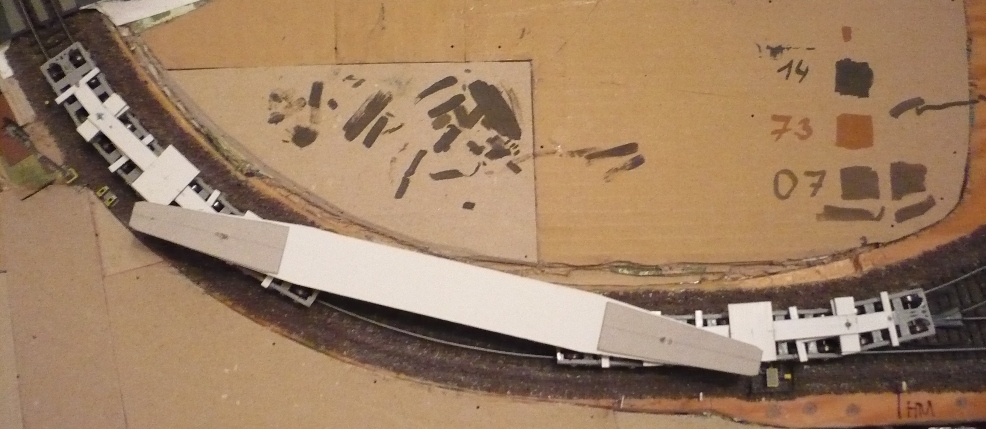

Tak jsem provedl nějaké výpočty (rozměry jsem musel zjišťovat z fotografií, výkres jsem nikde nenašel) a zhotovil jsem maketu uspořádání všech mezimostů a mostů (dělal jsem několik testovacích variant kvůli ověření jejich průchodnosti kolejištěm).
Nakonec jsem dospěl k tomu, že není možné dělat extra široký náklad, ale že bude ideální na mostě respektovat max. šířku odpovídající 24 mm na modelu, tedy cca 290 cm.
Z fotografií jsem došel k celkové délce 452 - 461 mm (holt je tam určitý rozptyl, kterému se vzhledem k přesnosti měření z fotografií nelze vyhnout), na modelu jsem pak empiricky došel při dané šířce k hodnotě zhruba 446 mm, tedy teoretické redukce délky o 6 - 15 mm (1,3 - 3,3 %)...
Takhle to vypadá na kolejišti:
Maketa vozu Uaai-z ve skrytém nádraží...
... v oblouku na přejezdu...
... v oblouku ke zhlaví stanice...

Re: Model vozu Uaai-z Zagrebtrans
Příspěvekod Jirka1 » ned 23 úno, 2014 8:07 pm
Je to navrženo tak, aby to projelo oblouky dle NEM 103 pro vozovou skupinu C (dle NEM 112). Ovšem je otázkou, zda to projede i na dalších kolejištích, resp. zda tam jsou normy pro průřezný průřez respektovány. A z toho plyne další otázka, a to, zda dělat více kusů?

... a ve stanici u ostrovního nástupiště.

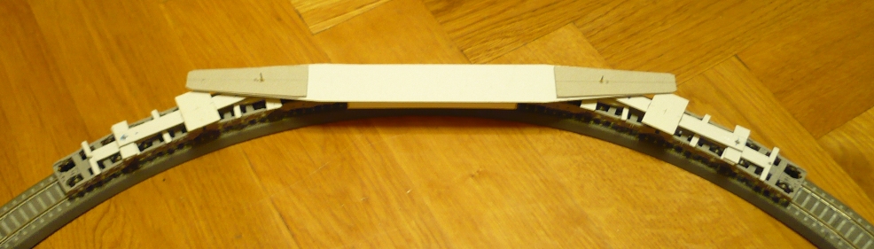

Příspěvekod Jirka1 » pon 24 úno, 2014 5:15 pm
maditel píše:Ahoj Jirko, vypadá to super. Ale díky mím obloukům na kolejišti bych radši uvítal jiný mustr pro odlití. Napovím, že je ze Slovenska a máš ho jen ty :D

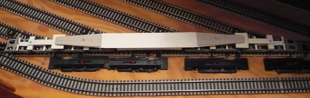

No v těch obloucích o poloměru 286 mm se ten vůz Uaai-z vytáčí poněkud víc než v reálu, ale to už je prostě kompromis, tak jako mnoho jiného...
No a pokud myslíš na to, co si myslím, že si myslíš, tak na to já rozhodně nemyslím a raději na to nemysli ani Ty... :-)
Maketa vozu v oblouku o r = 310 mm.
