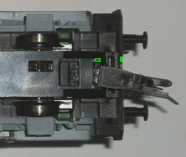

Ukážka ako som sa ja pokúsil popasovať s novým spriahlom pre Tilligovu Rosničku je na priloženej fotke.
Olamovacím nožom som rozšíril výrez v pluhu o cca 1 mm na každú stranu a tiež som orezal výstupky na držiaku náprav podvozku aby spriahlu pri natáčaní nezavadzali (je vhodné ho pri tom z podvozku vybrať). Už len vymyslieť pružné vystreďovanie spriahla napr. podľa Jirka Sládka (http://kolejiste.jbchocen.cz/index.php? ... &Itemid=82). Takto Rosnička prechádza aj protioblúkom R286 bez vykoľajenia vozňov.

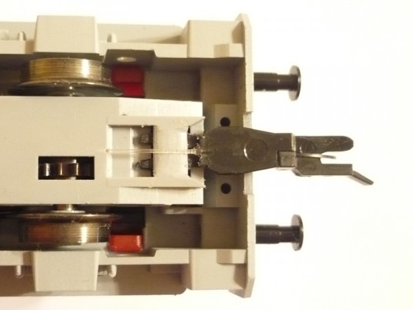

To už je vymyšlené (jenom není nějak čas to dát na web :-) ).
Ten silon je zasunut do vytvořeného otvoru ve spodku podvozku asi 5 mm, na druhé straně zalepen do spřáhla. Otvor v rozsoše, která drží spřáhlo v podvozku, je nepatrně rozšířen, aby se to mohlo volně natáčet a vracet. A hrany části podvozku, kde se o něj silon otírá, jsou zaobleny. Funguje to naprosto spolehlivě, oblouky o poloměru 286 mm to zvládá bez problémů.

Na stránkách jsem zveřejnil článek popisující jednoduchou úpravu upevnění spřáhla na Rosničce.
