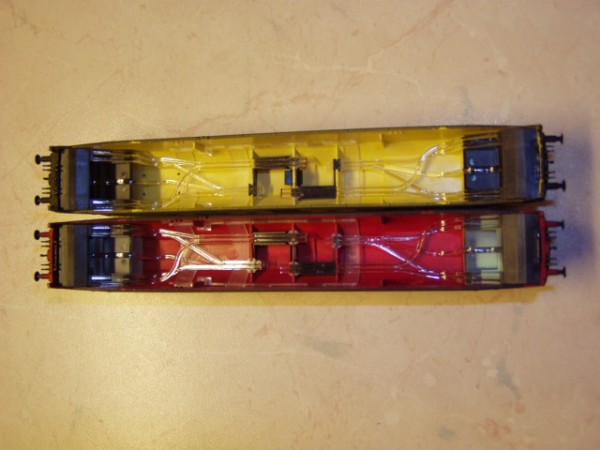

ČSD karoserii zatím nemám, ale vhodná fotka světlovodů pro prvotní porovnání je zde: http://www.itvlaky.cz/fotky18461/fotos/_vyrp14_4268vnitrek.jpg .
V každém případě Ragulin od ROCO je prostě nádhera :D

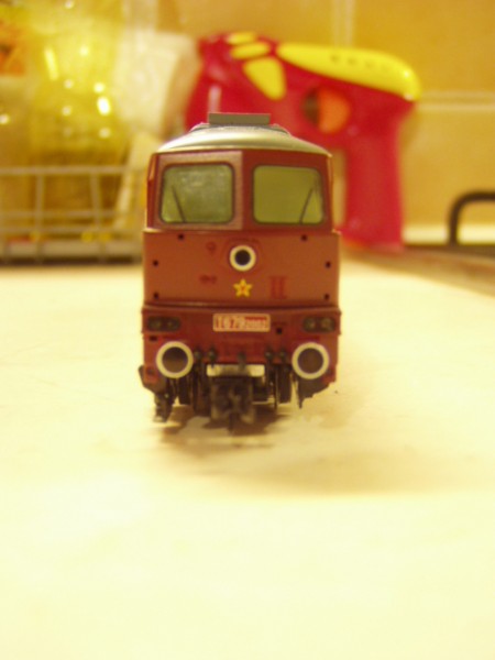

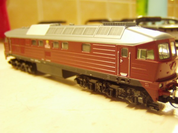

No tak kastle je doma.Mohu říct,že je úplně stejná jako mají BR130.Nasadit ji bylo ovšem hrozný.Pořád to nějak nesedělo.Už jsem měl strach,že to nepůjde.Nakonec se to povedlo.I když ten předek,je nějakej divnej.viz foto.Na můj vkus mi tam chybí pluh.Je vidět kinematika :shock:

Příspěvekod Tomáš » pon 08 dub, 2013 5:04 pm
myslím, že nejlepší rozeznání se dá udělal jak bylo popsáno už kdesi na stránce č.1
ROCO = hnané všechny nápravy (šest), pluh není součástí podvozků, ale karoserie.
BTTB = hnané pouze 4 nápravy, pluh je součástí podvozků.
Já jsem mimořádně spokojený. Pouze ten předek je poněkud zvláštní.
