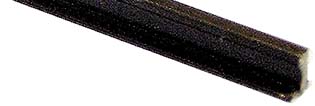

Ahojte.
Chcem sa spytat na kolajnice od Tilliga, ktore su upravene tzv brunirovanim (chemicky upraveny povrch).
Jediny obrazok tohto druhu kolajnic, ktory poznam som si dovolil prilozit. Dokonca ani v katalogu kolajnic (Gleiskatalog 2011/2012) okrem zoznamu druhov a objednavacich cisiel nic moc nie je.
Prosim mate niekto s tymto typom kolajnic skusenosti. Je tento typ kolajnic lepsi, ako samo domo patinovane kolajnice nejakou farbou?

zrovna včera sem si navlíknu flexi s pruty brunýr na betonové pražce no nevím jakou to má výhodu asi žádnou podle mě to nemá barvu rzi tak ,že to přebarvím stejně je to taková kovová tmavá barva do metalízi nic zázračného a na hnědých pražcích se to ztratí uplně jo a vrch kolejnice je taky tmavý

Já je používám a jsou v pohodě - všechny vlastnosti jako u normální. Jsou krapet dražší - mám pocit cca. o 10 Kč na prutu.

Nó,jestli Tillig nemá stavebnice brunýrovaných výhybek si tak jistej nejsem a pokud se ti zdá temeno tmavé,tak ho časem jisto jistě vyleštíš gumou na čištění kolejnic - z nejenom vlastních zkušeností doporučuji tu od PECO ( PECO Lectrics - Rail Clener ).
Výhodu to má ve vzhledu (oproti leklé) a taky je menší šance,že někde v vlhku nezoxiduje.

Otazka pre Jeffa. Bolo potrebne nejak prebrusit hornu stykovu plochu medzi kolajnicou a okolkom. Pytam sa preto, lebo pri farbeni kolajnit je potrebne nasledne vycistit stykovu plochu.

Nemusí se brousit,elektřinu to vede,ale stejně se temeno kolejnice časem ojezdí a obrousí.

Brousit se to nemusí. Taktéž dělají spojky. Co se týče opotřebení tak jsem si žádného zatím nevšiml. Používám jinak čistící vůz od roca několik vozů je vybaveno čistícími kartáčky Noch + vysavač Eta. Jinak sestavené vyhybky jsem viděl. Stavebnice né, ale neznamená to že se nedělají.

Já jsem brunýrované pruty zamítl z důvodu, že se na ně bez očištění nedá pájet

Nesmysl . Já používám brunýrované pruty ke stavbě vyhýbek a zcela běžně je pajím bez problému . Samozřejmě používám pájecí kapalinu .

To může být právě ono... pokud pájíš pomocí běžné kalafuny, tak spoj prostě nedrží. Vždy jsem to musel mechanicky očistit a až potom se povedlo. Pokud pájím na klasickou kolejnici z kterékoliv strany, není sebemenší potíž. Mimo jiné tento problém jsem neměl jenom já.

Brunýrované se dělají pruty,flexi koleje a samozřejmě výhybky včetně stavebnic,mimo křižovatek,angličanů a křížení.Stačí se podívat sem: http://www.tillig.com/index-2.htm
