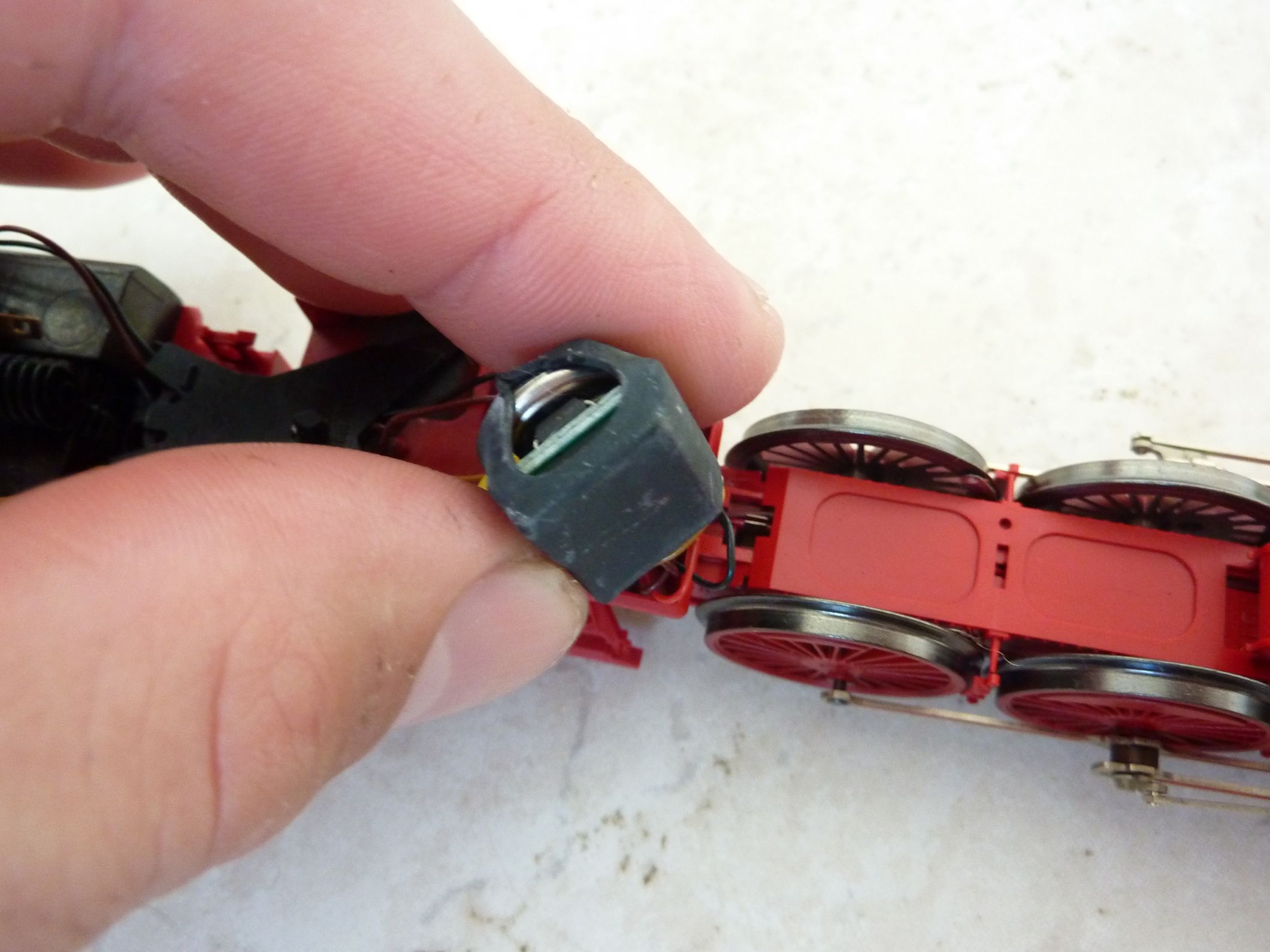

Příspěvekod novk2007 » čtv 02 črc, 2015 2:36 pm
Tak zde přikládám fotky

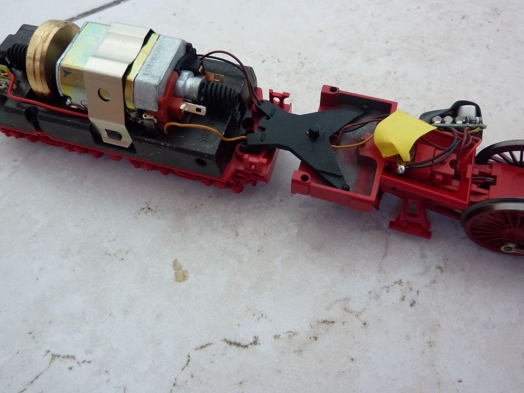

Tady je další
