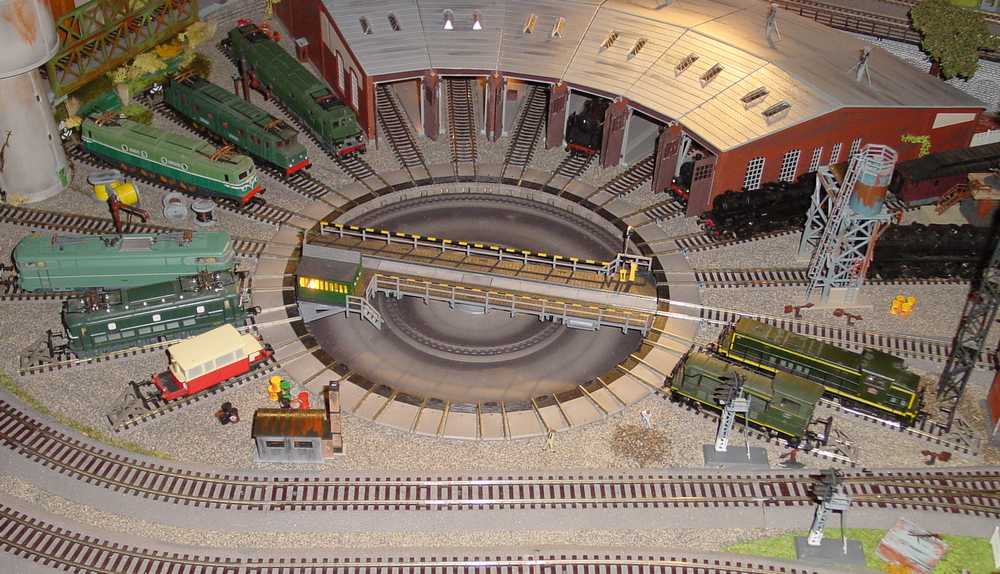

FLM ma rozestup 7,5 - pasuje rotunda origo FLM nebo Pola (ta nevím zdali se dá koupit) lze i rozestup od jedno tj. 15 st. Tam jsou rotundy Kibri nebo Faller možna i Volmer ale jak jsem psal dveře jsou pak hodně blízko hrany točny http://www.digiloc.fr/03-Les%20%C3%A9qu ... urnant.jpg
Roco má 15 nebo 9. pro 15 pasují ty rotundy 15-st ale je trochu více místa mezi vraty a točnou oproti FLM. Lépe vypadá těch 9st musí se 15-ti stupňová upravit nebo postavit nová. Stavět nová nejde zase přesně podle konkrétní předlohy - protože většinou skutečné mají méně než 9st. A protože skutečné mají většinou méně než 9st tak zase při rozumném průměru vychází vně točny křížení - za hranou točny jsou ještě srdcovky jak na vyhýbce.
