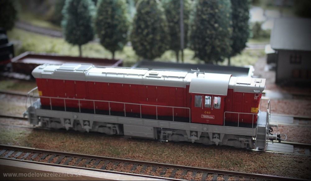

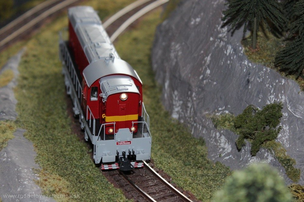

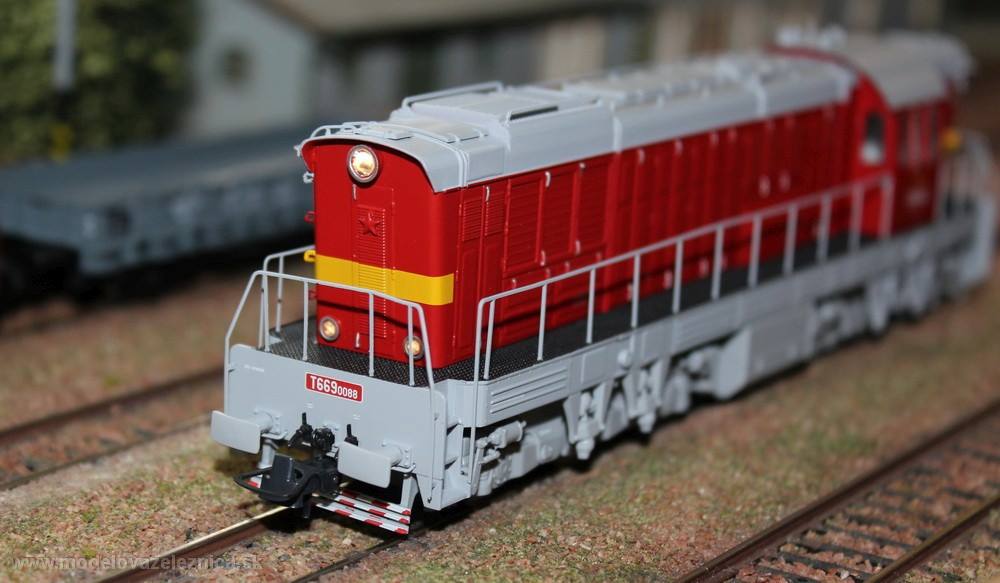

Příspěvekod arcade » ned 06 dub, 2014 5:36 pm
Zopar zaberov Cmeliaka ( foto stiahnute zo stranky > https://www.facebook.com/permalink.php? ... 3236015434 ), dalsie foto najdete na spominanej stranke

Příspěvekod stendy » pon 07 dub, 2014 9:56 am
(Presúvam sem)
Nazdar chlapi, tak Roco Čmeľo je doma, za mňa musim vyjadriť celkovu spokojnosť, napriek nejakym malym muškám
je tento čmeliak skutočne najkrajší. Prešli mi rukami všetky čo boli doteraz na trhu, takže bolo možné urobit si vlastný názor
Ak to bolo aj vyrobene v Číne, myslim ze kvalita v porovnani s bertou je o dosť vyššia. Čo sa tyka zábradlia, napriek tomu ze je z leptu drzi docela dobre svoj tvar a je docela dosť pevné, napr. v porovnani s leptami dkmodel. Zvuk je pomerne čisty bez šumov , vdaka malym reprakom citit absenciu typickeho dunenia, ale to nie je problem iba cmeliaka...
Kto chce a hlavne ma prašule rozhodne by si tento model od Roca nemal nechať ujsť :-)
(Doplňam)
- Model obsahuje 2 zvukové sady, dajú sa prepínat na CV265 (hodnota 101/102) Ten druhý zvuk je beztlmičová verzia (je oveľa lepšia ako default zvuk) znie
absolutne cisto a je krasne spasovaná s prevádzkou modelu. Pre porovnanie zvuky od artolu sú plné šumu... V CV čkach je mozne nastavit navyše závislost zvuku
na záťaži čim sa to ešte vylepsí napr.v stúpaní. :wink: Okrem zvuku K6S310DR je pocutelne aj typické cmeliakovské zavíjanie :D , pekné autentické trúby bez šumu a okolitého hluku.
- model má nízke okolky a jazdné vlastnosti aj na nie moc kvalitnej trati sú výborné.
- osvetlenie má rôzne režimy, je tiež podporované zapnutie svetiel z kríža pri použití posunovacieho módu.
- trocha problém so stále vypadávajúcimi stieračmi z leptu, to ale kazdý myslím vie vyriešiť...
- čo sa týka ťažnej sily, tak tá je slušná niekde na urovni rokáckeho Sergeja.
- nástrek a popisy - v mojom prípade absolutne bezchybné - dúfam, že také budú všetky

Příspěvekod Barbucha » pon 07 dub, 2014 10:30 am
mnitka píše:Neměly by být nárazníky černé?
U zelené verze, u červeného ne.

Příspěvekod mnitka » pon 07 dub, 2014 11:42 am
Barbucha píše:
Z čeho čerpáte?
mnitka
Příspěvky: 1225
Re: Roco Čmelák T669.0
Příspěvekod Barbucha » pon 07 dub, 2014 11:55 am
mnitka píše:
Barbucha píše:
Z čeho čerpáte?
Goooglil jsem fotky a na většině, kde byly vidět nárazníky, tak jsem našel šedé. Černé nárazníky jsem viděl u nového číslování. A u několika dalších, ale ty zas byly bíle lemované, tak předpokládám nějakou tvořivost v dílnách. Toto jen namátkou, nemám sílu to vyhledávat znovu.
https://www.flickr.com/photos/13428826@N06/1517705725/in/faves-tcy77/
https://www.flickr.com/photos/81884198@N02/7921601792/in/faves-tcy77/
Moc barevných fotek není… U nás, na rozdíl od DDR bylo zakázáno fotit na nádražích, podle toho vypadá množství fotek :-(. Když něco hledám ve svém ranku, tak se bez problémů dohledám.
Barbucha
Příspěvky: 2311
Příspěvekod mnitka » pon 07 dub, 2014 8:44 pm
Díky, měl jsem spíš na mysli nějakou normu.

Příspěvekod flopik » pon 07 dub, 2014 9:18 pm
Tak dnes jsem model live viděl na obchodě včetně jízdy, tady několik mých postřehů:
- zábradlí je z leptu, na vystavovaném modelu bylo z jedné strany rekativně dost prohnuté dovnitř, takže pozor při výběru kusu ...
- původní fotky z FB byly opravdu mega zvětšené tj. zábradlí je při běžném pohledu kulaté a nejeví známky "hranatosti"
- potisk, přechod barev na jedničku
- moc mile mě překvapil interier a to včetně možnosti zapnutí osvětlení kabiny, detaily jsou parádní a to včetně zasklení
- čelo loko včetně dosazených vypadá rozhodně lépe než konkurence od Pika (u něj je pocit hračkovitosti modelu)
- střecha, detaily jako stoupačky atd. v pohodě. Kličky jsou pravděpodobně součástí výlisku a vypadají obstojně, není to jako u modelu od TechImage tj. netrefí vás to hned do očí ..
- řetízek u zábradlí jsem neviděl, nebyl osazen a nemohu tedy posoudit jeho provedení ..
- podvozky včetně potisku jsou dobře zpracovány
- při jízdě se mě zdál trochu hlasitější hod modelu, ale může jít o můj subjektivní pocit
Takže můj závěr je, že jsem rád že jsem vydržel na model od Roca a čekám jen na analog verzi v prodeji a dekodér.

Příspěvekod 230.106 » úte 08 dub, 2014 8:28 am
U Roco čmeláka mě na první pohled nepasují černé ochozy. Podobně jako u T435.0108 od PMT. Jistě, odborníci namítnou, že z dílen byly ochozy zřejmě skutečně černé, ale v provozu spíš zrzavé, špinavé, a to poměrně brzy, kdy mašina mohla být ještě v pěkném zánovním laku... Oproti světle šedému rámu s nárazníky a pojezdu působí plochy ochozů hrozně tmavě. Zručnému modeláři asi nezbyde nic jiného, než patinovat, ale bude to myslím dost obtížné "zesvětlovat" černou, poněvadž ta zrzavka je skutečně světlejší. Za zásadní škodu modelu považuji absenci průsvitek s číselným označením. U Roca bych spíš čekal kvalitní prosvětlenou mléčnou průsvitku, vždyť některé skutečné stroje s ní jezdily i déle. Býval by byl model atraktivnější. Takhle je mnohem dražší než Piko, ale ne zas o tolik lepší. Celkově ho ale hodnotím jako zdařilejší, např.provedení oken na kabině je jasné už na první pohled.
