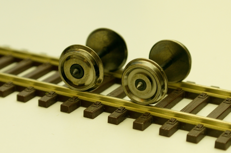

Příspěvekod mnitka » stř 15 led, 2014 6:13 pm
Na obrázku jsou nápravy o průměru 11mm vhodné napříkald pro modely KMB.
