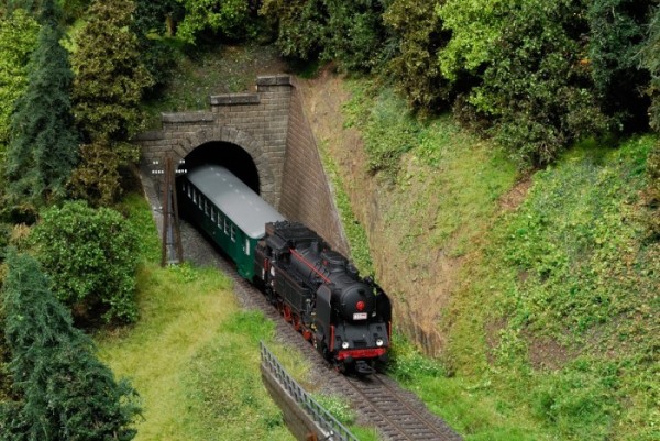

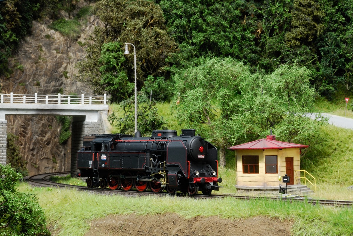

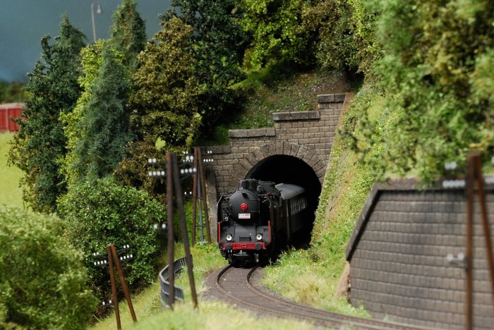

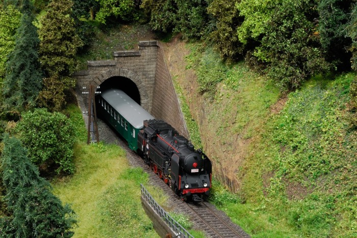

Příspěvekod TomBart » ned 16 lis, 2014 7:12 pm
464.008

Příspěvekod Petr Zatrepalek » pon 17 lis, 2014 10:36 am
Tome, po pravdě - jak jsi spokojen? Mě na modelu krom ceny furt odrazuje humpolácké provedení nýtů a hlavně obava jak se to bude chovat na poloměrech kolem 420 mm. Mám přímý veksle PIKO, obloukový PECO a jinak Tillig - ale zatáčky 422mm piko ve skrytáku a smyčce. BR01,5 mi právě na přechodu R2 (422mm) a přímá Piko veksle furt vypadává předním běhounem!
