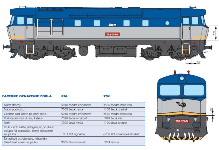

Lokomotivy řady 750 u ZSSK v modro-sivém nátěru by dle fotek měly mít jiný odstín pojezdu viz třebas foto: http://www.lokomotivy.net/zobraz2.php?r ... 100&cislo= , http://www.lokomotivy.net/zobraz2.php?r ... &cislo=750 Věděl by někdo co je to za normovaný odstín? Odhadoval jsem, že by se mohlo jednat o ČSN 1100 Šeď střední (Agama C52P) ale nejsem si úplně jistý... Poradil by prosím někdo???

Neviem či ti pomôžem, ale posielam farebné riešnie 752, ktoré by mohlo mať rovnaký farebný odtieň ako 750 (Roco vyrobilo obe, tak si treba porovnať).

Děkuji aspoň za tohle :) Mám obě dvě HV, takže je pro mě tento materiál určitě užitečný. V modelu mají obě dvě jiný odstín.
