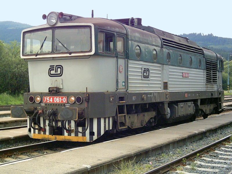

Příspěvekod Max » pát 30 pro, 2011 2:01 pm
Předloha je zde ,
při správném světle je vidět, jak jsou bočnice "rovné", to samé platí i pro vozy.
Takže hladká stěna vozu/mašiny je nemodelová !

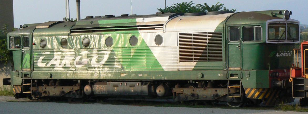

Příspěvekod Kulsud » pon 05 úno, 2018 12:42 pm
Já nejsem schopen vidět ten rozdíl u české a italské mašiny. Mohu poprosit o vysvětlení?
Kulsud
Příspěvky: 515
Re: Brejlovec Rivarossi ČD Cargo
Příspěvekod sidlo » pon 05 úno, 2018 12:54 pm
Žaluzie jsou hodně jiný, chlazení stlačeného vzduchu, montážní otvor (asi pro kompresor), ...

Příspěvekod Michal Šuhajda » pon 05 úno, 2018 7:20 pm
Velký rozdíl je ve střeše. Italští Brejlovci mají dva velké ventilátory v ose, čeští čtyři do kosočtverce. Mají taky trochu jinak nástavby. Chybí mezichladič vzduchu. Taliáni mají zaslepená některá okna. Mají tam žaluzie.

Příspěvekod Pantograf » pon 05 úno, 2018 8:20 pm
Asi teda takhle...
