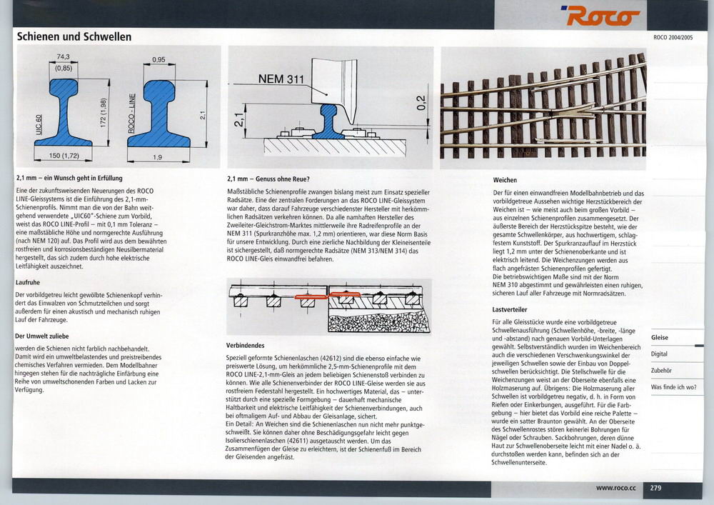

a poskakuje nam po kolejich. Při bližším zkoumání jsme zjistili ze ma okolky 1,4mm takze zadrhává o přídržnice kolejiva. Neřešil jste někdo podobný problém, případně nevíte někdo o možnosti sehnat jiná dvoukolí odpovídajícího rozměru? Jinak kolejivo je Roco s code 83, tj 2,1mm. Díky moc za pomoc

Všechny modely ROCO z minimálně 15ti posledních let jsou na kolejivo 2,1 stavěné. Výška okolku je tedy 1,2mm.
