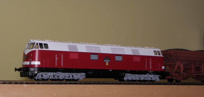

Příspěvekod vorisekml » čtv 01 pro, 2011 1:27 pm
Udělal jsem si trošku předvánoční radost. Původně jsem ji nechtěl /měl jsem vyhlédnutou jinou popisovou verzi/, když jsem jí viděl naživo ve SpieleMaxu v Drážďanech neodolal jsem a koupil. Model "svazácké" /FDJ=obdoba našeho SSM/ lokomotivy depa Aue (Erzgebirge/Krušnohoří), limitovaná 200ks série pro prodejce SpieleMax. Výrobce PIKO.
Jinak jsem také provedl srovnání "houpavé jízdy" . U starší 4osé verze se to výraznější, ale jen jakoby do zahřátí motoru a s dekodérem se tato vlastnost ztrácí. Čím víc je v tahu, čím těžší má za sebou vlak tím se tato vlastnost ztrácí. Je to záhadné, motor jde volně, když točím kardanem, podvozek jde taky lehce....
Docela nepěkně mě rozladila cena. 4osu jsem letos v lednu kupoval za 60,-€ a teď ta 6osá byla 76,-€. 20% za rok to je dost....
