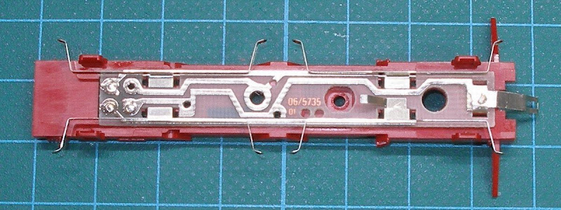

Příspěvekod michal_n_cz » stř 06 led, 2010 12:11 pm
Ještě pro představu jak to je originál v novější verzi. Vyčištění sběračů by mělo jít udělat i bez demontáže. Pokud je to hodně špinavé tak rozebrat, stejně jako pro napružení sběračů. Upozorňuji, že je třeba dát pozor aby nedošlo k poškození rozvodů, opatrně, nic nědělat velkou silou. Já jsem to rozdělával kvůli digitalizaci, což by primárně nebylo potřeba, ale vyskytla se tam drobná záludnost. Když jsem chtěl použít spoj k žárovce co je na DPS (nechtělo se mi tam tahat zbytečně drát, dyž je to na DPS je spoj k diprozici), tak v určité krajní poloze se jeden sběrač občas dotkl příliš velké kapky cínu u vývodu žárovky. Toto v analogu vůbec nevadilo, protože to je spojeno jinde natvrdo, ale pro digitalizaci to znamenalo krátké spojení výstupu dekodéru pro osvětlení s koly. Odhalil jsem to na progr. koleji když při programování lokomotiva někdy problikla.

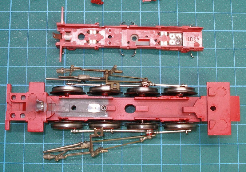

Příspěvekod Atkins » čtv 07 led, 2010 9:02 am
Ahoj, moc díky za odpověď, podle všeho je to starší verze, sbírání u loco je v pořádku, problém je v tom tendru, za chvíli pošlu foto.
O.K. Opatrně jsme rozebrali...strana okolků s ozubenými koly je vodivá s rámem.

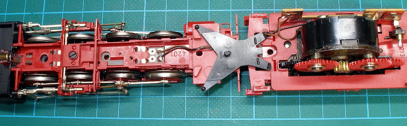

Z Tvého obrázku jsem zjistil, že mi zcela chybí tato část:
Také vodiče od loko jsou výrazně "tlustší", zdá se, že už s ní bylo manipulováno.

Příspěvekod michal_n_cz » sob 09 led, 2010 12:18 am
Atkins píše:Ahoj, moc díky za odpověď, podle všeho je to starší verze, sbírání u loco je v pořádku, problém je v tom tendru...
Těžko říci, ale zdá mse mi to na první pohled v pořádku. To že tam není ten málý plošňák by na to nemělo mít vliv a i s fotky je vidět, že lokomotiva je staršího provedení, součástky jsou odlišné, ale princip je stejný. To že jsou drátky tenčí nebo silnější nemá vliv. V tom novém musí být tenčí, jelikož jsou protaženy tou kulisou a vůbec nejsou vidět. Viděl bych to na to na pečlivé vyčištění - kolečka pojezdová plocha a vnitřní strana okolků + sběrače. Opatrně do špičky pinzety kus hadříku namočený např v lihu a vyhnout je všemu co je natřeno aby nešla doulů i barva z rámu a s koleček Co je asi modifikováno, moc to není vidět - rám je asi stříknutý místy dodatečně na černo.
