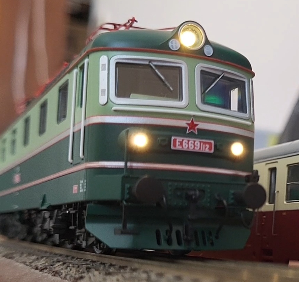

...časom budeme musiet poriešit reflektor, ktorý svieti spolu s pozičnými svetlami a aktivovaním Aux4 sa zvýši iba jas.

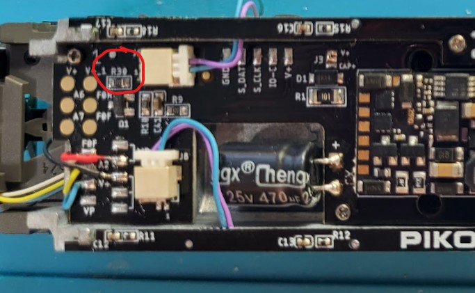

Páni poprosím vás ak má niekto zvukovú verziu PIKO, má na DPS osadený R30? viz obr.:

Příspěvekod Rudolf » čtv 11 zář, 2025 10:02 am
kuyon píše:Páni poprosím vás ak má niekto zvukovú verziu PIKO, má na DPS osadený R30? viz obr.:
K čemu je ?

Příspěvekod kuyon » čtv 11 zář, 2025 11:55 am
Rudolf píše:
K čemu je ?
Ruda
Práveže u digitalnej verzie k ničomu a s ním svieti reflektor.

Příspěvekod Zdenek Valter » čtv 11 zář, 2025 12:35 pm
kuyon píše:
Rudolf píše:
K čemu je ?
Ruda
Takže Tvoje fotka je s vloženým dekodérem do Analogové verze?

Příspěvekod jipol57 » čtv 11 zář, 2025 2:43 pm
Zdenek Valter píše:Takže Tvoje fotka je s vloženým dekodérem do Analogové verze?
Není to otázka na mě, ale odpovím za něj. Ano, podle předešlého popisu.
Ten odpor bude nejspíš znázorňovat dnešní trojbodové označení čela vlaku. S pozičkami reflektor tlumený, a po zapnutí eFka, se rozsvítí plně, pro svícení.
Pro III. nebo IV. epochu bych ten odpor odstranil.

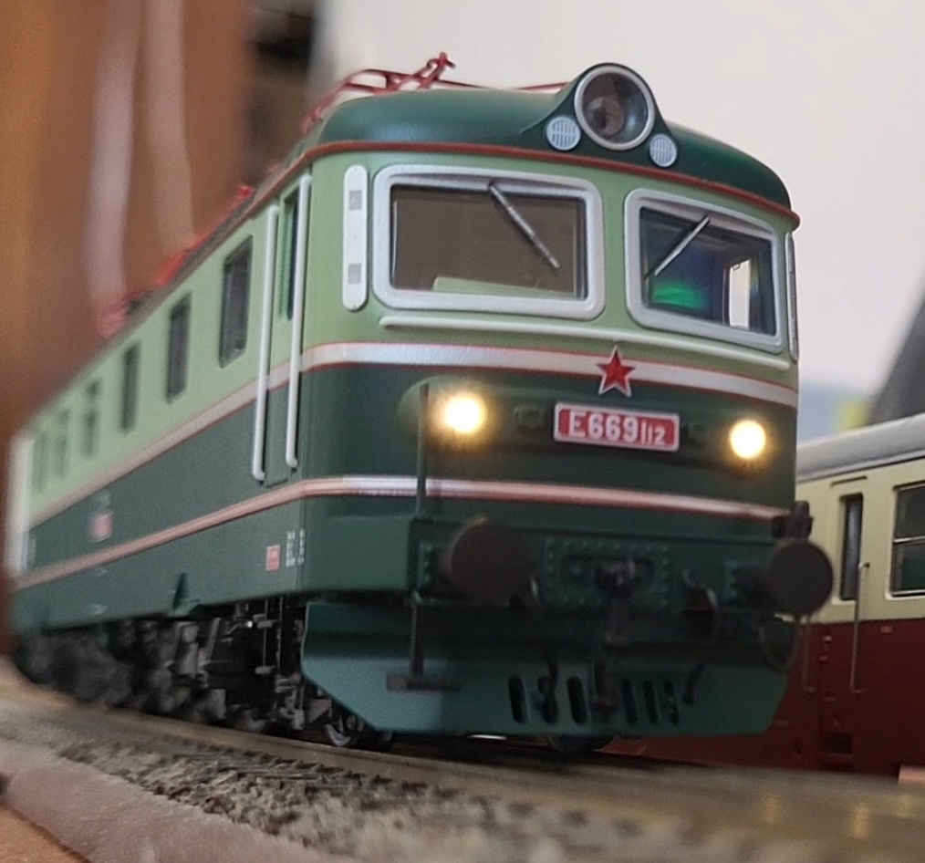

Příspěvekod kuyon » čtv 11 zář, 2025 6:04 pm
Model PIKO 21020 verzia bez dekodéra, inštalovaný MS450P22 ZIMO. Model má odstránený R30, hodnota 4k7 ktorý neprerušovane napájal reflektor, ukážka viz video:
https://photos.app.goo.gl/AdvmuZ1Vg9G6B9sZ9
kuyon
Příspěvky: 262
Re: PIKO E669.x ....
Příspěvekod Rudolf » čtv 11 zář, 2025 6:10 pm
Díky za informaci, pokud by v tomto případě byla potřeba měnit jas, dá se to udělat nastavením dekodéru.
