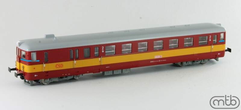

Na Facebook nemám přístup, ale M262 mám od dětství dost nakoukanou, tak na modelu vidím první vadu.
Čelní a boční okna stanoviště strojvůdce mají mít horní a spodní hranu ve stejné výšce. Ovšem tady jsou boční okna stanovišť příliš vysoká a spodní hranu mají příliš nízko. Na fotce označeno modrou čarou.

Při náhledu na model jako první "praští" do očí špatná boční okna na stanovištích strojvedoucího v rozměrech II. série. Buď mají v plánu udělat i II. sérii s nízkou střechou a poněkud bizarně si "ulehčili" práci použitím těchto bočnic i na III. sérii, nebo jak by řekl můj kolega z práce, "Jsou to prostě vemena..."

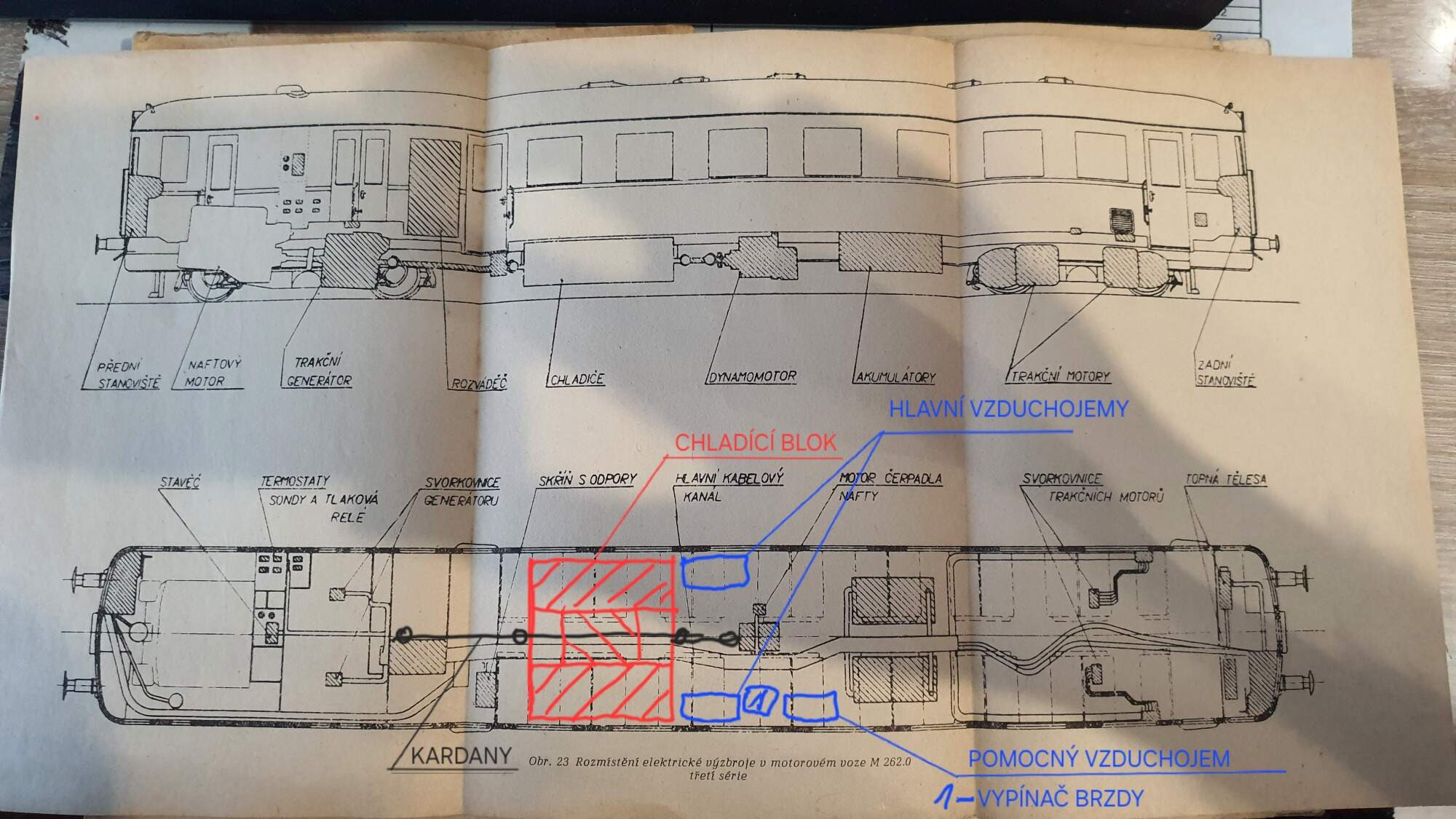

Nejméně zvládnutá část je spodek, schovaný pod "sukní". V případě "kredenců" je spodek poměrně zajímavý, viz můj doplněný náčrtek z knihy od NADASu o této řadě z roku 1972: https://img41.rajce.idnes.cz/d4102/19/19407/19407708_6f08757752e9ce60972a205a95cc8949/images/20241230_093432.jpg?ver=0 a několik mých fotek skutečného stroje č. 076 II. série CHV Lužná: https://www.rajce.idnes.cz/vaznas/album/m262-0-spodni-partie
Stroje III. série mají prvky a jejich rozložení stejné, jen mají navíc hlavní palivovou nádrž mezi skříněmi akumulátorů - tu má mimochodem model jen jednu. Ač by koncepce pohonu umožnila udělat spodek dle skutečnosti, MTB si práci dost ulehčilo. Srovnání si udělejte sami. Já jen doplním, že brzdový válec měl každý podvozek vlastní...

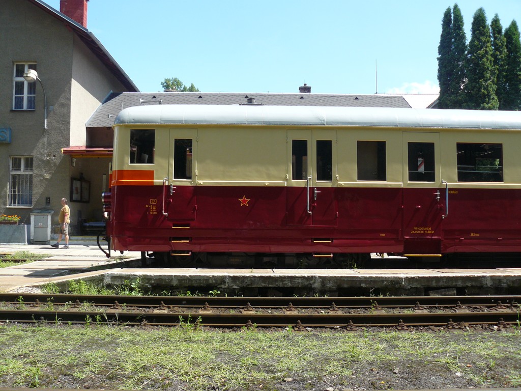

To snad nikdo nepamatuje tyto vozy !!!!
Okna snad nejsou s černým rámem !?!
A velikost oken rozpozná i čtyřletá vnučka :roll: :roll: :roll:
Snímek pochází z alba Petra Smutka !

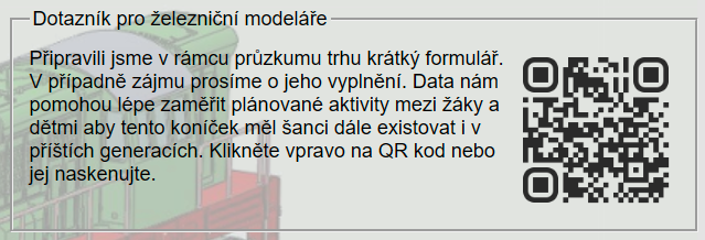

První otázka: Co si myslíte o aktuálním vyjádření pana majitele, zejména s ohledem na rozvoj železničního modelářství mezi mládeží? :lol:
Je to tam furt: https://www.mtb-model.com/pages/product ... meritko=H0
