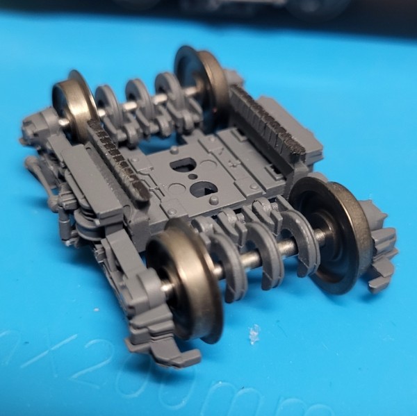

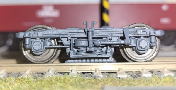

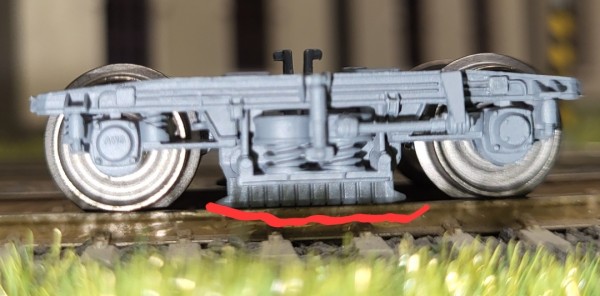

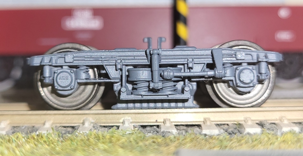

Příspěvekod kuyon » pon 26 srp, 2024 6:51 pm

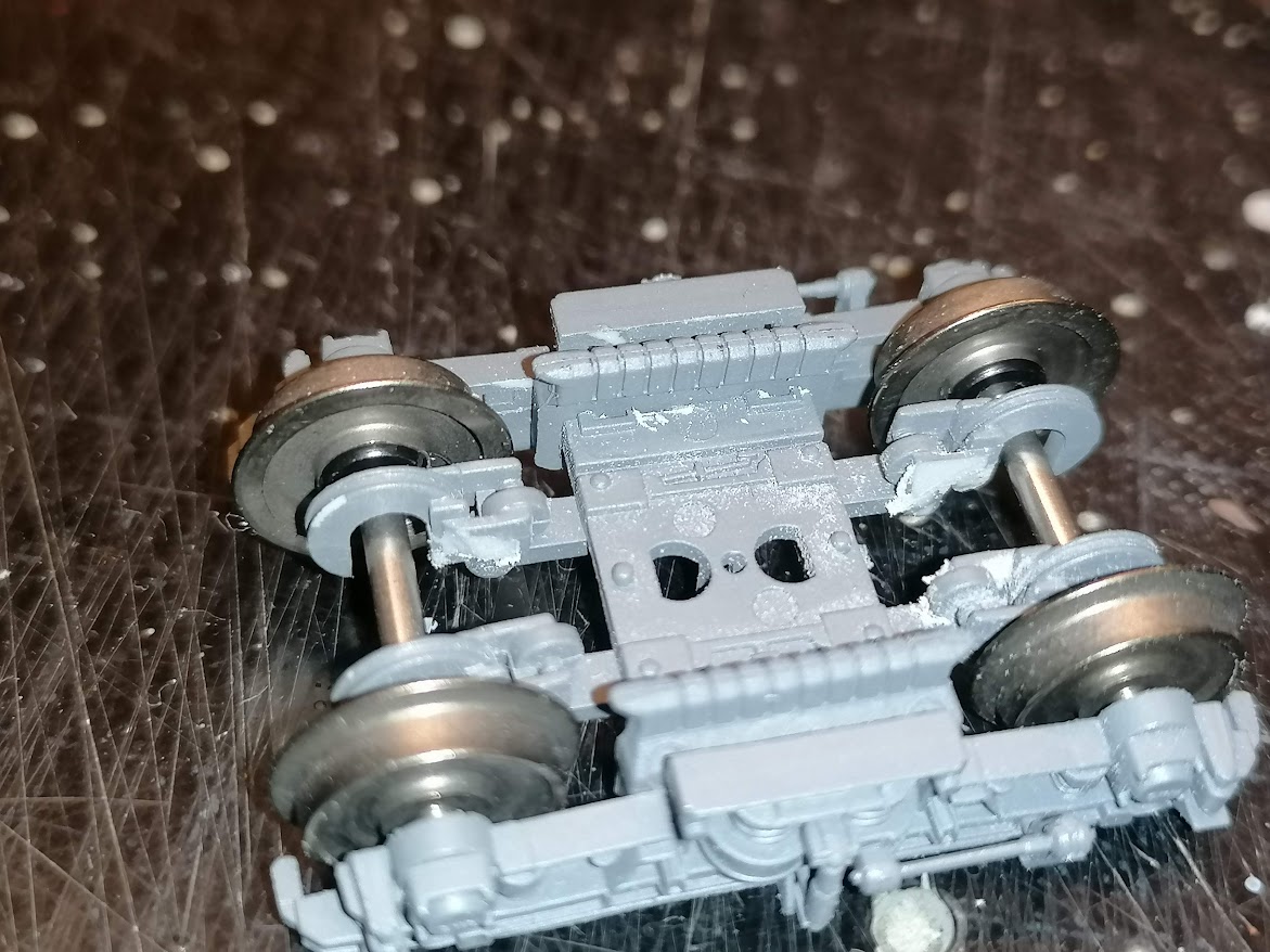

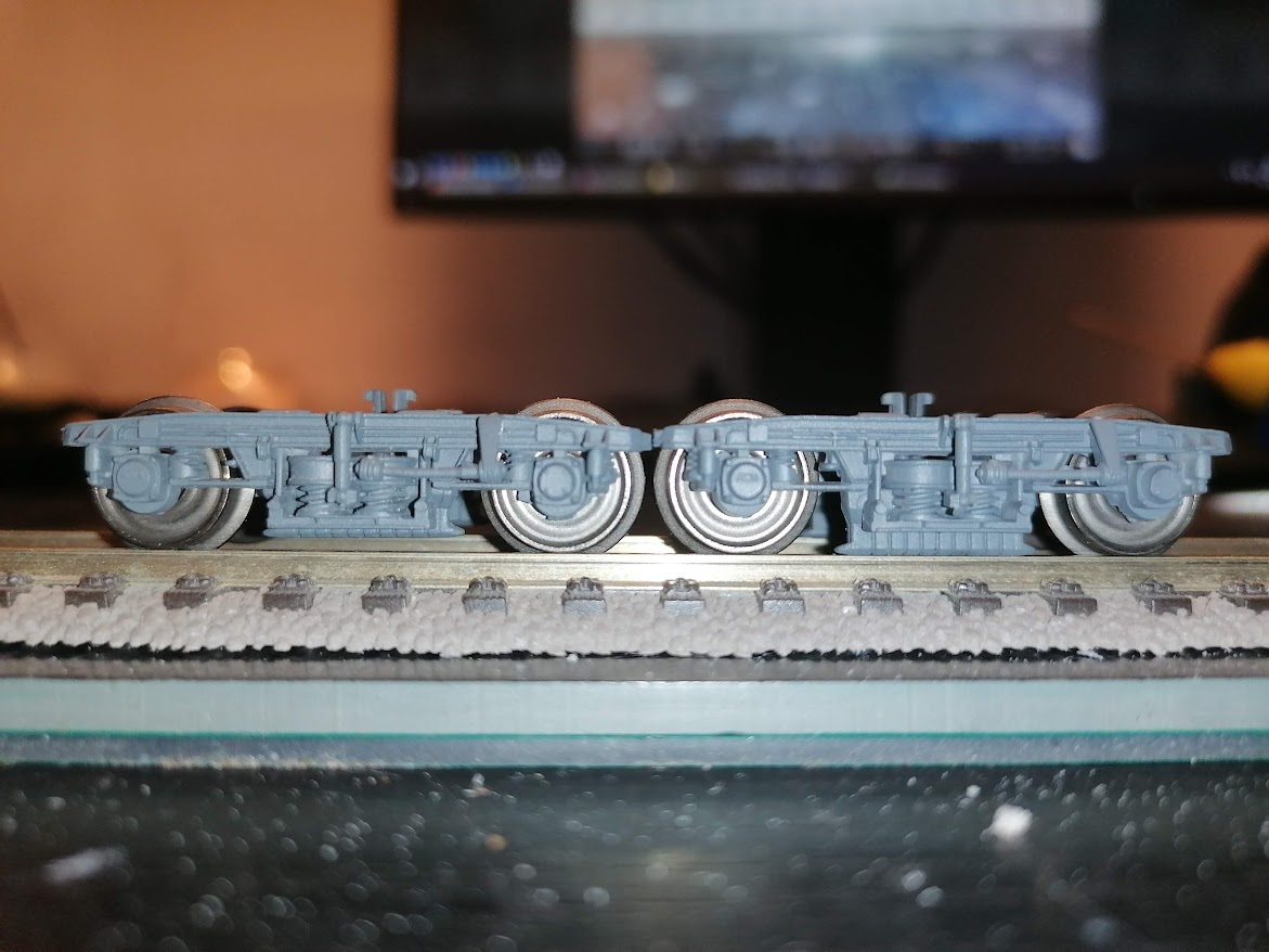

Tak malá fotodokumentácia WLABmee
ZSSK SK.
Magnetové brzdy, sú tak neštastne spravené, ze šúchajú o koľaj, bude nutne cca 0.2 mm zbrúsit!

Příspěvekod Eury » pon 26 srp, 2024 9:42 pm
Zdravim,
dakujem za fotky modelu. Ja na svoj este cakam.
Ale pozeral som podvozky na vozni zo starsej serie a tam je to OK. Nie je ten diel ktory trci dole iba nejako nespravne nacvaknuty? Na tom mojom vozni je to zvlast dielik nacvaknuty na podvozku. Nechce sa mi verit, ze by len tak menili formu a vyrobili pri tom takuto chybu.

Příspěvekod kuyon » úte 27 srp, 2024 12:33 am
Uvedený diel je správne osadený a je možné, že bol použitý iný priemer dvojkolí. V tomto pripade má 10,59 mm a na fotkách je zbrúsené z "magnetiek" .

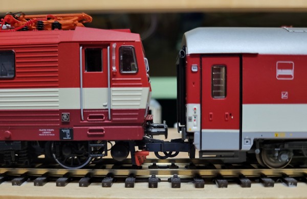

Příspěvekod kuyon » úte 15 říj, 2024 6:37 pm

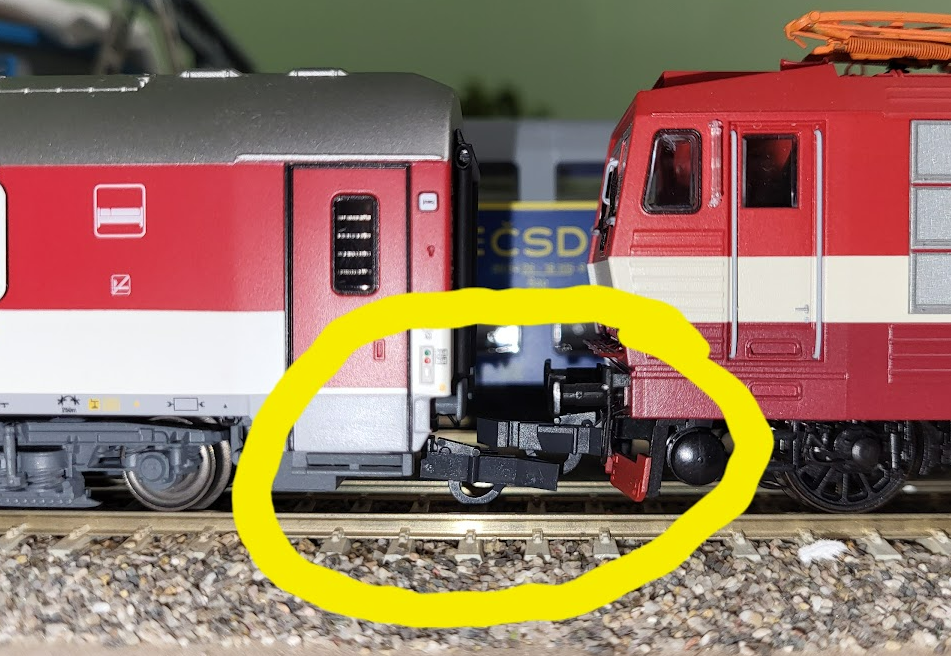

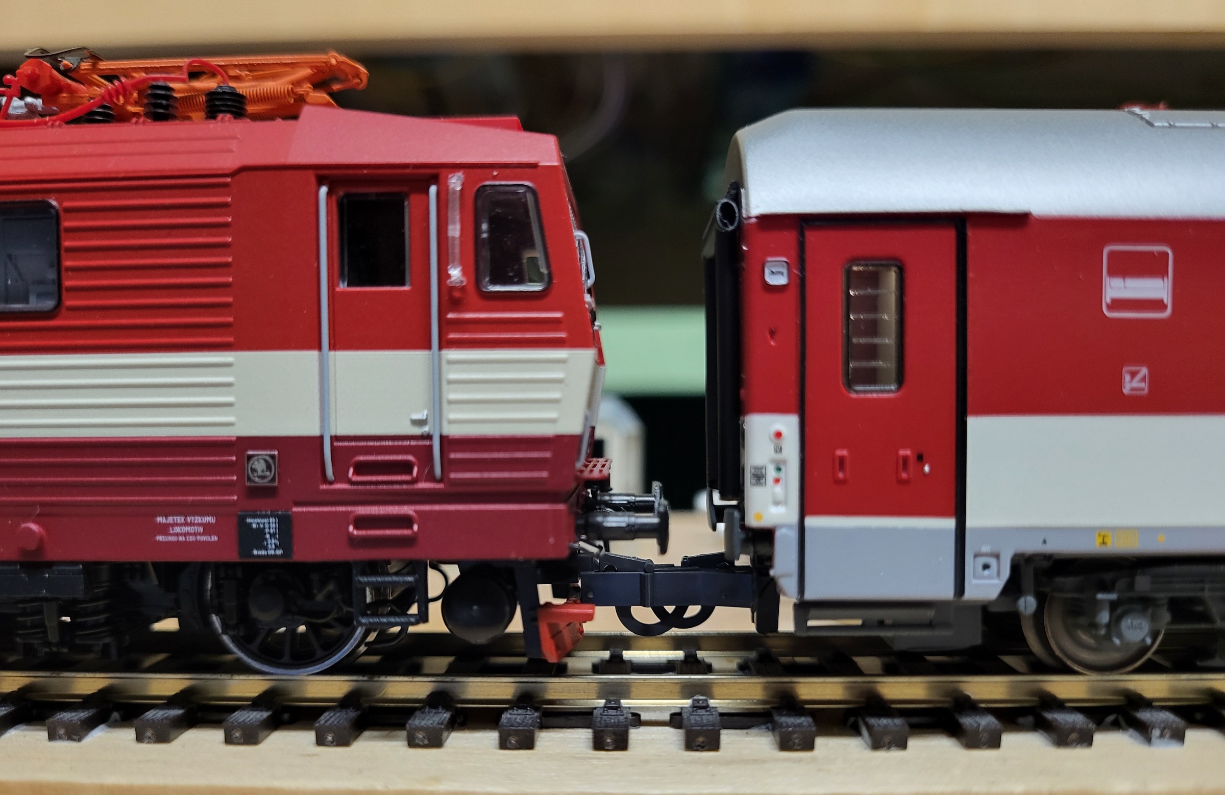

Toto sme si všimli pánovia?
Riešenie vidím v :
https://www.roco.cc/rde/40287-kurzkuppl ... llbar.html
Má niekto iný nápad?

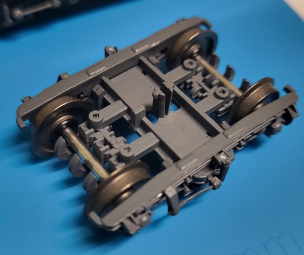

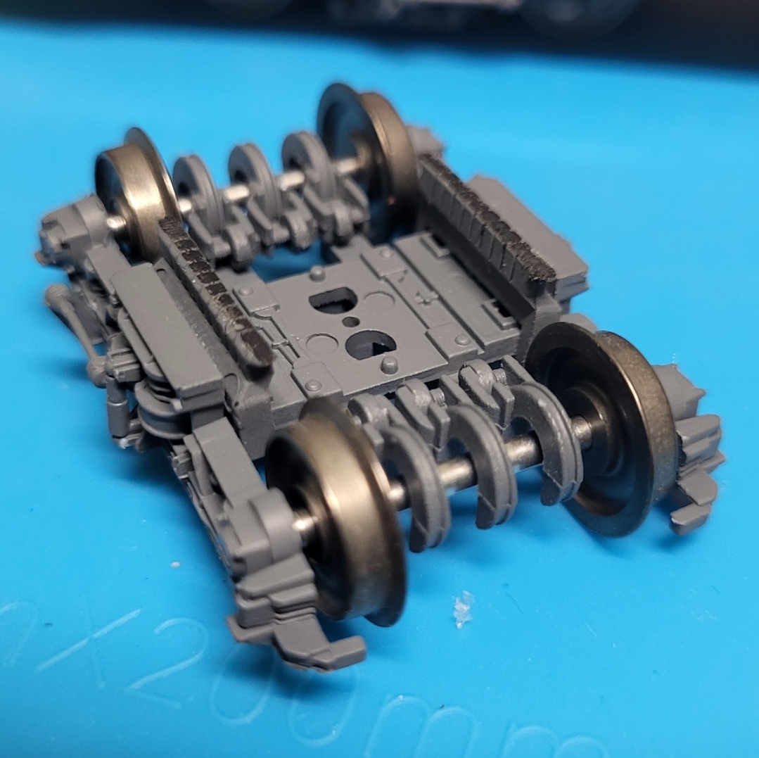

Příspěvekod kuyon » pát 29 lis, 2024 10:42 am

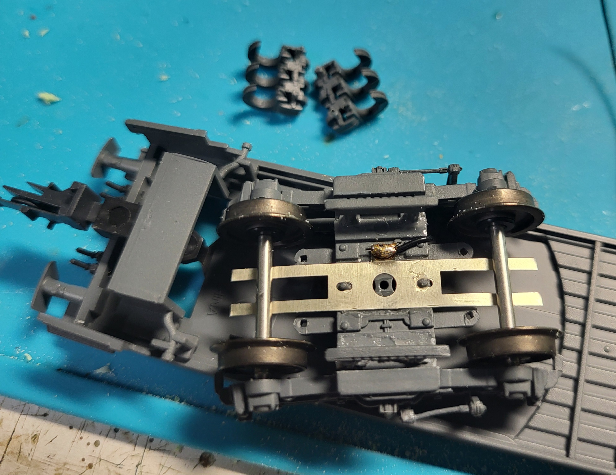

Má niekto vyriešene zberacie kontaktné pliešky na podvozkoch pri osvetlovaní vozňa?
kuyon
Příspěvky: 250
Re: WLABmee

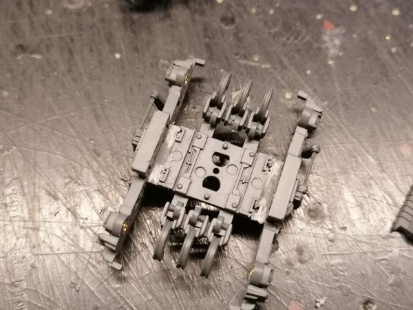

Příspěvekod A2C » pát 29 lis, 2024 12:08 pm
dával som tam ten tenký prúžok z Tillig balíčka na osvetlenie Y.
Vyrezal som prostrednú kotúčovú brzdu a dal to na tie tŕne.
a vyriešil som na tých prvých aj výšku magnetov
stačilo vyrezať z kocky ktorá im bránila dosadnúť do štrbiny v podvozku a prilepiť tú brzdu do tejto štrbiny.

Příspěvekod kuyon » pát 29 lis, 2024 4:06 pm
Dík za typ, tie brzdy nie su lepene tak som ich jednoducho vybral.

Příspěvekod kuyon » pát 29 lis, 2024 4:47 pm
Polohovatelne spriahlo Roco 40287 rieši rovinu spojenia.
kuyon
