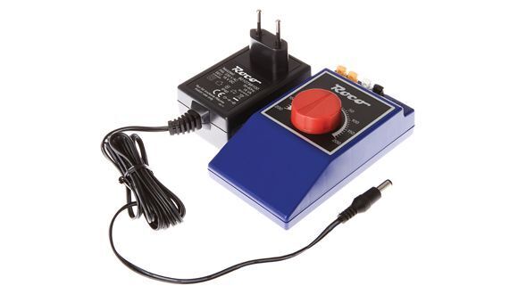

nemám v něm ještě dcc ale zkusit ho projet kdyžtak můžu na kousku koleje. Jdu to zkusit
Takže jízda v analogu tragedie, modrým regulátorem Roco. Dal jsem do toho DCC myslím že nějaký velmi.levny esu a rozhodně je model potom tichý ale po resetu DCC litá tak 400 km/h , protože zprevodovani modelu je strašné do rychla. Video bude v dalším příspěvku

Tak z toho moudrý nejsem, že v DCC jede potichu. :o V analogu to tedy hučí, nebo kvílí jako u mě? Není ten ovladač Roco ten (něco jako) pulzák, u kterého každý motor hučí? To by pak ale bylo něco jiného, než řeším já. Mimochodem, výměna propojky za dekodér spočívá ve vyšroubování 9 šroubů, aby se dala sundat kastle?
