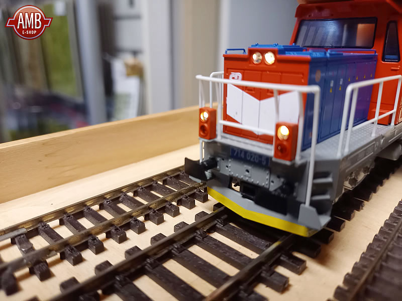

Super to takhle stručně a efektivně sepsat. Ta poruchovost z výroby byla myšlená tak, že se jim to po cestě dopravou odpojovalo? Asi vědí nejlíp proč to tak je udělané. :roll:

Mě přijde divné, proč je ta deska rozdělená na 3 kusy, když by se tam vešla vcelku.

A nešlo by ty plošné rozšiřující spoje připájet přímo přišroubované na rámu? Výšku srovnat podložením, hlavní deska by sama tlačila místo pinzety,

Domníval jsem se, že poruchovost je např. těch krabic se světly (např. ulomení). Ale ty tam jsou. Dokonce i s LEDkami a vodiči. Jediné, co není, je připojení vodičů na DPS. A to se pod karosérií při montáži asi nepoškodí víc než u kterékoliv jiné lokomotivy. Otázka je, jestli to náhodou není způsob, jak obejít záruku na model (viz 714 v TT). Světla tam jsou, všechno tam je, ale když to přestane fungovat, není to na nás. Ale to je jen domněnka. V každém případě je s podivem, že výrobce sám (v ideálním stavu s vyškolenými nebo aspoň proškolitelnými zaměstnanci) není schopen toto udělat, a ještě to na sebe sám práskne.

Myslím si, že když je dobrý vztah prodejce se zákazníkem, tak po domluvě prodejce toto dodělání zajistí, nebo provede sám, stejně jako bývá ozvučení s montáží repro, když nakupující není schopen si to dodělat sám.
Ale zaráží mě, co je na tom tak složitého, že výrobce nedokáže zajistit montáž. Původně jsem si myslel o problému umístění ledek do krabic. Ale to už hotové je. A to připájení k desce už tak složité nevidím. Ale myslím si, že pájení pásky k desce, není šťastné řešení. Už vzhledem k tomu, kdyby mělo časem dojít k nějaké opravě, a deska musela ven, tak pásky nejsou vhodné pro opakované pájení. Měli tam dát páskové konektory, jako bývají v IT komponentech. Asi by se to prodražilo.

Ještě mě teď napadlo při ozvučování modelu, že by možná nebylo třeba ten malý plošák letovat k tomu velkému, ale malý jen přišroubovat k rámu a velkou desku k němu jen přiložit a dotáhnout vrutem aby se plochy jen dotýkaly. Pak není problém tu desku kdykoliv sejmout. Případně na velkou desku naletovat pružné kontakty. Tohle myslím že bude asi fungovat :) Letují se pak jen ty pásky od osvětlení. Teď tedy nechápu proč to takhle neudělali u MTB.
