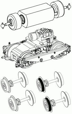

Matěj píše:Jak je to prosím s náhonem?
Slyšel jsem, že Hektor od PIKO má mít náhon pouze na 2 nápravy.
Díky moc.
To budou nejspíš jen nějaké NOVÉ POVĚSTI ČESKÉ... :-)
Podle technické dokumentace výrobce (viz např. soubor "35400_ba_52428.pdf") se pohon zdá být řešen v souladu se současnými vyspělými standardy této kategorie podvozků.
Motor (hřídel jeho rotoru) je dle náčrtku osazen oboustranně symetricky (pro obě podvozkové skupiny) dvěma setrvačníky s navazujícími kardany a šnekovými soukolími (s velkým převodovým poměrem do pomala) v převodovkách podvozkových skupin.
Dále všechny nápravy (díly "69" a "70") jsou osazeny ozubenými koly:
  - dvě soukolí jsou bez bandáže (ND 52421-69)
  - a 2 soukolí s bandáží (ND 52421-70)
Čili všechna 4 soukolí mají osy s čelním ozubením pro přenos hnacího točivého momentu.
Jsou to spolu dohromady silné indicie, že všechny 4 nápravy jsou hnané.
Poznámka v zájmu objektivity (pro všechny technicky možné případy):
100% jistota to však (zatím) není. Nákresy převodovek totiž nezobrazují jejich výstupy k nápravám, a tak (opravdu jen čistě teoreticky) je možný i pohon jen jednoho soukolí ze skupiny.
Toto je však velmi nepravděpodobné, a nemyslím si, že by se k tomuto výrobce snížil.
Byl by to krok zpět a technická degradace ve prospěch úspory pár eurocentů.
U jinak kvalitně provedeného a drahého modelu kategorie EXPERT by to bylo nepochopitelné rozhodnutí.

Příspěvekod Pavel 152 » pát 12 lis, 2021 9:14 am
Mohl by se k tomu snížit u verze ACC, aby tam umístil lyžinu (brusku) do jednoho podvozku.
Tak znehodnotil Bastarda i v DCC. Místo stejné krytky a stejného podvozku dávají na DCC ošizený kvůli lyžině ACC. To nejde pochopit ty německé magory. Protože by se modelářské publikum divilo proč má stejná mašina rozdílný počet hnaných náprav.

Příspěvekod Jindra Charvat » pát 12 lis, 2021 3:58 pm
Redukci hnaných náprav ze 4 na 3 u AC dělá Roco a Jägerndorfer (Rakušani). Piko má v současnosti trochu propracovenější systém a bruska (ližina) se jim tam napasuje standartně bez dalších dodatečných úprav. Pochybuji, že by nějak převratně Piko měnilo ověřenou technologii hnacích náprav....
