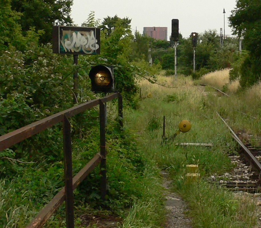

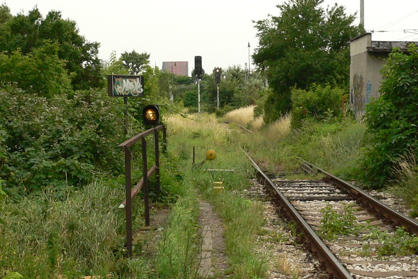

Viete mi poradiť o aké návestidlo WSSB ide v prípade vlečky Istrochemu v Bratislave na stanici Bratislava-Predmestie (označenie návestidla Se 103) s dvoma svetlami? Je tam svetlo modré a biele, ako na zoraďovacom návestidle býva? Viac na priloženej fotografii:
Viete či je toto trpasličie návestidlo súčasťou WSSB systému a akú má presne funkciu vzhľadom na prítomnosť návestidiel na stožiaroch (vo vysokom prevedení)? Viac na priloženej fotografii:
Poznámka k priloženým fotografiám: fotografie som vytvoril už pred viac ako desiatimi rokmi, táto signalizačná technika postupne mizne a nahrádza ju, v niektorých prípadoch, modernejšia technológia.

1. Nevím.
2. Se103 je seřaďovací návěstidlo. I kdyby WSSB někdo vyráběl, tak toto návěstidlo v nabídce nebude, protože Německé dráhy mají jiné návěstní znaky pro posun.
3. Trpasličí návěstidlo na fotografii nevidím.
4. To trpasličí návěstidlo také má nějakou cedulku. Podle ní se dá určit o jaké návěstidlo se jedná.

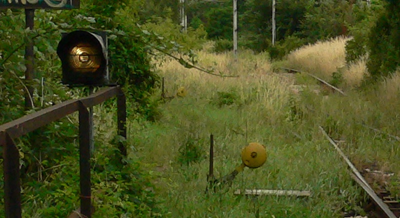

3. Tak tu posielam detailnejšie pohľady na to návestidlo:

Mate mě zhaslé Se103. Pokud je návěstidlo neplatné (mimo provoz) a vlečka je v provozu, tak by mělo být označeno bílým křížem. Mate mě také přítomnost výhybky.
Pokud je to v popředí trpaslík a to v pozadí Seřaďovací návěstidlo s návěstí Posun dovolen, potom je ten trpaslík Opakovací seřaďovací návěstidlo a v tuto chvíli opakuje návěst Posun dovolen. Pokud je kmenové Seřaďovací návěstidlo v poloze Posun zakázán, tak trpaslík Opakovací seřaďovací návěstidlo bude zhaslé.
Používá se to v případech dlouhé výtažné koleje, kdy strojvedoucí sunuté soupravy nevidí na seřaďovací návěstidlo.

A není ta výhybka samovrat? Ale ta návěst k němu by měla blikat a být ve žlutém rámečku, jestli se nepletu. Blikání na fotce není vidět, a žlutý rámeček mohl odvát čas. :D
Žluté závaží by tomu taky napovídalo.

Žluté závaží je pro dálkově stavěnou výhybku. Samovrat má závaží žluto/černé.

U návěstidel WSSB (a celkově u návěstidel na vlečkách) záleží hlavně na návěstních předpisech dané vlečky, protože mnohdy se používaly docela odlišné návěsti od těch používaných u dřívějších ČSD. Někde jsou WSSB pouze ve funkci seřaďovacích návěstidel (modrá/bílá), jinde umožňují klasické návěštění (například důlní vlečky na Ostravsku) a nebo různé specifické kombinace (třeba červená/zelená/bílá ve Vítkovicích). Také se v případě potřeby používají samostatné předvěsti.
To světlo na zábradlí vypadá jako nějaká podomácku vyrobená opakovačka návěstidla v pozadí, z lampy návěstidla AŽD71.
