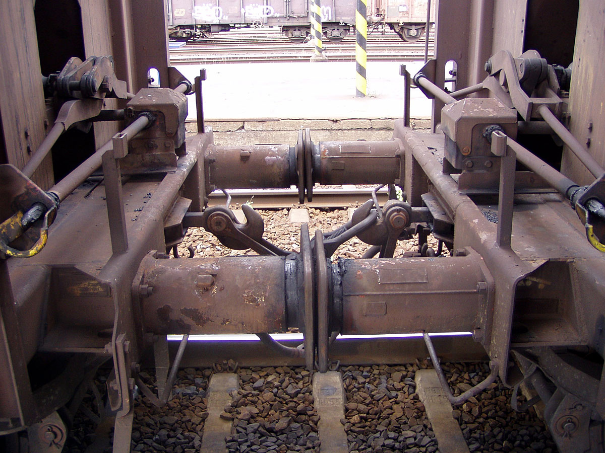

Příspěvekod Mcx » čtv 01 črc, 2021 5:06 pm
No, zda stažené šroubovky či nikoliv je trochu složitější.
Pokud převažovaly na nákladních vozech průběžná táhlová ústrojí nebylo možné svěšovat vozy tak, že se stáhla šroubovka, až nárazníky sousedních vozů dosedly na sebe + pár otoček na předpětí. To by se vlak choval jak tuhá soustava - pohla by se lokomotiva - pohnul se i poslední vagon, to při kluzných ložiscích a jejich počátečním vyšším odporu proti otáčení by nebylo to pravé ořechové. Tak že někdy do 70. let (nevím to přesně, třeba někdo doplní) se svěšovalo volně - tedy s mezerou mezi nárazníky - to umožňovalo stlačit soupravu a "rozjíždět" vozy ve vlaku postupně jak se natahovaly šroubovky, protože vypružené nebylo spojení mezi vozy.
Dnes při neprůběžných spřáhlech je celá soustava vozů - vlak - pružná, protože se tažná síla nepřenáší přes tyče průběžného spřáhla, ale přes pružně uloženou šroubovka v táhlovém ústrojí a vagon, nejsou zde počáteční odpory valivých ložisek, jezdí se vyšší rychlosti a tak jsou podélné rázy při volném svěšení nepřijatelné - vyvolávají takové síly vedoucí až k roztržení vlaku - šroubovky s hákem. Proto dnes tuhé svěšení + namazané desky nárazníků ! .... aby nedošlo to co se stalo před "deseti" lety s prázdnými lehkými autovozy u Prosenic.
Jedny z posledních vozů s průběžným táhlem v provozu u nás byly soupravy vozů PKP s rudou do Ostravy tzv. Medyky.
I u neprůběžného spřáhla při zastavování ložené soupravy mohou zadní vozy najet na čelo vlaku tak, že nárazníky stlačí na doraz a pak šroubovka vypadá jak kdysi u volného svěšení. Zde rakouské Fals ložené z Polska po razantním zastavení.

Příspěvekod JaroHo » čtv 01 črc, 2021 6:09 pm
to jsou věci které obyčejný člověk neví, já nedělám na dráze ale prostě jsem si to myslel a viděl ale detaily jsem neznal. Každopádně díky za vysvětlení, tak fotka je hodně dobrá :wink:
