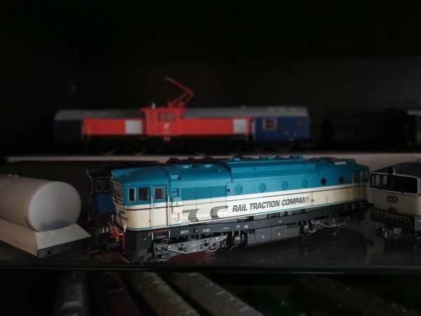

Chtěl bych se zeptat kdo má ještě podobnou zkušenost?

osobně ne, ale je to známá výrobní vada Rivarossi způsobená nedodrženým technologickým postupem při výrobě odlitku.

Je to přesně tak, jak píše výše Rudolf. Na ytb najdete i videa, kterak italští modeláři z ocelových plátků skládali klon odlitku a na webu visí stále ještě upozornění Rivarossi, že u D753 svévolně praská. Další problém je, že je odlitek velice měkký, takže při nevhodném sejmutí kastle (ozvučení atp.) dojde často k prohnutí, které již NELZE srovnat. Odlitek je navíc vyroben velice natěsno a jak pracuje v čase (tendence k dilataci), praskají rohy kastle, v místě kde je kastle nesmyslně natěsno, případně se sám ohne (kde plast dovolí). Týká se HR2198/2200/2202/2206. Později uvedené HR2255, HR2259 i HR2290 již tímto problémem netrpí. HRS2263 (OKD) taktéž ne.
Je to škoda, protože HR2198 považuji za jednoho z nejkrásnějších brejlovců, co byl jako model kdy vyrobený.
