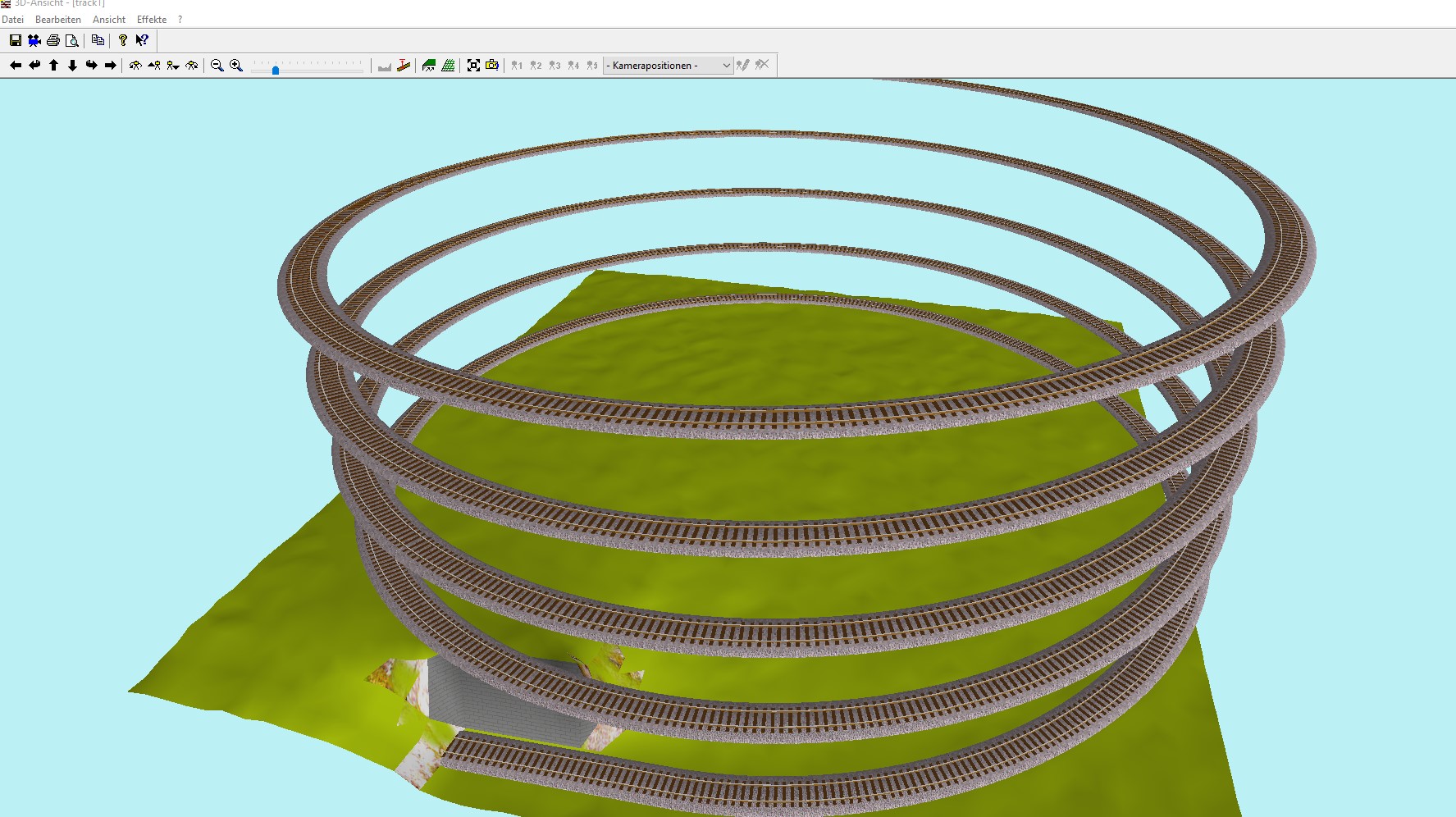

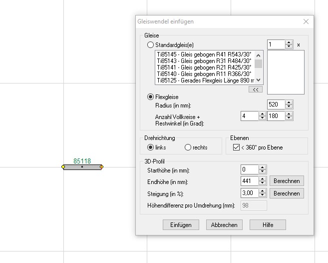

Mám ve spirále stoupání max 3,5 a tragický je MTB M296, co má jen jeden hnaný podvozek a navíc bez bandáží. Utáhne mi jen jeden vagon. Takže mohu provozovat max 2x motorák + 2 vozy. Jiné mašiny jsou v pohodě, souprava 8 nezkrácených rychlíkáčů. V přiložených obrázcích z wintracku11 máš pro info spočítánu spirálu pro r520 a stoupání 3 na kolejivu tillig elite.
