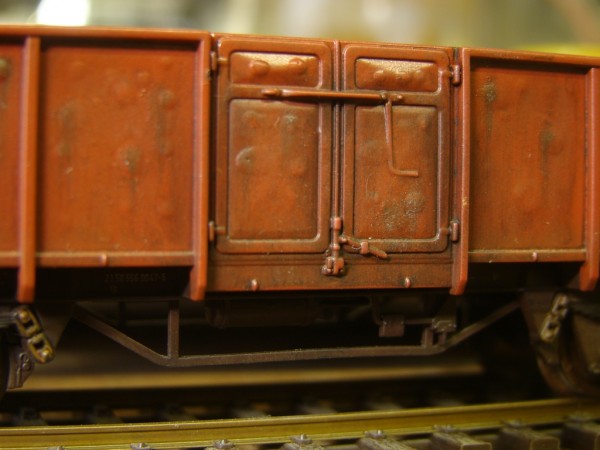

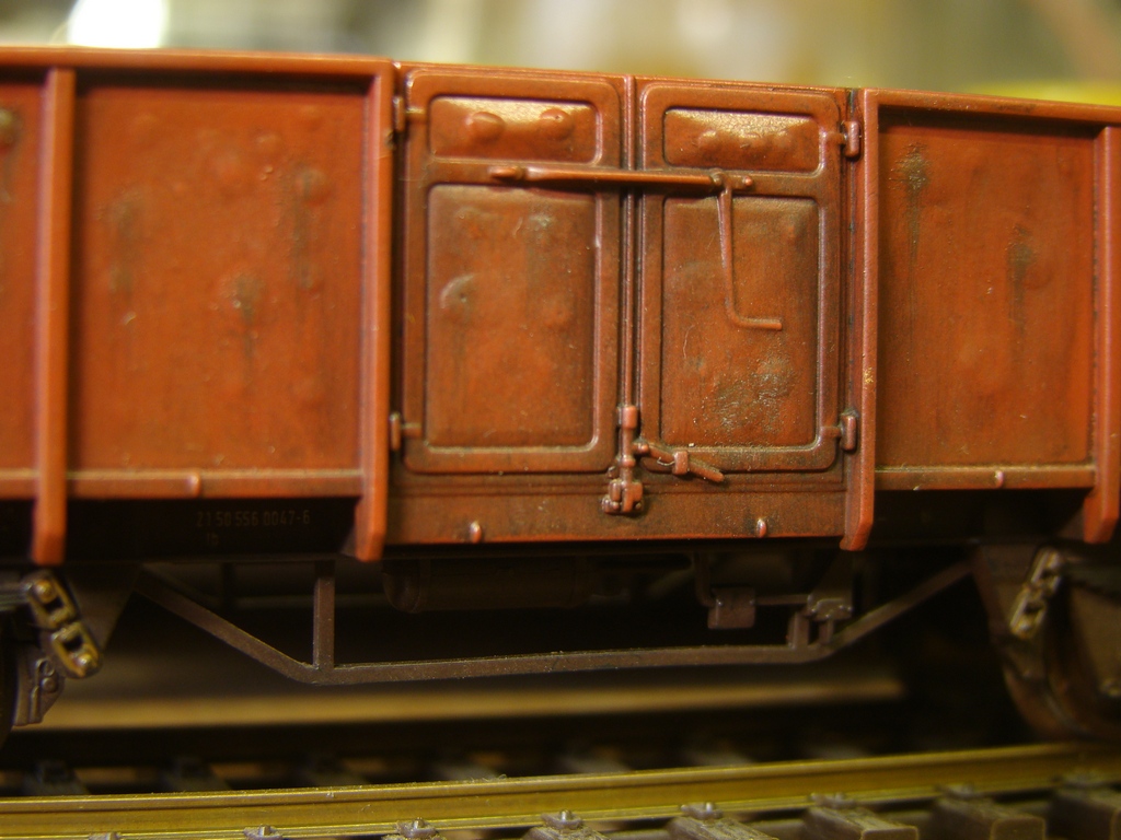

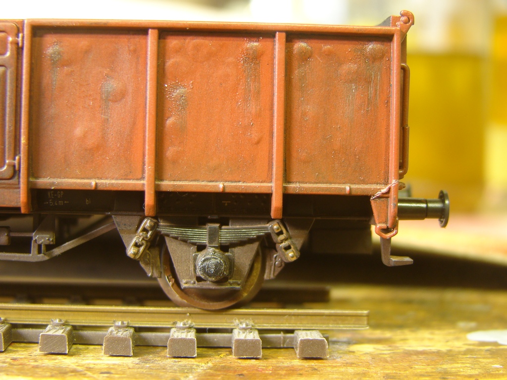

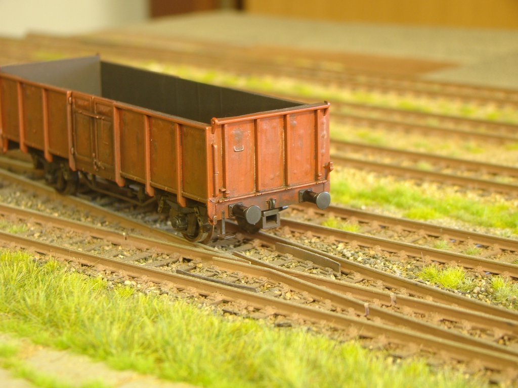

Zdravim kolegove. Koupil jsem si nekolik trenovacich vagonku ROCO. Mel by to byt vagon es/vte 31sk. Pokusil jsem se jej v ramci treningu patinovat. Jak uspesne ci nikoliv uz necham na jinych. Je to vlastne prvni vagonek, se kterym jsem si s barvickama hral. Nekolikrat umyte a znova dalsi pokus. Nema obtisky je to trenovaci takze v pripominkach tohle vynechat.
Z materialu nebo jak to nazvat jsem pouzil barvy ve spreji duplicolor areosol art a prima duplicolor. Na redeni nitroredidlo. Prach jsem pouzil nastrouhane kridy na smirku pro sadrokartonare (ten jak sitko). Nakonec jsem vse strikl matnym lakem opet duplicolor.
Prestrikl jsem i celniky nebot original jsou cerne (soucast vylisku podvozku) a bylo me receno ze by meli byt v barve "kastle" co ja vim jak se to jmenuje.
Dvojkoli jsem strikal taky duplicolorem ale nedal jsem tam zaklad, takze se me to loupe. Aspon su chytrejsi.
Cipisekmp.

Cipisku, pekne to mas na prvotinu. Jen bych to vice zaprasil. Jinak celnik za mne vzdy cerny. Jedine Trnava to mohla cele cervenohnede ale i s narazniky. Vte se vsak delaly v Ostrave.

Příspěvekod cipisekmp » stř 11 lis, 2020 6:54 pm
Ahoj Tomasi. Jak jsem psal je to nekolikrat odbarvene a znova strikane. Nu nejak se zacit musi ze. Co se tyce barvy, tak pridam fotku, kterou me poslal kolega Statistik. Tam je podle me celnik v barve kastle.

Re: zase patina

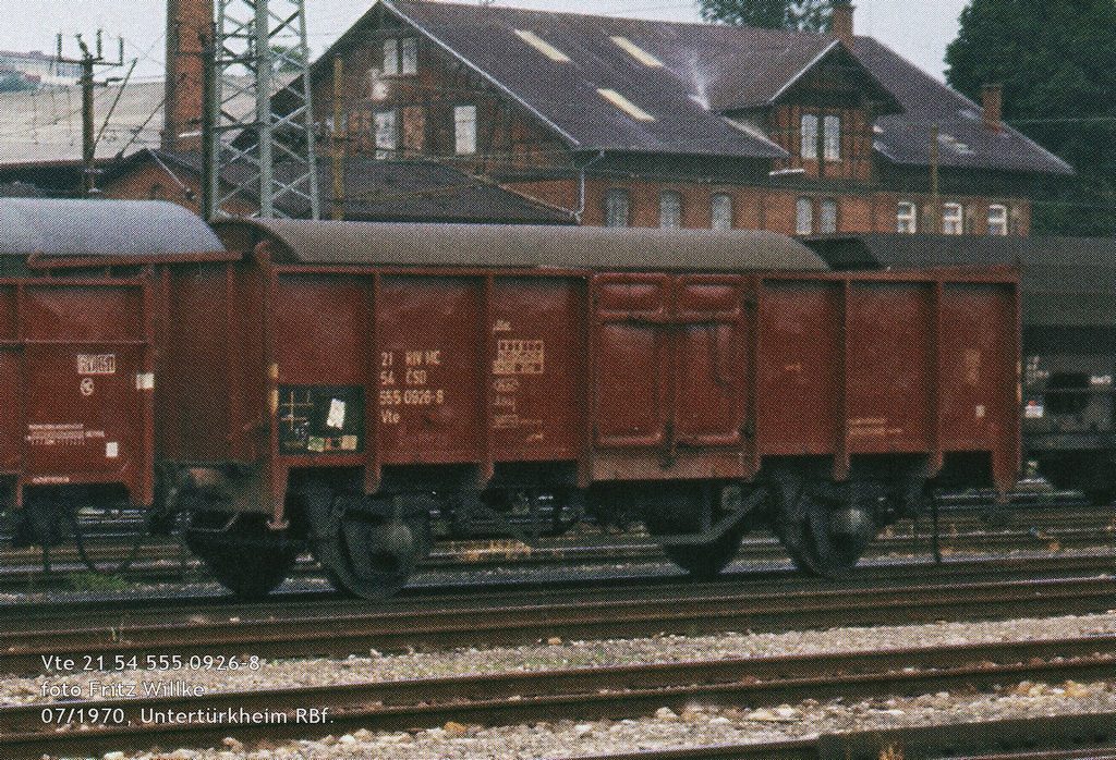

Příspěvekod PajaF » stř 11 lis, 2020 7:32 pm
Jestli myslis ten celnik na voze Vte, tak ten je na tom obrazku cerny.

Re: zase patina
Příspěvekod cer.t » stř 11 lis, 2020 7:48 pm
No falt to vypada na hnede i s narazniky... pravda je, ze i zde to vypada na hnedou na celniku https://www.parostroj.net/katalog/nv/cl ... zy_Es.php3
To by se z toho jeden ... vidim to tak, ze to udelej tak aby se ti to libilo ;)

Re: zase patina
Příspěvekod Myšpulín » čtv 12 lis, 2020 11:38 am
Souhlasím s PajaF. Čelník je černý, stejně tak na těch barevných fotkách na parostroji z předchozího odkazu. U těch černobílých si netroufám odhadovat. Musí se brát v potaz, že rez a špína udělají své.

Re: zase patina
Příspěvekod cipisekmp » čtv 12 lis, 2020 3:30 pm
Zdravim chlapci. Tady se ale bavime o vte 31sk z prvni dodavky z Jugoslavie, s vysokymi cely. Ty barevne urcite nejsou ta 31sk. Myslim ze tohle ja asi nevyresim. Na te barevne fotce, co jsem daval na vysvetlenou, je jasne videt ze celnik je v barve kastle. Cipisekmp.

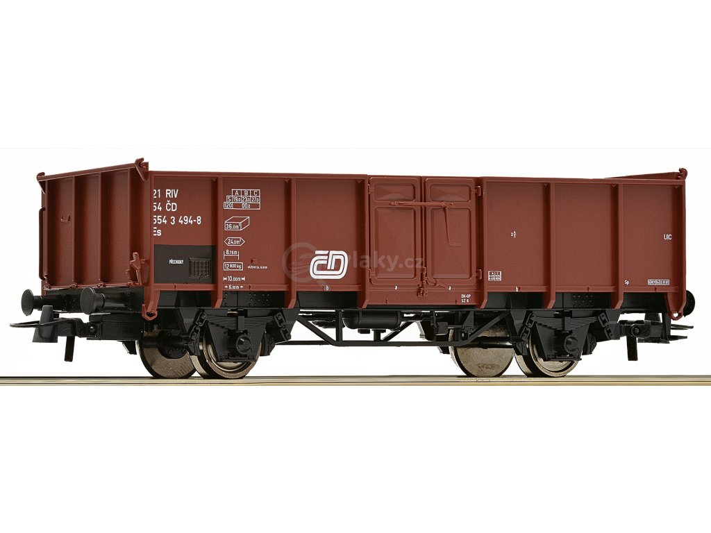

ROCO es/vte 31sk
Příspěvekod cipisekmp » čtv 12 lis, 2020 3:40 pm
Zdravim panove. Aby se informace nestratili tak si dovolim zalozit vlakno primo ohledne konkretniho vagonu. Jedna se o vagon ktery se prodava cca z 250-300Kc takze pro me osobne idealni na pokusy. Prodava se v ruznych variantach popisu ale kastla si myslim ze je porad stejna.
Dovolim si zkopirovat nejake informace z parostroje:
V roce 1965 začaly dodávky z jugoslávských vagónek do Československa pro ČSD, jedná se o první vozy řady Vte (Es), 31 konstrukční skupiny (toto historické dělení typů vozů pocházející ještě z monarchie se udrželo do současnosti). Na dodávkách se podílely vagónky FVK Kraljevo, Duro Dakovič Slavonski Brod, MIN, NIŠ, v 70. létech i vagónky TAM Maribor a VMC Sarajevo.
Dodávky začaly v roce 1965, celkem 800 vozů bylo dodáno z FVK Kraljevo a Duro Dakovič Slavonski Brod. První část vozů byla dodána ještě se starými čísly:
4-10500 až 4-10999 (FVK) po přečíslování v roce 1966 01 54 555 0 502-2 až 1 625-0
4-11500 až 4-11799 po přečíslování v roce 1966 obdržely čísla 01 54 555 1 626-8 až 1 999-9
Všechny vozy byly zařazeny do parku OPW a proto byly v režimu 01. Vozy z tohoto prvního roku dodávek jsou charakteristické vyššími čelnicemi přesahujícími výšku bočnice vozu, lůžka čelnice jsou nad horním rámem bočnice vozu a proto jsou tyto vozy vyšší - max. výška vozu je 2923 mm.
Tolik strohe cisla.
Ja osobne nejsem odbornik takze bych poprosil pak o informace, co je na vagonku jineho a co by se melo predelat aby odpovidal vozum, ktere byli dodany k nam co CSR.
Ted poprosim o presun casti prizpevku tak prosim nepiste nez to admin presune. Cipisekmp.

Re: zase patina
Příspěvekod PajaF » čtv 12 lis, 2020 5:03 pm
Ale Cipisku, na te fotce co jsi sem dal 11.11.20 v 19:54 je celnik cerny.
Akorat je trochu umazany od blata a prachu na prave strane (pri pohledu zpredu).
Rovnez je cerny na tech barevnych fotkach z odkazu co sem daval cer.t.

V příloze posílám fotku toho jugoslávského Vte s vyššími čelnicemi. Našel jsem ji shodou náhod v jedné německé knížce. Je to sken ofsetového tisku, navíc vůz byl v soupravě, takže to není žádný zázrak. Ale lepší asi neseženete. Oproti modelu je tam patrný rozdíl v tom, že čelník rámu má barvu skříně. I pevná část nárazníku, za kterou je k čelníku nárazník připevněn, je v barvě skříně. Model to má samozřejmě z výrobních a úsporných důvodů černé.

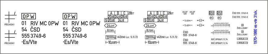

Příspěvekod cipisekmp » čtv 12 lis, 2020 8:24 pm

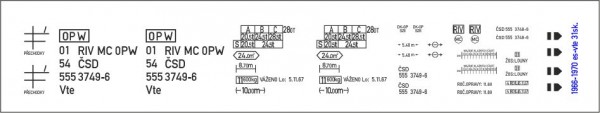

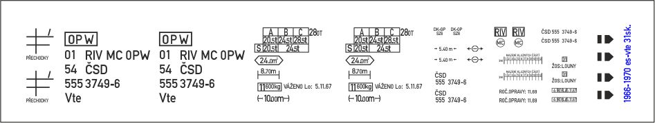

Dalsi veci kterou jsem chtel a snad se podari je obtisk. Mam vypracovane dva obtisky ktere jsou doufam dobre. Pokud ne, tak prosim dejte informace jak by to melo byt.
Cipisekmp.
Příspěvky: 1636
