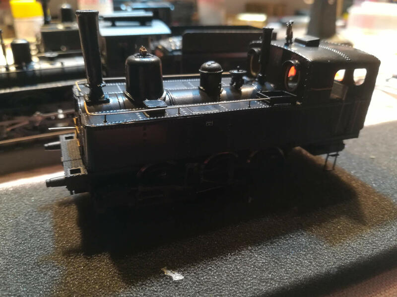

Ešte posledná fotka pred odoslaním modelu

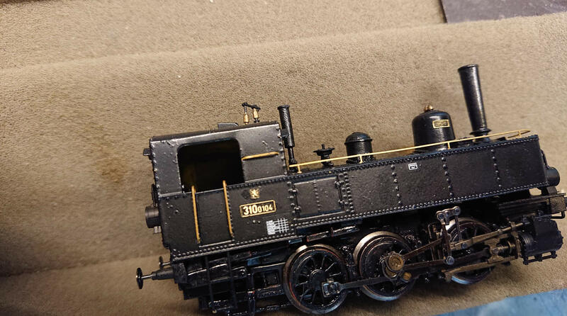

Potom som, ale model začal prezerať a môj úsmev sa znova objavil, tentokrát, ale zmes znechutenia, beznádeje, nechápania... Jednoducho motivácia k napísaniu tejto recenzie.
Model som pomaly vzal do rúk a hneď mi padli do očí nity na ľavej vani ktoré už nemali farbu, a teda prišli už bez nej.
Na modeli som si okamžite všimol obtlačky prstov v laku pričom jasne vidíte že tie sa tam dostali počas stavby...

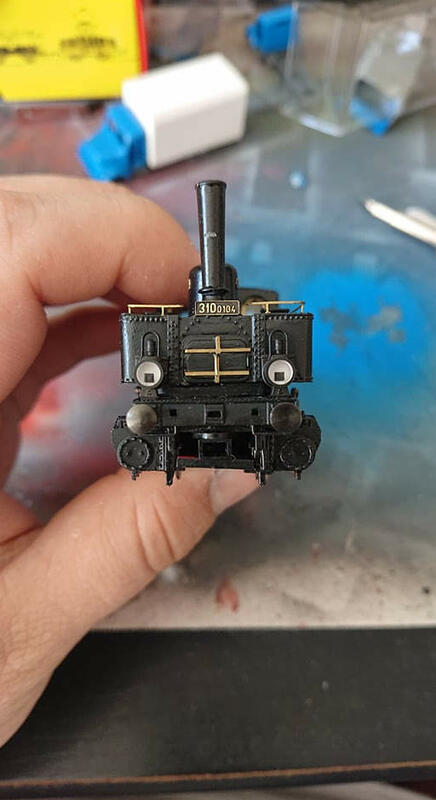

Na zadnej stene kabíny je vidieť stekance farby okolo svetlometov...

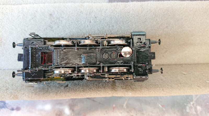

Potom mi sklzol pohľad na pojazd a neveril som vlastným očiam, nakoniec som ale pochopil prečo boli fotky tak tmavé.
Model mal pojazd ako keby obliaty hustou farbou ešte rozotrenou štetcom
Najprv som sa toho aj bál dotknúť či to náhodou ešte nie je tekutá farba... Naviac na pár častiach pojazdu farba úplne absentuje...
Nakoniec som, ale model rozobral aby som vložil dekodér. A keď som sa pozrel do kabíny tak... názor si spravte sami.
Model som zložil a osadil na koľaje, najprv sa mu moc nechcelo ale nakoniec som prečistil koľaje a model išiel naozaj krásne. Nechápal som, ale prečo mi nesvietia predné ale len zadné svetlá. Naviac na oranžovo.
Model som vzal do rúk a znova otvoril. Žiarovka bola pritlačená o kontakt obojstrannou lepiacou páskou....
Pritlačil som ju nadoraz a woala model svieti.
Model som odložil na poličku a vtedy som si všimol ako keby bol krivý. A to mi už oči vyliezli z jamiek.
Našťastie to bol len chybne osadený kryt podvozku s zberačmi ktorý som následne opravil a pre istotu premeral, lokomotíva je našťastie rovná.
Je tu ale pekne vidieť otlačený komín od krabičky, čo mi nedalo a skúmal som ako sa to mohlo stať.
Nakoniec som na to prišiel (druhý deň).
Pán Pavlíček model nasilu vrazil do krabičky a vôbec si nevšimol, že krabička tlačí na komín a ohýba ho. Čo som si nevšimol najprv ani ja.
Čo koniec koncov dosvedčuje aj otlačená farba z komína na krabičke
Počas dňa som si všimol že farba chýba na viacerých nitoch, pán zrejme nepoužil základovú farbu na model.
Naviac špiny v laku ktoré sú vo veľkosti nitov...

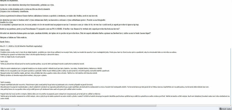

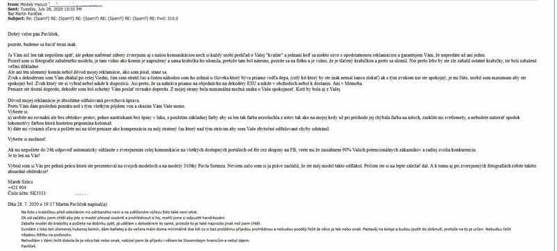

Večer som pánovi Pavlíčkovi písal ohľadne nedostatkov, ale jeho odpoveď...
Čo ma vážne dožralo a prestal som byť milý. Dal som pánovi Pavlíčkovi na výber ako si predstavujem nápravu avšak on sa odmlčal a už nekomunikuje a preto som pristúpil k tejto recenzii. A súčasne aby ste sa vyhli tomuto tvorcovi, ktorý k svojim chybám pristupuje takto nekonštruktívnym spôsobom.
Poslednú správu na ktorú stále nereagoval pridávam ako link na album, tu viete nájsť moju celú komunikáciu od objednávky až po reklamáciu. Pánovi som vyšiel maximálne v ústrety, zaplatil som mu koľko si povedal, zaobstaral som mu čo žiadal. No niektorým ľuďom proste netreba dávať zákazky pretože si toho nevážia.
https://a2c.rajce.idnes.cz/CSD_310.0104 ... 1451499255

1) Natírat gunze barvy je pitomost, vždy jsou totiž vidět tahy štětcem a také protože každá další vrstva nátěru narušuje tu první. Gunze má smysl natírat pouze na drobné detaily jako brzdové hadice apod.
2) Podvozek T3 se skutečně špatně rozebírá, ale dá se v pohodě bez problémů natřít třeba humbrolkou č85. V každém případě jsou nutné nejméně dva nátěry aby se zaručilo, že nebude prosvítat podkladová barva. Doba schnutí každého nejméně 24 hodin nutná. Žádná z vrstev nesmí být dělána hustou barvou, jinak vznikne to co na reklamovaném modelu - viditelné tahy štětkou jak kdyby se nanášel gumoasfalt.
3) Karoserie z leptů se primárně musí dobře odmastit a hlavně opatřit adhezním můstkem (např. Gunze Mr. Primer nebo levnější substitut na pozink co mají v každé lepší prodejně barev).
4) Na lepty je lepší používat stříkací tmel (tzv plnič) z autobranže. Má lepší vlastnosti než tmely pro modeláře. I tak ale bude vždy model z leptů náchylnější na odření barvy a tmelu až na kov.
5) Když natíráte gunze barvy štětcem, a každá štětcem nanášená vrstva nátěru narušuje vrstvu pod ní, tak samozřejmě také narušíte vrstvu tmelu a adhezního můstku pod ním...
6) Dáváte-li vrstvy barvy přes sebe a nepočkáte si na řádné zaschnutí předešlé vrstvy, tak se vám budou dělat na modelu daktylky tak dlouho, dokud celý nátěr komplet nevytvrdne. To může klidně trvat i víc než měsíc...
7) Nečistoty na povrchu se něj přilepí nejčastěji ve fázi schnutí nátěru. Je proto bezpodmínečně nutné stříkaný předmět zakrýt. A pokud už se něco nalepí, lze to odstranit jen přebroušením, přeleštěním a opravou nástřiku
8 ) Světla zatřená barvou a zapatlaný interiér čímsi co vypadá jak lejno je odpornost největšího zrna

10) A aby to dobře jezdilo, je samozřejmě nutné ředidlem nakonec odmýt všechny stopy barvy nejen na okolcích ale hlavně na všech částech sběračů proudu. Což se samozřejmě dělá blbě, když nejde podvozek rozmontovat...

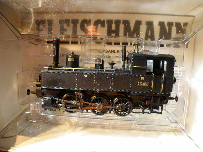

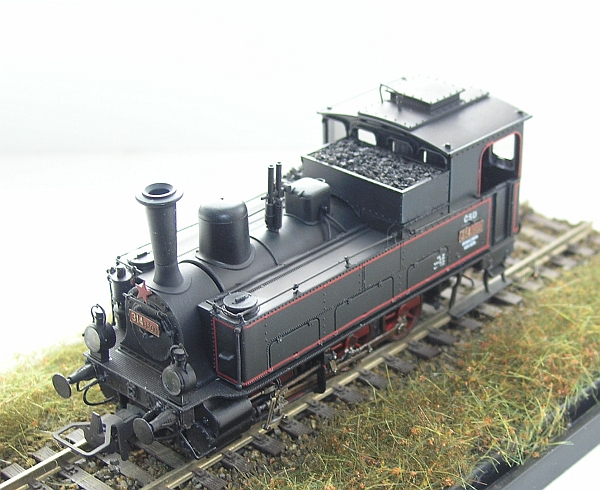

Přikládám foto jedné své dřívější zakázkové upravy T3 - podvozek byl také původně červený, nástavba odbarvená a znovu nastříkaná.

Technická poznámka: ty screeny mailů jsou tak malé, že mi to nejde přečíst, pokoušel jsem se to nějak rozkliknout nebo zvětšit, ale nešlo to.

Stačí držet současně ctrl a točit kolečkem u myši. Pak se zoomuje obrazovka a je to k přečtení. Edit: Ale hodně blbě, uznávám.

Ospravedlňujem sa, mám veľký monitor a tak som urobil screeny z neho. Naviac na niektorých screenoch je aj viac správ aby to dávalo zmyseľ pretože najstaršie mi ukazuje nakonci.

1. Pojezd je nejprve natřen obyč černou syntetickou a protože je lesklá pak na vrch černou Gunze, ale fakt je to problém. Na kovu pojezdu to jakž takž drží, ale musí se natírat skrz loukotě kol a rozvody což je dost zábava a na plastu to na hranách při řídké barvě nezůstane a při hustší nechává stopy od štětce tak to prostě je.
2. Pojezd Fleischmann T3 se opravdu nedá rozebrat, tedy dá, ale kola jsou nalisovaná do nějaké izolační hmoty a pokud kola sundáte z osy a poté je nalisujete zpátky tak se stávají neizolovanými a někde se tam spojí kov na kov a jsou komplet vodivá. Zkoušel jsem to na jednom pojezdu a na vše třech nápravách to dopadlo stejně jsou vodivé i po opakované znovu instalaci, trochu pomohlo použití epoxidu do otvoru.

Ta T3 dole na foto je od BRAWY a tam ten podvozek rozebrat s problémy lze dost komplet.
