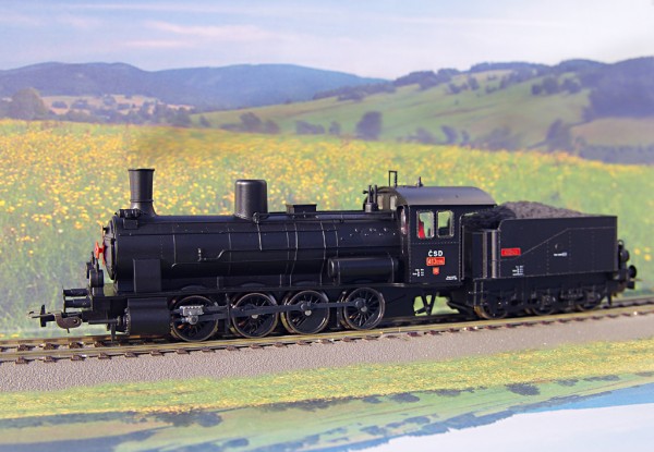

Lokomotivu 413.0 před časem vydala také Brawa, v podstatně detailnějším provedení, ale taky za podstatně vyšší cenu. Protože se mi cenově zajímavý model od PIKO i přes jeho zjednodušené provedení zalíbil, rozhodl jsem se k lehkému "faceliftu" do smyšlené podoby, v jaké by hypoteticky mohla lokomotiva jezdit. Ten spočíval ve vyjmutí původních dýmničních dveří, jejich odbroušení a nahrazení typem ČSD, změně čísla lokomotivy na 413.096 (která snad mohla mít písečník umístěný tak, jako má model, a asi jezdila v Bratislavě i ve Veselí na Moravě ... ). Přebarvil jsem velmi plastově vypadající křižáky šedostříbrnou barvou a uhlí v tendru přestříkal matným bezbarvým lakem, aby nevypadalo tak uměle.
Myslím si, že po úpravě mašinka docela prokoukla. Výsledek vypadá takto:

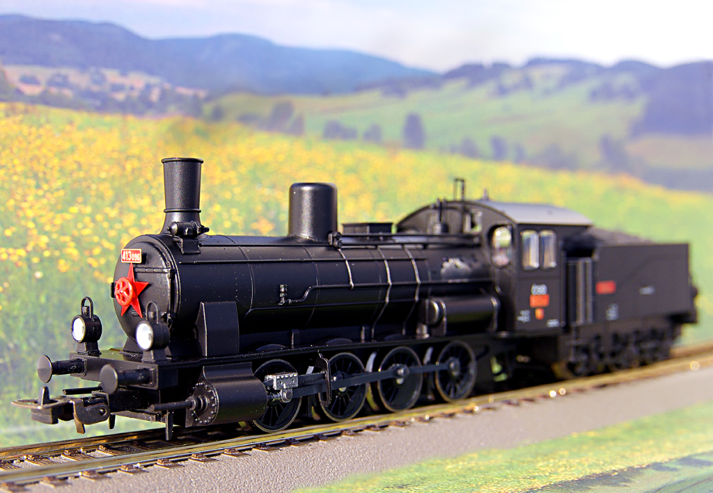

Ja som si do parády vzal staršie Piko ale v nemeckej verzii.
Výsledok aj s "postupom" je tu
https://a2c.rajce.idnes.cz/413.068

Ano, hezká práce. Trochu náročnější (na čas a zřejmě i náklady -kompresor, napaječe, kohouty ... myslím nejsou úplně za pár kaček ). Ale díky za odkaz a náměty k dalším úpravám.
