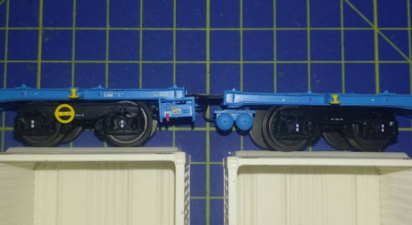

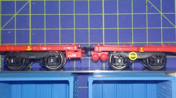

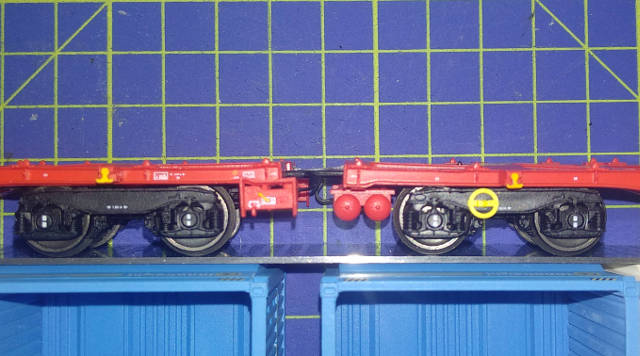

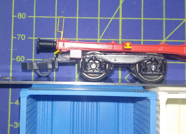

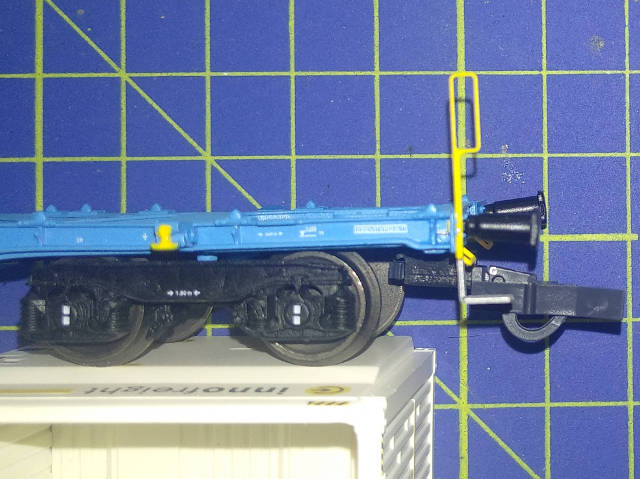

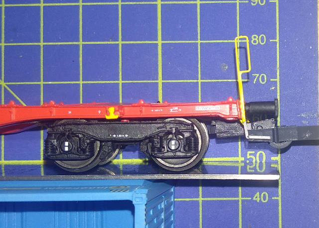

jaké máte zkušenosti s modely B-models ? Měl jsem náhodou možnost si prohlédnout několik InnoWaggonů vyndaných z krabičky a docela mě zklamala kvalita. V podstatě 3 ze 4 vozů měly prohnuté rámy do U, kinematiky byly značně volné ve svislém směru, jeden měl nakřivo nalepený nárazník a další nedostatky - nakřivo nalepené detaily. Byla to špatná série nebo to je u této firmy normální ?

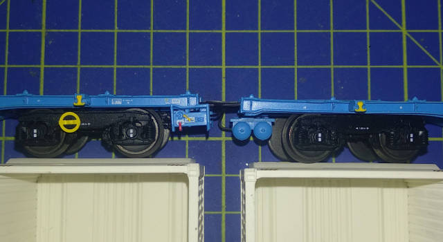

Příspěvekod Rudolf » ned 26 dub, 2020 4:52 pm
konečně jsem měl čas udělat několik fotek. Není tam jen komplet prohnutí vozu, protože se mi to nepodařilo uspokojivě vyfotit.
