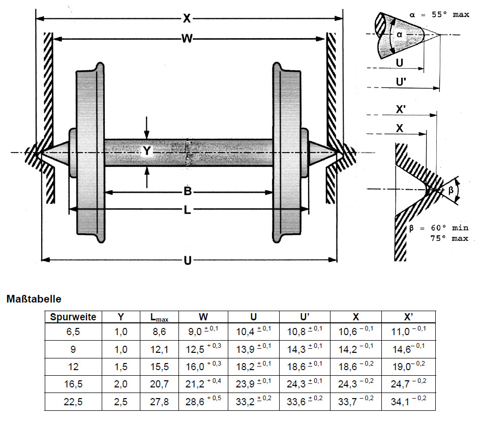

Lidové tvrzení - "klechtat" bych doplnil trochu exaktnější informací z NEM314. Přeměření několikati vozu zjistíte, že si výrobci s dodržováním normy nedělají vůbec žádné starosti, no.... a pak to nejezdí :lol:

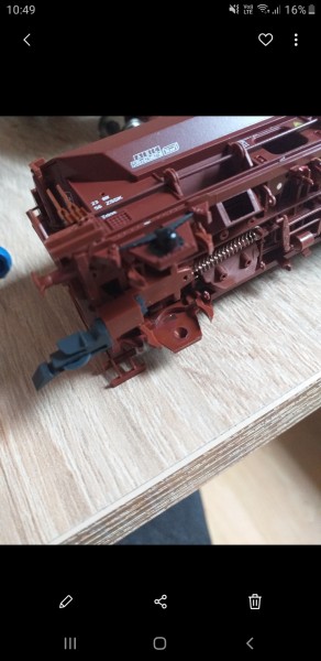

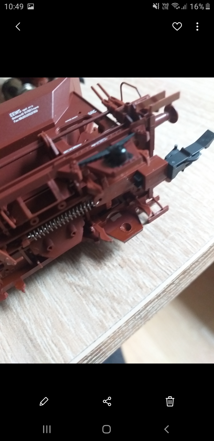

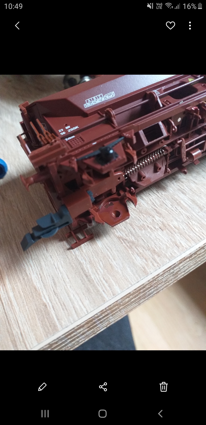

Mam taktéž problém vozy Roco H0 ZSSK set 3 kusu vysypaky.
A taktéž nejezdí spíš drhnou, poprvé co od firmy Roco tak špatně jezdí. Mam většinou vozu Roco a žádný problém.
Tyto vozy neujedou ani 10 cm a tri vozy jsou jak 15 vagonová souprava.

Příspěvekod jirkan » sob 15 úno, 2020 3:46 pm
Tak bych přeměřil dvojkolí, jestli je tam to, co tam patří. Možná někdo z kolegů, komu tyto vozu jezdí dobře, by mohl poskytnout rozměry pro komtrolu.

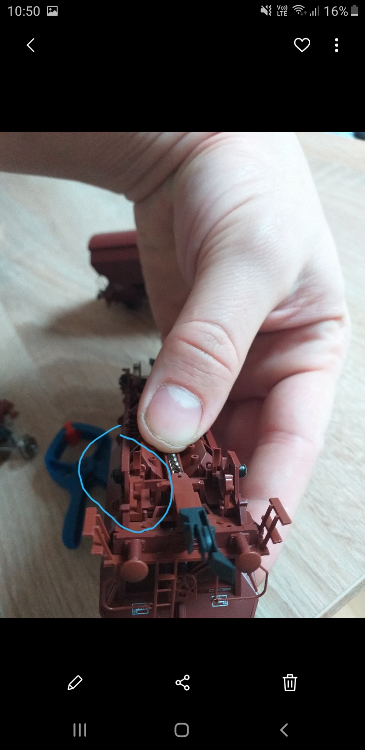

Příspěvekod Lukas » pon 17 úno, 2020 12:51 pm
Když vezmu vůz do ruky a točim se soukolim,tak je to ok,ale když ho dam na koleje tak jak kdyby "sednul" a dře a nejde. Zkousel jsem z jiného vozu soukolí a to samé.

Příspěvekod Lukas » ned 23 úno, 2020 9:51 am
Tak zkouším vše a zatim ro nikam nevede...
Rozsochy jsou roztažené..a podle tabulky viz.výše vůbec nic nesedí
