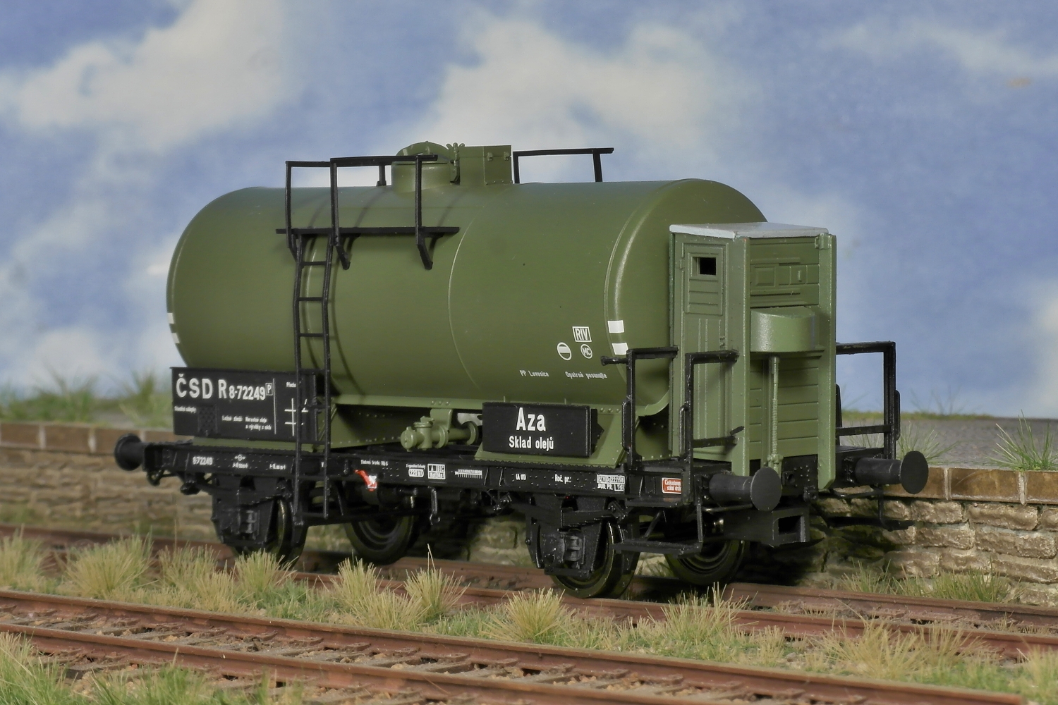

Pěkný den, dovolil jsem si založit nové vlákno na téma vylepšování továrně dodávaných modelů.
Pro začátek mě zajímá jak moc odpovídá skutečnosti barva zábradlí brzdařské plošiny modelu BRAWA na obrazku. Nemá být veškerá profilovina v barvě rámu vozu tedy černá?

Příspěvekod vorisekml » úte 11 čer, 2019 6:50 am
Za mě by měla být celá budka brzdy v barvě kotle s šedou střechou. Zábradlí černé.

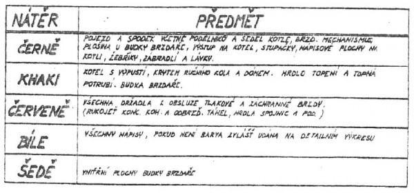

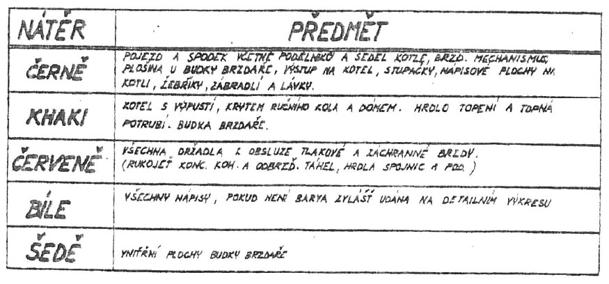

Příspěvekod Mcx » úte 11 čer, 2019 7:22 am
Podle výkresů platných pro nátěry kotlů v daném období - budka v barvě kotle, žebříky, lávky, zábradlí v barvě kotle, spodek černý, nosiče kotle v barvě kotle.
Ale jak víme, mohly být ojedinělé dílenské odchylky, ovšem ta budka takto určitě ne :)
Doplnění - paměť je holt zrádná - takto je to ve výkrese začátkem 60. let, v 80. letech již tak jak jsem psal výše, kdy došlo ke změně to nevím:

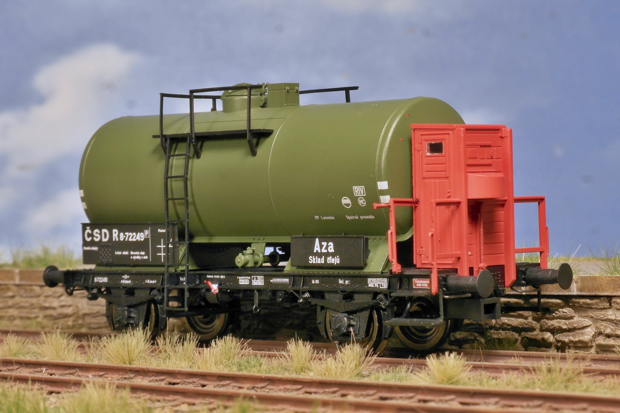

Příspěvekod mnitka » úte 11 čer, 2019 7:29 pm
Takže takto? Nebo mají být všechny profily na budce černé? Barvu budky ne a ne trefit.... :(

Příspěvekod Mcx » stř 12 čer, 2019 5:10 am
No, ono celkově s barvou kotle a budky je to tak, že to je spíše odstín používaný až v 90. letech, předtím to byl odstín ČSN 5450 - khaki, což je přibližně RAL6003 olivově zelená (holt kotle na paliva byly vojenský strategický materiál :-). Na modelu je to spíše RAL6013 - tedy barva odstínem trochu jiná a o dost světlejší.
K střeše budky - já bych ji šedou určitě nedělal. Celá v barvě kotle. A pak jsou tu ještě sedla kotle - nechat je "zelené" ?

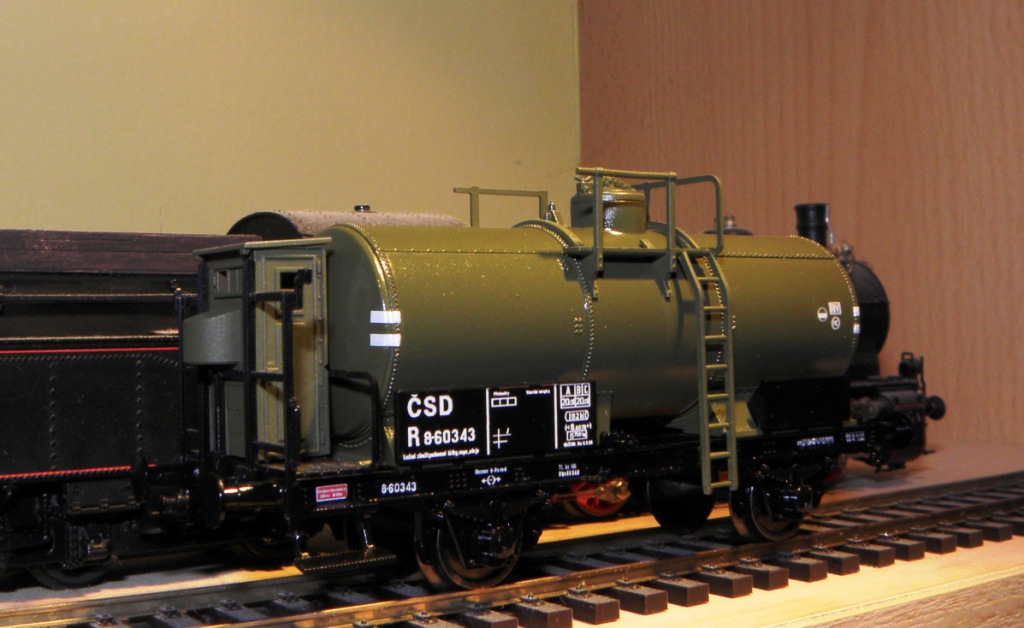

Příspěvekod vorisekml » stř 12 čer, 2019 6:46 am
Já jsem Fleischmann kotel udělal takhle. Nelekejte se, barva kotle a budky je totožná. Jen kotel je ještě v lesku kvůli obtiskům a budka už je v polomatu.

Příspěvekod Mcx » stř 12 čer, 2019 2:33 pm
Ke kotli Fleischmann - já bych nenatíral kovové profily budky na černo - to byla novovýrobní praxe starší, podle popisu je to kotel ve stavu přelom 50./60. let tak bych budku dělal jednobarevně - tak jak byla praxe v dílnách, výstupy na kotel včetně lávek spíše v barvě černé. Stejná barva jak kotel až u 12-místného popisu.
Ale to je obvyklé provedení nátěru, malými odchylkami se ale nic neskazí :), na rozdíl od červenohnědé budky - ta na kotel opravdu nepatří.

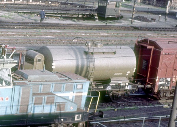

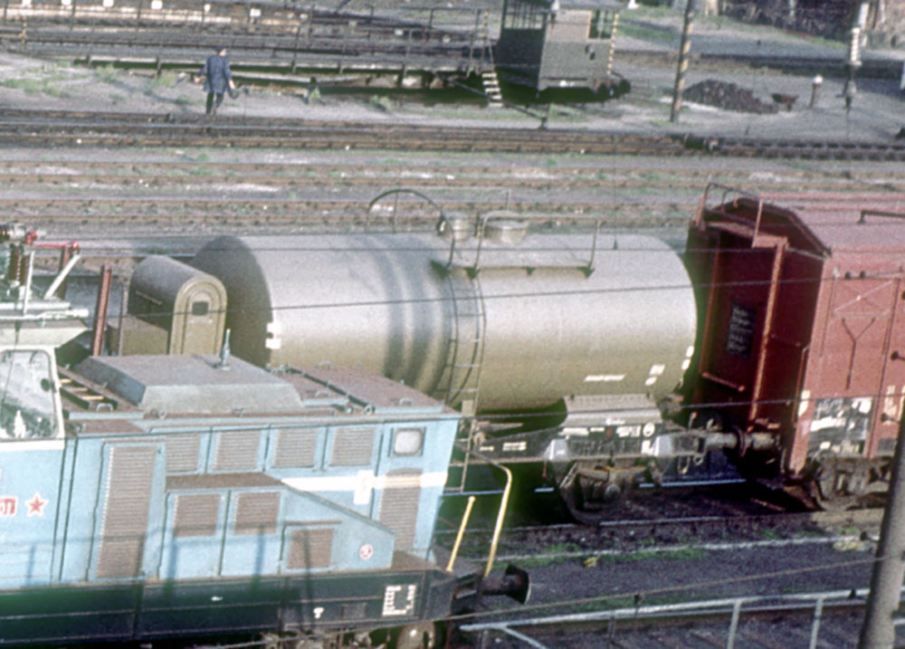

Příspěvekod Mcx » stř 12 čer, 2019 2:42 pm
Ještě k tomu, kdy se začal výstup na kotel s lávkama natírat ČSN 5450 khaki - tady výřez fotky z Chebu, první polovina 70. let a vše khaki.
Takže já si to pro sebe dělím - staré číslo - výstup + lávky + zábradlí černé, 12 - místné číslo - vše khaki.

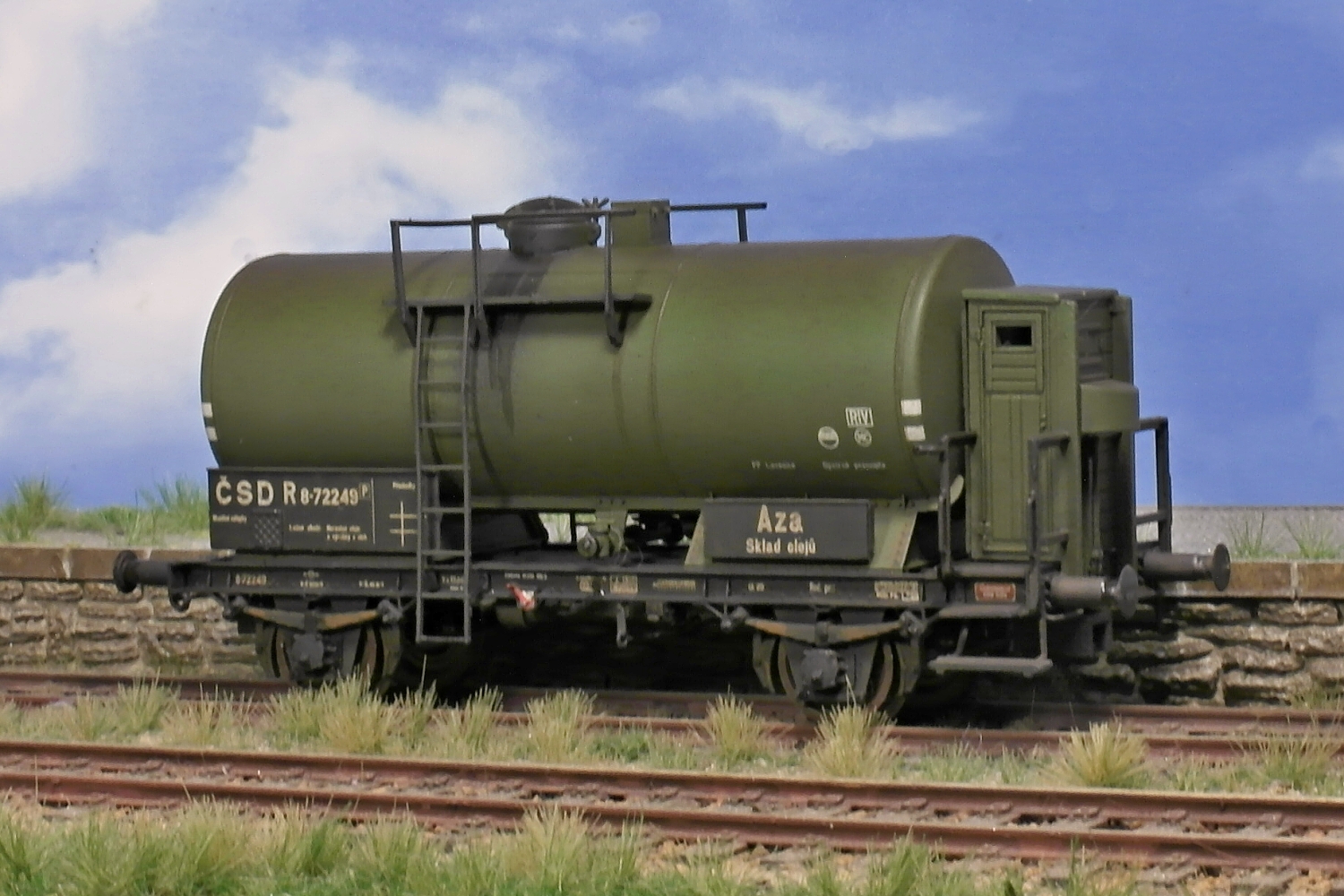

Příspěvekod mnitka » ned 28 črc, 2019 5:05 pm
Díky všem co pomohli. Model po provedené patině dopadnul takto.
