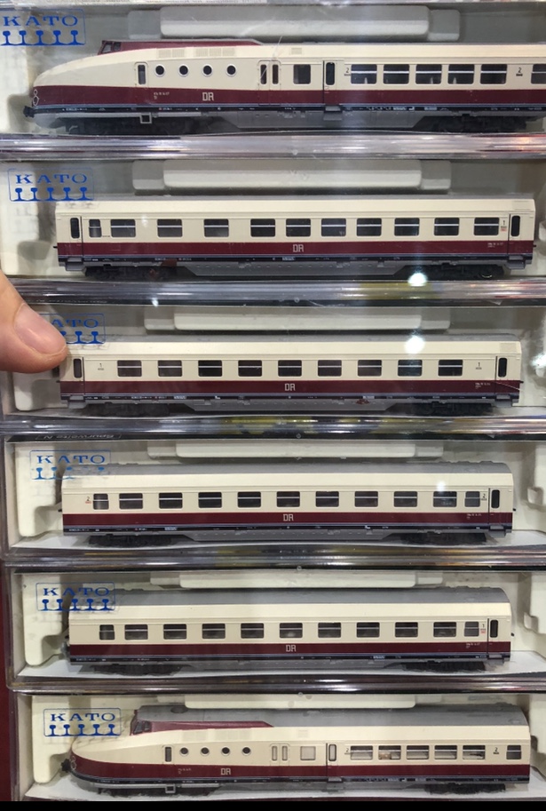

Na trhu je opět nová jednotka Vindobony VT18.16 od KATO. Jaké je nejleší ovučení a osvětlení této soupravy? Jeden, nebo dva zvukové dekodéry v prvním a posledním dílu soupravy? Jaké s ní máte zkušenosti?

Nová VT18.16. KATO/NOCH ve velikosti H0 se liší od předchozích dvou dodávek v tom, že není elektricky propojená celá jednotka. Takže je potřeba lokomotivní dekodér do pohonné jednotky v jídelním voze, ve kterém je rozhraní NEM 652 s osmi piny. V každém čelním dílu jsou rozhraní NEM 652 pro funkční dekodéry. Pokud jde o osvětlení a ozvučení VT 18.16.(175) z předchozích dodávek, tak jsem se setkal s řešením německého kolegy, s reproduktory umístěnými pod ventilátory obou čelních dílů. Zvukový dekodér umístěný v jídelním voze. Osvětlení od výrobce v každém voze jednotky. Zvuky obou motorů mírně posunuté od sebe, je to impozantní, randálu plná hala. Nevýhodou je velký odběr když jednotka jede, vydává zvuky a ještě všechny vozy svítí. Jinak je VT 175 super spolehlivý model nenáročný na udržbu.

Dnes jsem si mohl tento model prohlédnout, je velmi podobný jako jeho menší varianta v TT, stejný systém rozebírání, atd.
Co se ozvučení týče, v podstatě platí to co píšu na konci tohoto článku
http://www.jacek-modely.cz/vt-175-kres-svetla-a-zvuk/
Pokud byl zvukový dekodér v jídelním voze a v každém krajním voze jeden reproduktor, nemůžou hrát zvuky dvou motorů a být posunuté od sebe. Dekodér má jen jeden zvukový výstup, oba repráky budou hrát logicky totéž ve stejný čas. Jestli to má hrát jako na videu v článku, musí v každé hlavě být jeden Zimo a v něm projekt pro přední nebo zadní díl. Zvukové dekodéry pouze pro zvuk a nezvukový v hnacím voze pro jízdu a světla.
