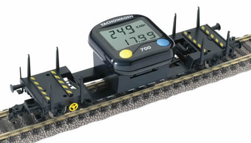

S týmto nemám skúsenosti, ale mal som skúsenosti s Fleischmann 5555 ten meria modelovú rýchlosť, priemernú rýchlosť, vzdialenosť "trip" aj celkovú vzdialenosť, je to vlastne len bicyklový merač na plošinovom vozni.
Ale je to za zlomok ceny.
