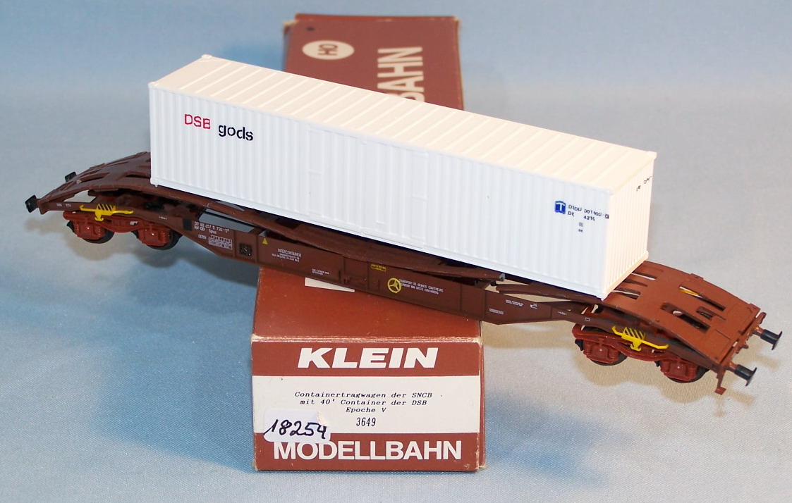

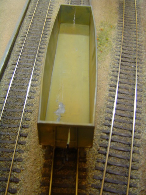

Pro ilustraci problematiky na snímcích obdobná záležitost, která byla v 90.letech bolestí velkých uhláků a kontejnerových vozů od rakouského výrobce modelů Kleinmodellbahn. Podlahy vozů ze zinkalu se tak rozpínaly, že došlo po čase k vyboulení bočnic vozu, někdy i k prasknutí stěny. zdroj: francouzské diskuzní fórum forums.e-train
