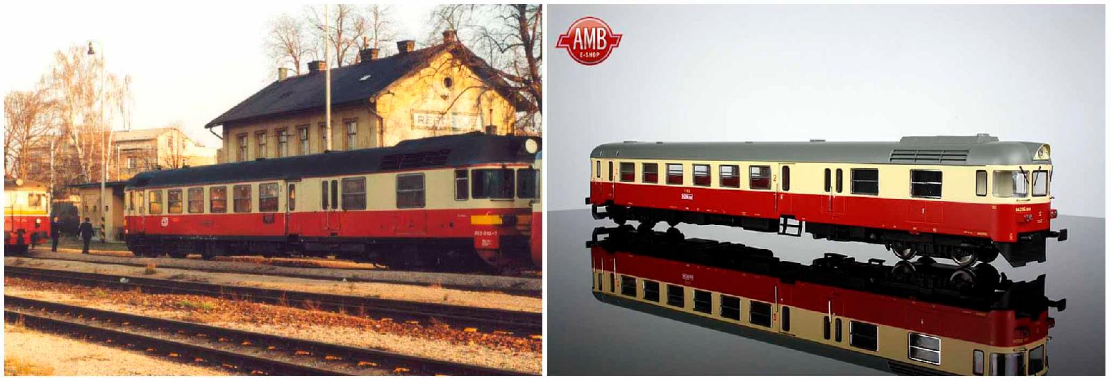

Příspěvekod mlha » pát 03 lis, 2017 12:50 pm
Model vypadá pěkně, jenom otázka na pana Daleckého, první boční okno z levé strany je špatně usazené? Ten spodní odraz na dolní fotce to ukazuje
Re: M 296 od MTB
Příspěvekod Michal Dalecký » pát 03 lis, 2017 12:56 pm
mlha píše:Model vypadá pěkně, jenom otázka na pana Daleckého, první boční okno z levé strany je špatně usazené? Ten spodní odraz na dolní fotce to ukazuje
Ano je to tak, tohle je první funkcni vzorek. Okno nebylo docvaklé.

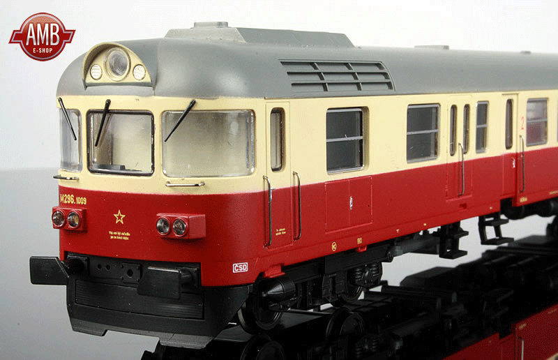

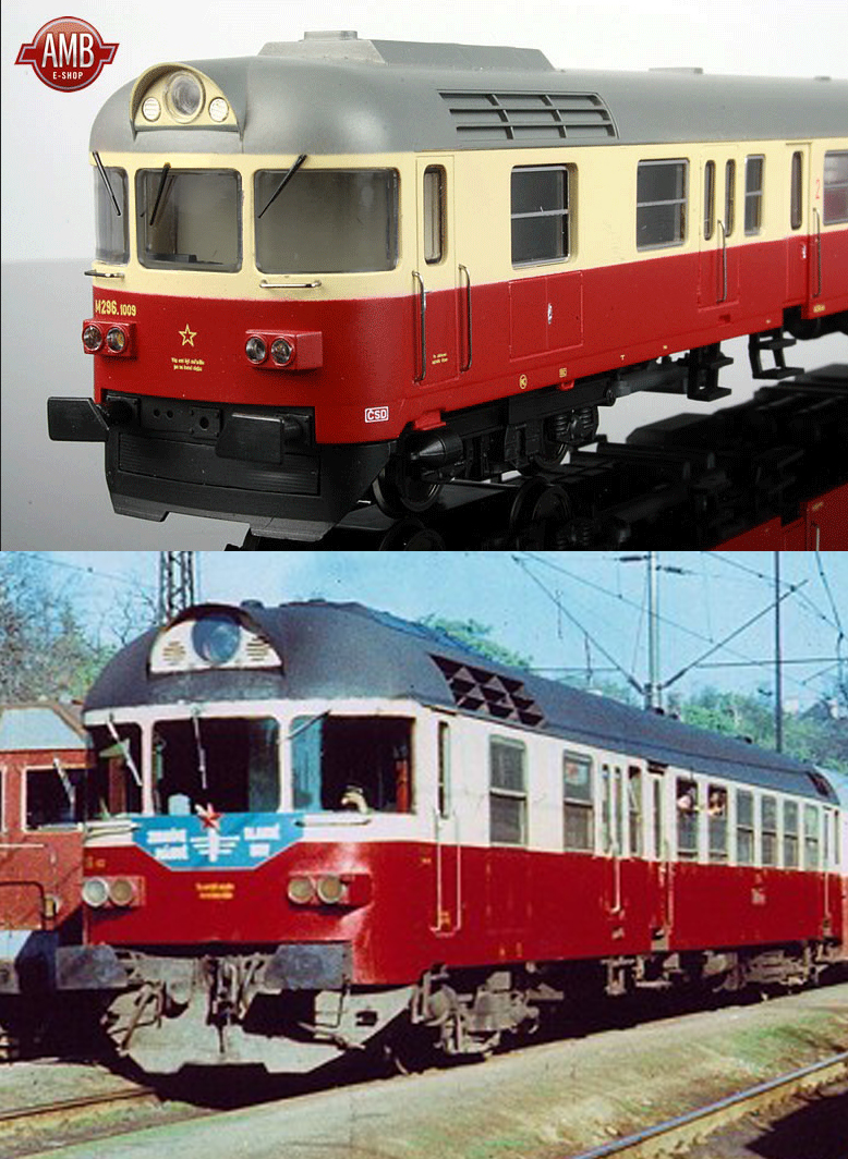

Příspěvekod radeksindy » pát 03 lis, 2017 3:01 pm
Mám neodbytný pocit, že se něco nepovedlo :x Ač to nemohu na modelu nijak proměřit, zaoblení horní části kolem reflekotru je mimo. Patrné je to zejména z boku na třetí fotografii. Ještě by se hodila fotografie přímo z čela, protože pohled z poloboku vypadá divně, ale možná je to zkreslení. A zcela chybí foto druhého čela a pohled zhora. Prasácký nástřik je u MTB standard, takže se tomu umatlání nedivím. Podvozky nemá cenu komentovat, to by potřebovalo nové. Mám zase našetřeno 8)
Jestli je tady někdo znalejší nechť mě opraví, ale myslím, že nátěr je špatně. Buď byl celý krémový pruh posazen níže a rozhraní červená/krémová vyšel jako na modelu pod okny. Ale k tomu patří pod střechu ještě tenký červený mezipruh. Později se od toho upustilo a rozhraní červená/krémová bylo spolu se spodní hranou oken a červený pruh nahoře zmizel. Tady je to kombinace obou, která se vyskytuje na současných "historických" vozech, ale na model z počátku IV.epochy podle mne nepatří.

Motorový vůz 296 je očekávaná novinka, celé dílo s cenou 5700 Kč překvapilo množstvím povedených detailů, zejména na podvozku (což při jízdě na kolejišti není vidět) to je u modelů HO opravdu nevídané, v přední části (to je naopak viditelná patálie) se vůbec nepovedl pluh se zaslepenou komorou pro spřáhlo, to je prostě radlice pro buldozer a tvarově vůbec na 296 nepatří. Je to škoda, že se kultovní věci našich železnic od MTB se nedají prohlásit za povedené.

Příspěvekod greenery » sob 04 lis, 2017 11:29 am
po kliku na obrázek běží animace, ale stejně to není ono :(
Ta skoro "čvrtkoule", která je pro náběh střechy nad čelem typická, tam není.

Škoda že na modelu nejsou dodrženy základní rozměry a proporce.
Je fajn že model má vnitřní osvětlení, plux 22, interiér, propracovaný spodek vozu,kulisu, madla z drátu, pěkně zasklená okna až na rámečky.
Celkový dojem u mne velice kazí špatné proporce, tedy jiné tvary, velikosti a úhly jednotlivých partií.
Bohužel skříň modelu byla hotova již dávno kdy se na modelovost tak nedbalo.
Věřím, kdyby se forma vyráběla dnes tak by jsme za nemalý peníz dostali něco jiného.
Ten pluh je opravdu otřesný.
Ani tvar není podobný předloze.
Boční okna strojvedoucího jsou menší než čelní okna a okna vstupních dveří jsou zase větší než stahovací boční okna pro cestující.
Přitom to má být opačně.
Nechápu proč skříň je širší a masky podvozků jsou tak mělké.
Přeci jenom za tu cenu je to na pováženou.
Proč stupačky jsou tak daleko od skříně atd.
U předělané skříně 742 udělalo MTB krok vpřed ale tímto modelem zase krok vzad.

Příspěvekod greenery » ned 05 lis, 2017 4:57 pm
dovolil jsem si obrázek modelu kvůli připodobnění fotkám skutečnosti trochu upravit - zatmavená čelní okna, odstraněné černé lemování prostředního okna (všechna 3 okna mají lemování stejné - takže buď tak nebo onak) a upravené rozhraní šedé a krémové barvy pod reflektorem.
Komentářů se zdržím.
http://www.854foto.net/obrazky/galerieM ... e00002.htm
autor fotografie skutečnosti: Zdeněk Kačena
