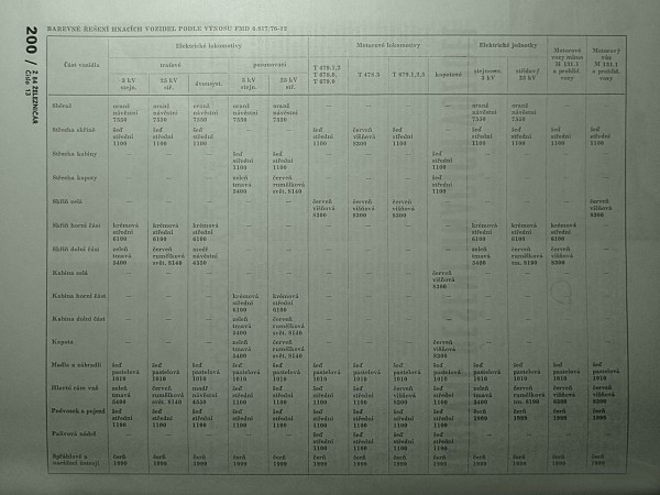

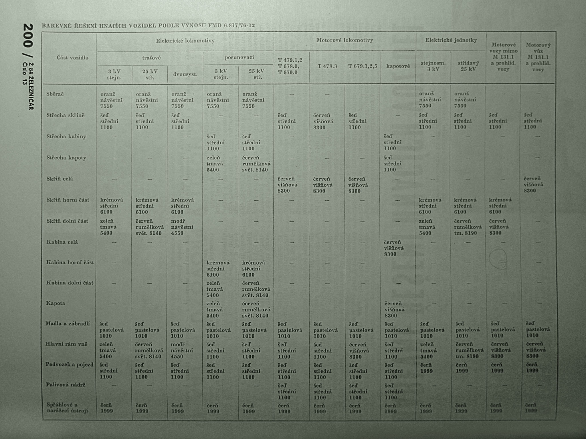

Při nedávném listování starými časopisy Železničář jsem narazil na řadu zajímavých (a snad autentických) informací z dob ČSD. Spousta z nich by stála za oživení, ale bohužel na to nemám tolik času a ani energie. Rozhodl jsem se ale dát sem několik článků zabývajících se barevným řešením vozidel ČSD, protože mám pocit, že v této věci existuje pořád řada nejasností.
Zde je článek zabývající se barevným řešením vozidel podle výnosu 6.817/76-12 včetně tabulky s jasně definovanými odstíny barev dle ČSN pro jednotlivá hnací vozidla.

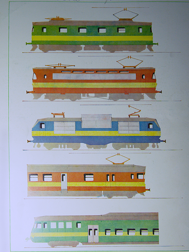

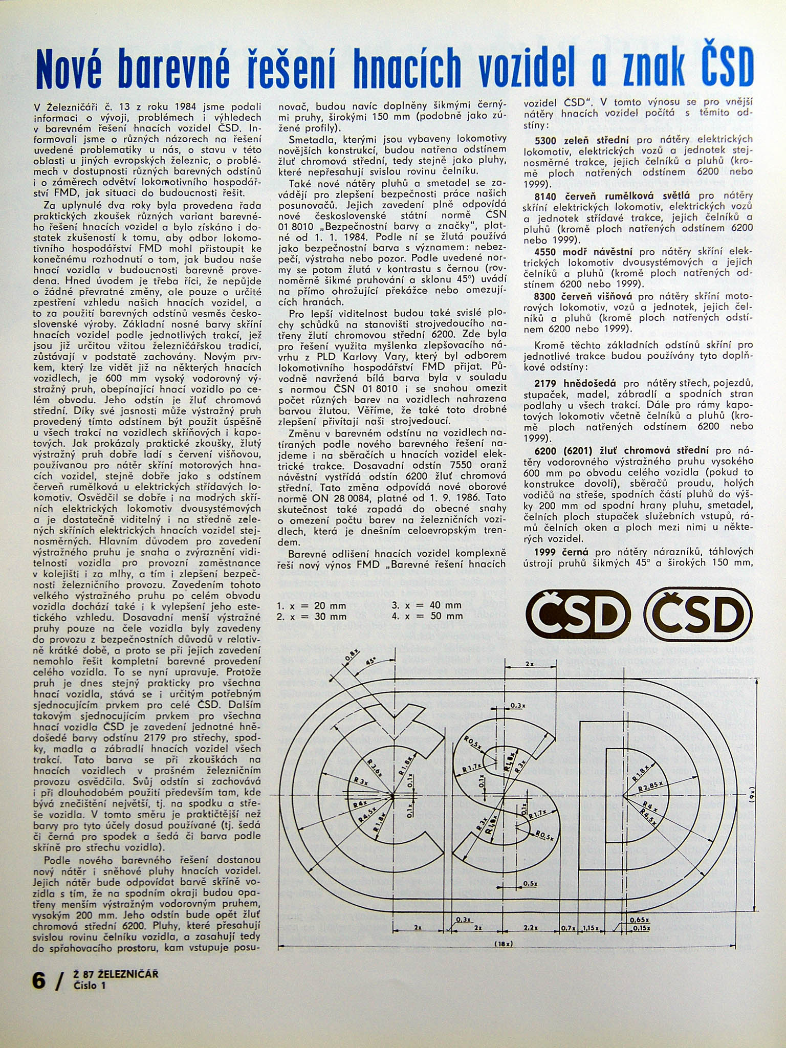

V dalším příspěvku je článek zabývající se novým unifikovaným barevným řešením vozidel daným výnosem FMD zřejmě z roku 1988.
a tady je ta nádhera:

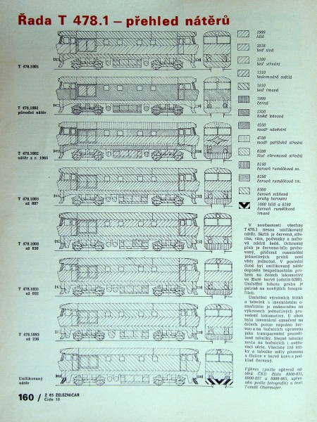

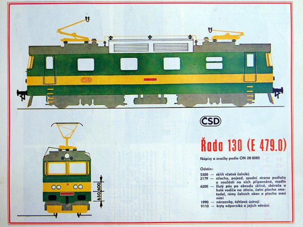

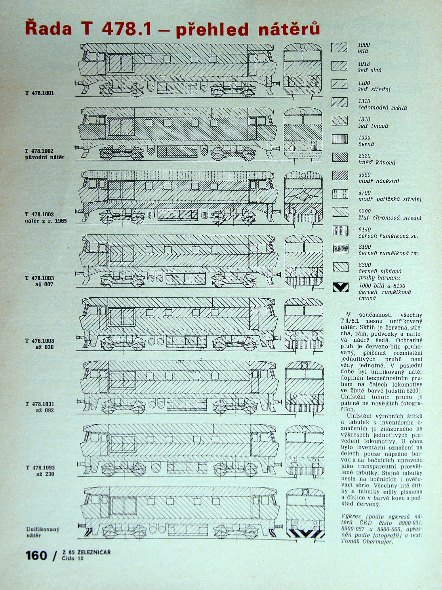

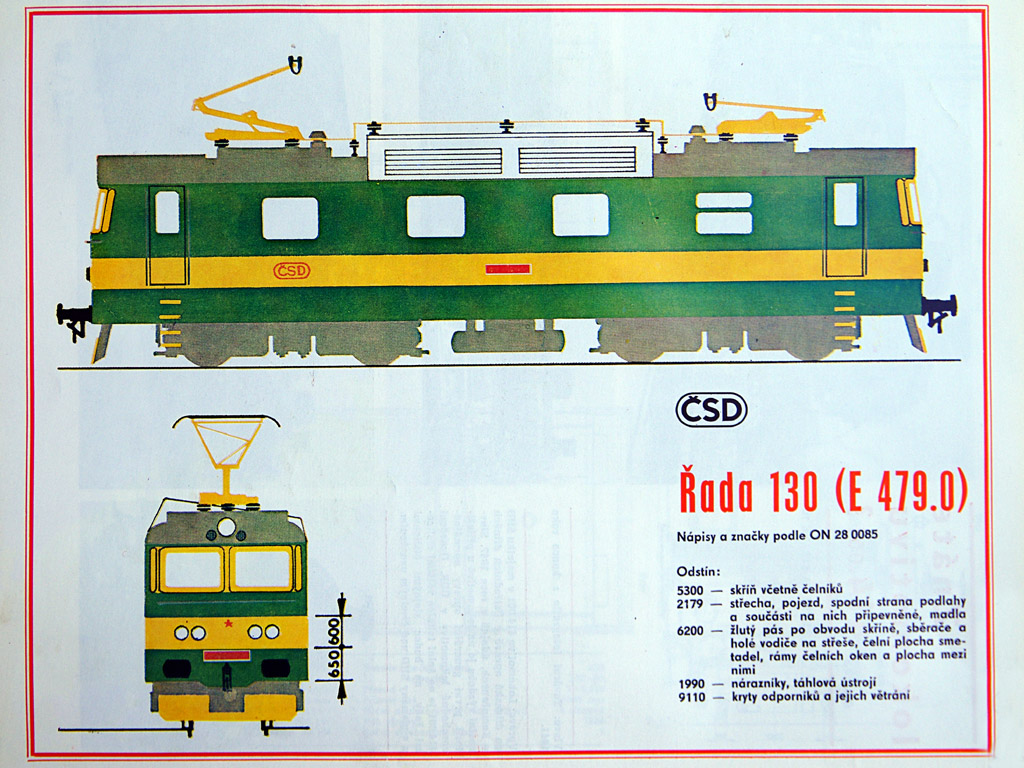

A ještě pár barevných schémat jednotlivých vozidel , která ilustrují barevná řešení z určitých období :
Barevné řešení Bardotek v několika variantách uveřejněné v Železničáři 10/1985

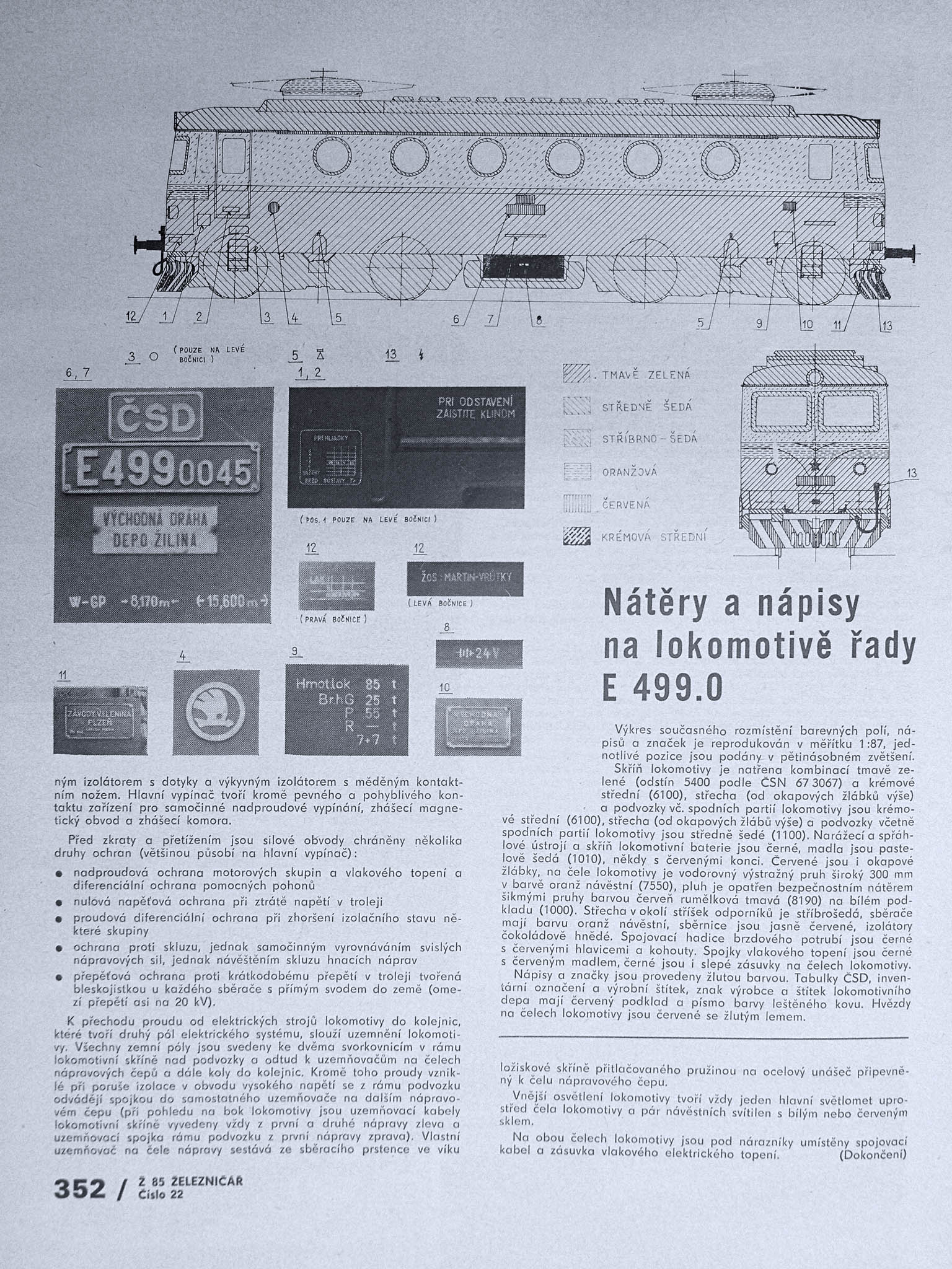

Barevné řešení lokomotivy E499.0 s 300mm oranžovým pruhem na čelech uveřejněné v železničáři 22/1985
Unifikovaný nátěr řady 130 od roku 1988

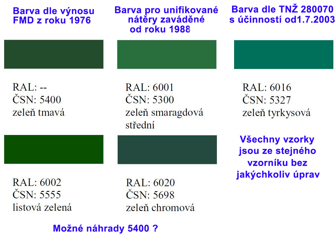

Třeba výše uvedené příspěvky někomu pomůžou při modelářské práci. Trochu (asi marně) si od toho slibuji, že by tyto informace mohly přinést změnu barevného provedení připravovaného modelu lokomotivy E669.1056, protože doposud používaný odstín zelené rozhodně neodpovídá lokomotivám ČSD z daného období.
Na přiloženém snímku je porovnání odstínů zelené barvy používáné na elektrických lokomotivách od 70.let (odstín ČSN 5400) , přes "unifikovaný" konec 80.let (odstín ČSN 5300) až po poslední variantu mně známou TNŽ 28 0070 z roku 2003., kde je předepsán odstín RAL 6016 (zhruba období ČD) :
Jak jste si jistě všimli, odstín ČSN5400 nemá přímý ekvivalent vzorníku RAL. Mně by se zdála jako nejvhodnější náhrada nepatrně světlejší zeleň listová RAL 6002.
Uvedené vzorky barev jsou vykopírované všechny ze stejného vzorníku bez jakýchkoliv úprav (jasu,úrovní atp.).Na každém monitoru se sice mohou tyto odstíny vůči originálnímu vzorníku o dost lišit (v závislosti na nastavení, kalibraci atd.), ale rozdíly mezi nimi by měly být všude zhruba stejné.

ja si myslím že za 5400 by byla náhrada tato 6016

Já bych se spíše přiklonil k názoru na Parostroji, že ČSN 5400 nejvíce odpovídá RAL: 6028 ČSN: 5420 borovicová zeleň (tyrkysově zelená).
