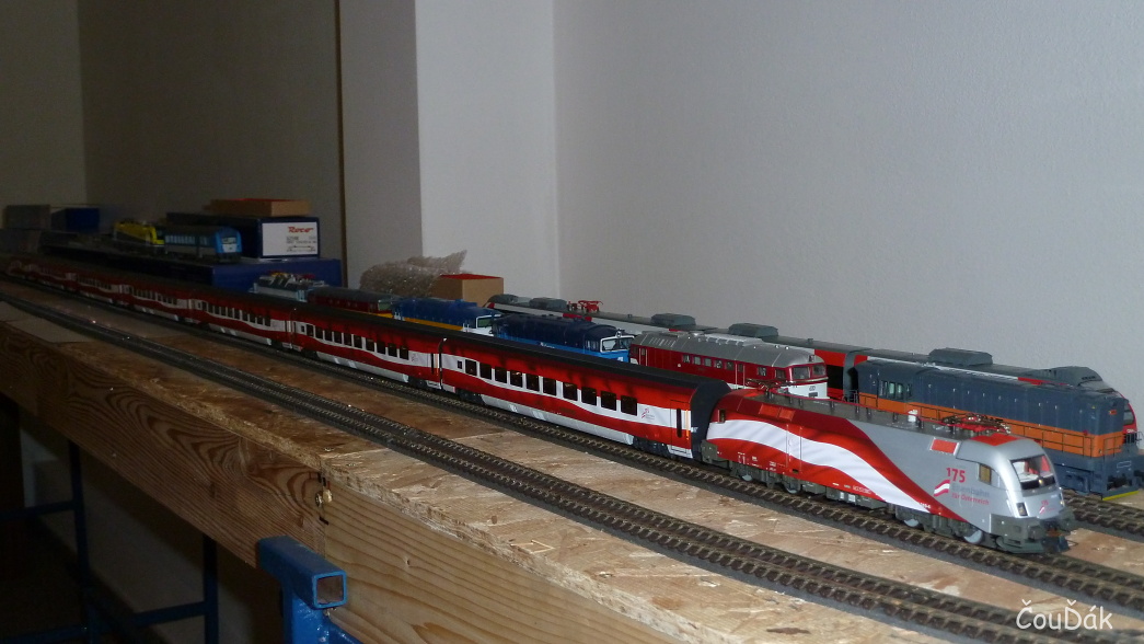

nám doma kompletní soupravu a u tauruse 1116 se dají nezávisle měnit světla a má plux rozhraní.
u řídícího vozu jsem si změnil CV aby se osvětlení vozů nehádalo s lokomotivou.
