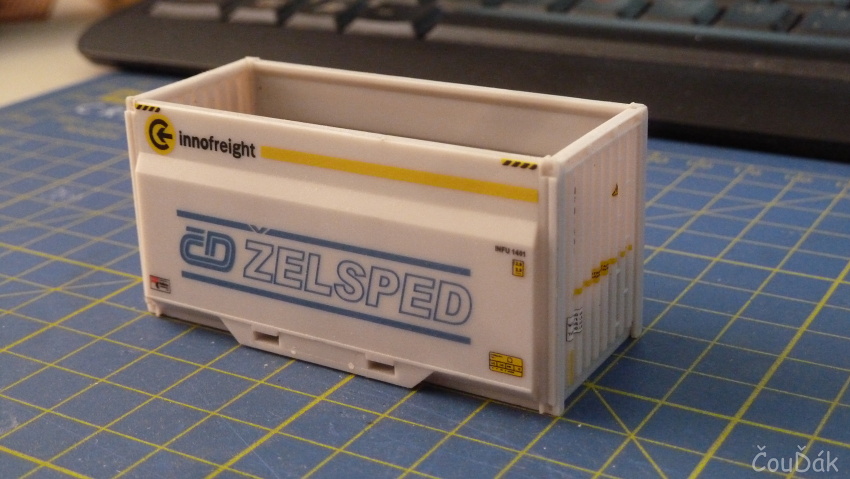

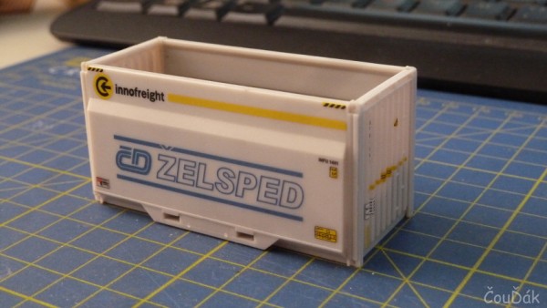

Re: Kontejnerové vagonky v H0
Příspěvekod ČouĎák » ned 03 dub, 2016 3:11 pm
sháním innofreight

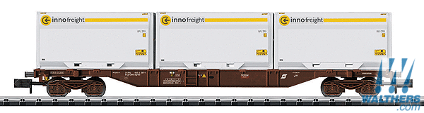

Příspěvekod jazvek » sob 22 říj, 2016 7:30 pm
Trochu oprášim...
Dajú sa niekde samostatne kúpiť modely klasických kontajnerov Woodtainer od Innofreightu? Hľadal som viackrát, ale bez úspechu.

Příspěvekod ČouĎák » pát 04 lis, 2016 7:57 pm
dají ale všude okolo AT,DE a PL
http://www.swiatmodeli.com/kontenery-c-170_355.html
a vychází docela slušne i cenou....115 kč nebo 4,30€....bez pošty,tak by bylo dobré objednat hromadně.
