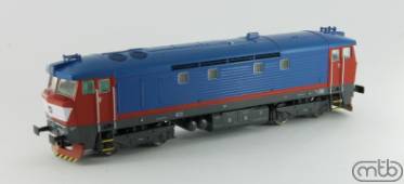

Ještě bych měl dotaz na jiné dva modely :
1.) 749.265 (limitka) v H0- kolk bylo vyrobeno kusů a jak tato Bardotka vypadá a jak se MTB povedla po všech stránkách?
2.) 752.068 (limitka AMB modely) v H0 - rovněž kolik bylo vyrobeno kusů a jak model vypadá? Někde jsem ho viděl v reálu u modelářů ve vitríně, na webu moc snímlů modelu není.
Budu rád za informace, případné fotky. Díky všem. 8)

Limitky jsou radove od 50ks... do poctu objednaneho zadavatelem.
