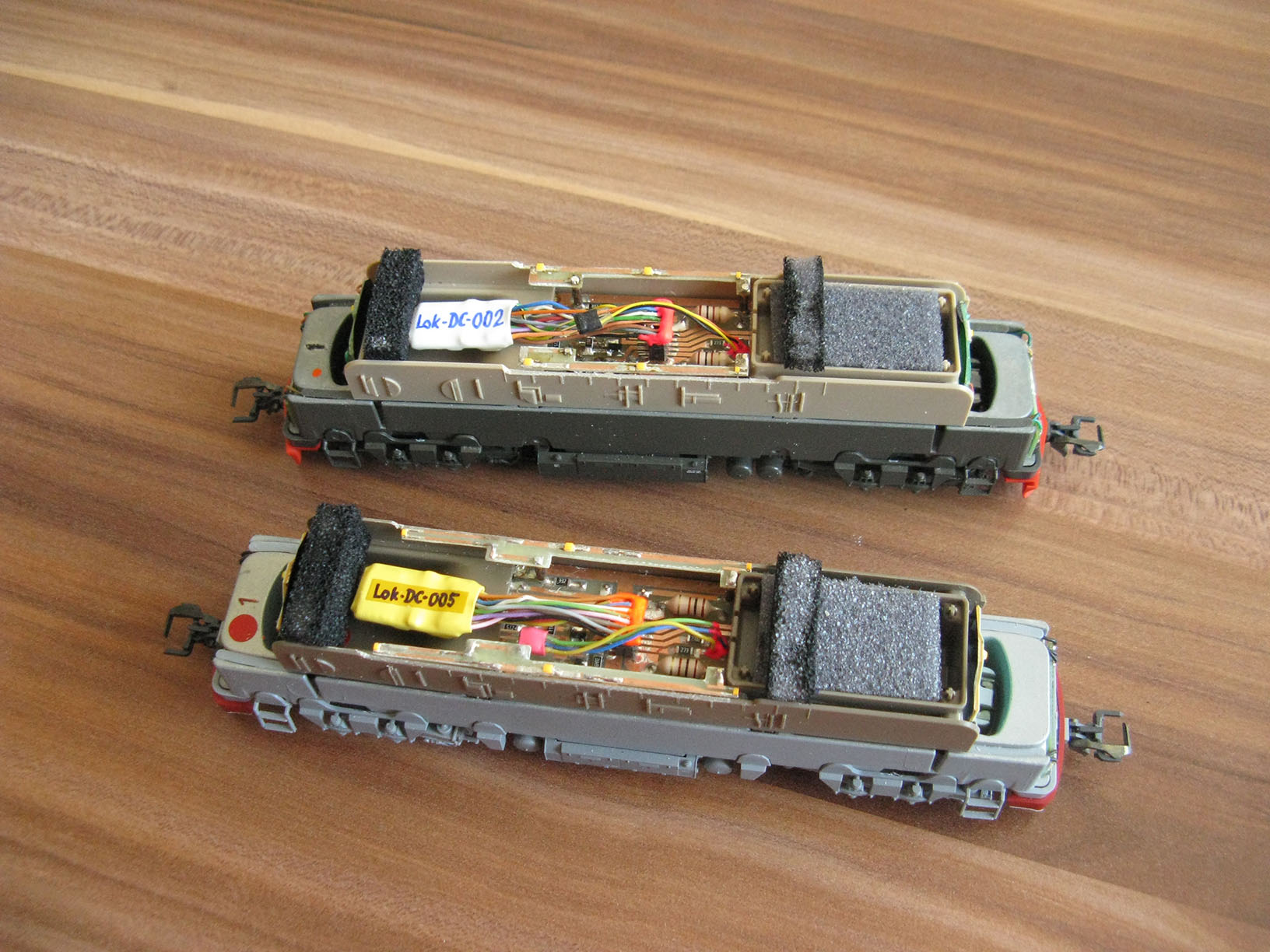

Chuchanek píše:Ještě varianta krom osvětlení kabin i s osvětlením strojovny. Reflektor není ovládaný zvlášť, ale lze jej ztlumit. Dekodér MX630 s aktivovanými výstupy FA5 a FA6.
Mohl bys prosím Tě poskytnut detail těch světel do strojovny - z tý první fotky toho moc vidět není má malé rozlišení.

Jestli se nepletu, tak na každé straně jsou 3 ledky, v sérii, svítící dovrchu, a boční okna působí jako světlovod. Líbí se mně to řešení. Díky za zveřejnění, taky to někdy zkusím.

Ano, na každé straně 3 ledky v sérii (nebude to tedy fungovat v analogu), lišta z ledkami nasunutá do dvou konektorů, výlisek strojovny z boku proříznutý. Deska s elektronikou není původní, ani PluX, jedná se o mé řešení. Ale možná by to šlo implementovat i do té s PluX (nevím jak je řešená). Ledky jsou spínané z výstupu FA5 (neba FA6) přes spínací tranzistor. Zkusím nějakou lepší fotku vyštrachat.
Díky!

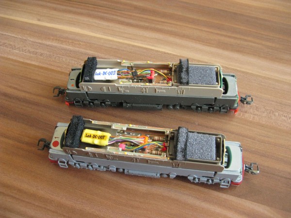

Tady snad bude uspořádání lépe vidět. Později jsem začal výlisek strojovny prořezávat shora podstatně víc, to už ale nafocené nemám. Ledky jsem dal na konektory aby šel výlisek strojovny sundat.

Příspěvekod Zdenek Valter » stř 22 črc, 2026 7:51 pm
Díky!
